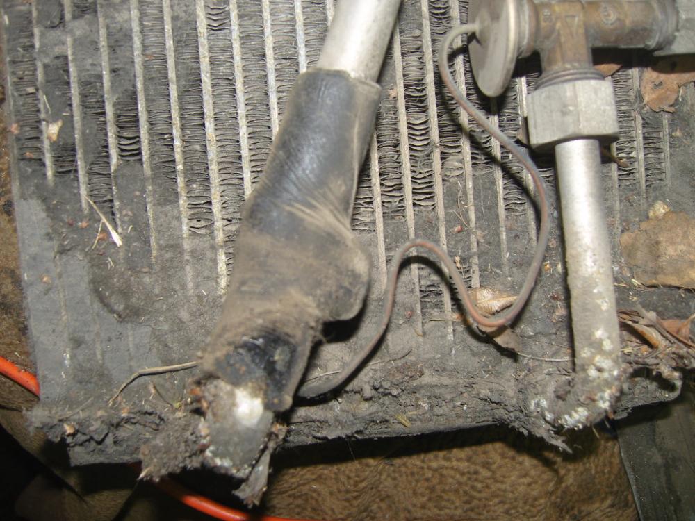

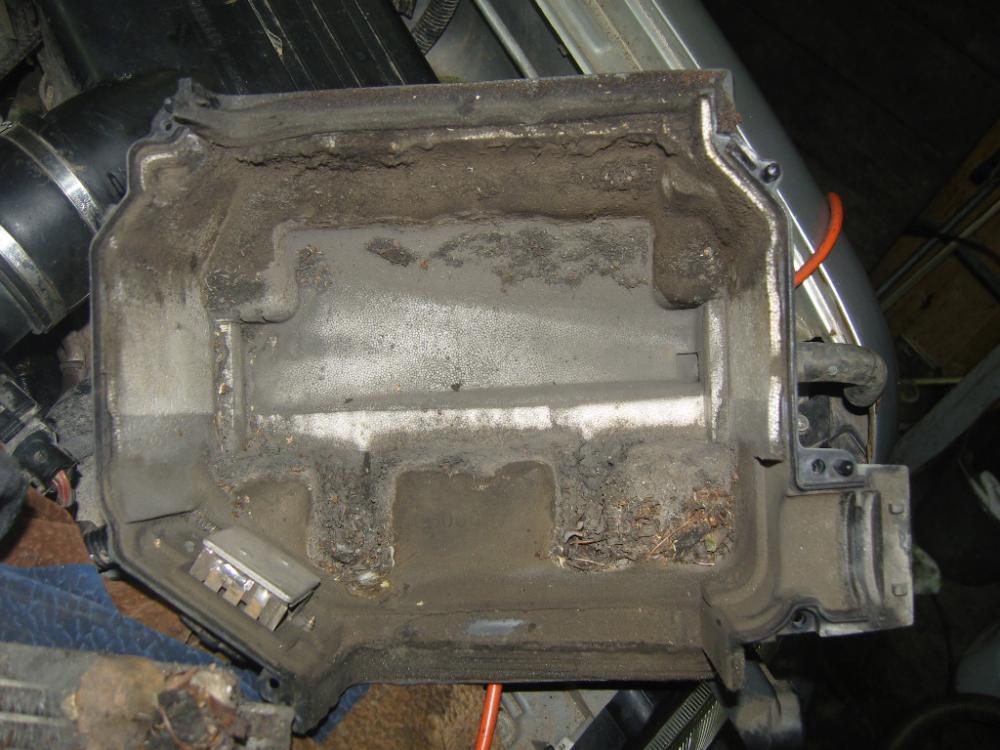

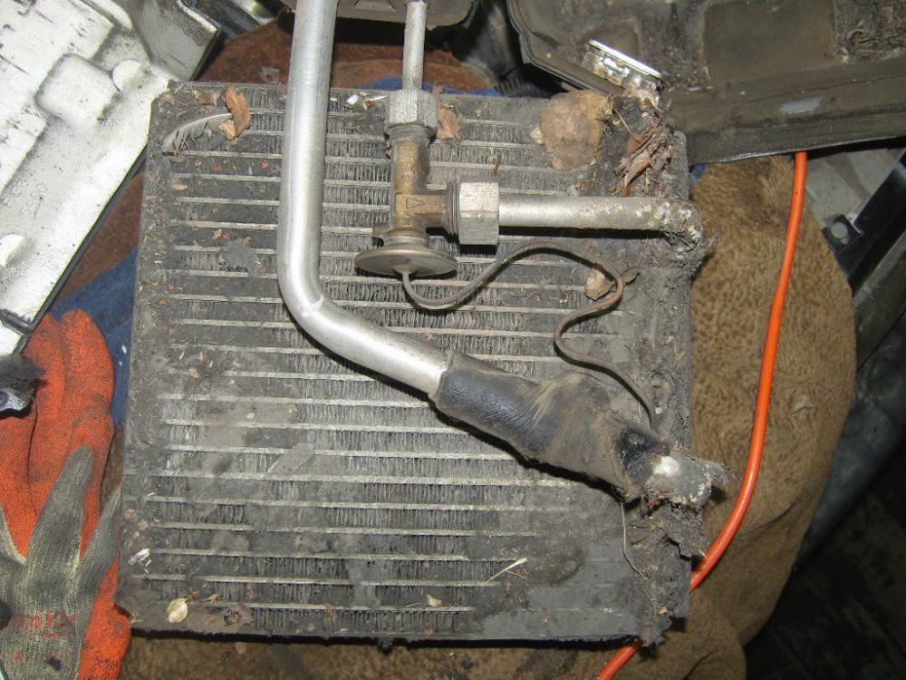

    #186 Вехомечтатель
    Отправлено 25 января 2018 - 13:09
    Серж, у тебя там слишком чисто... :giggly:
    Обычно там всё очень грустно
