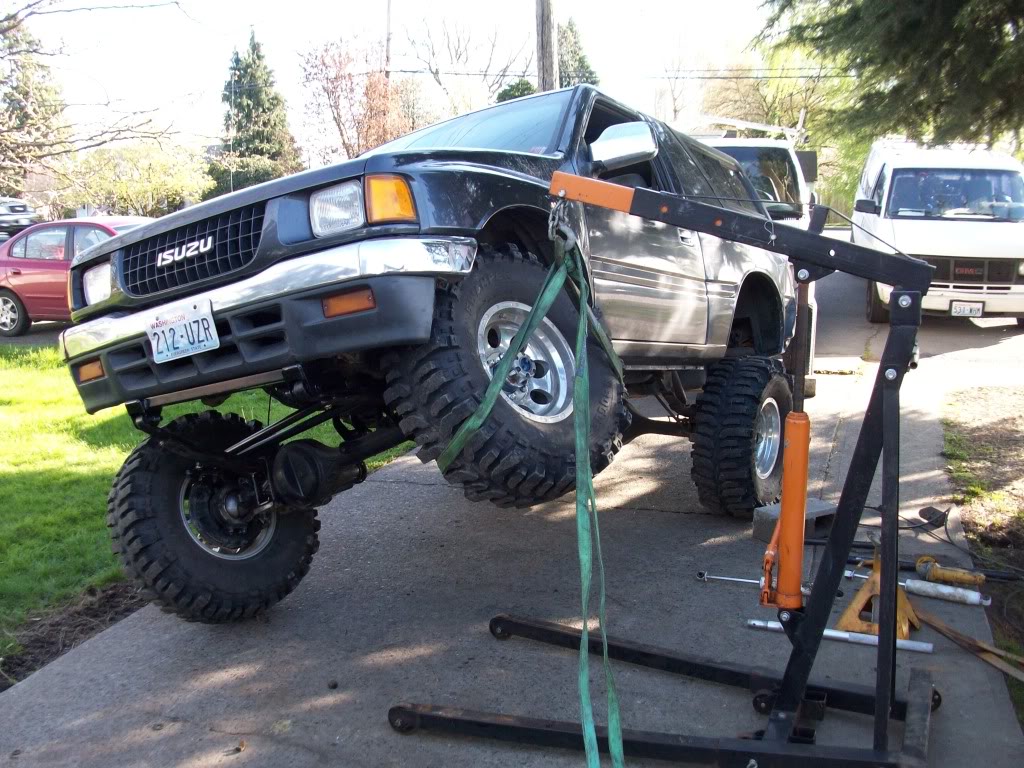

    Это по поводу ходов подвески 007_1.jpg извиняюсь если крупно
    Лучше скажи мост передний от чего ????????? Да и задний тоже ...............Вроде как тоётовские , но неуверен .

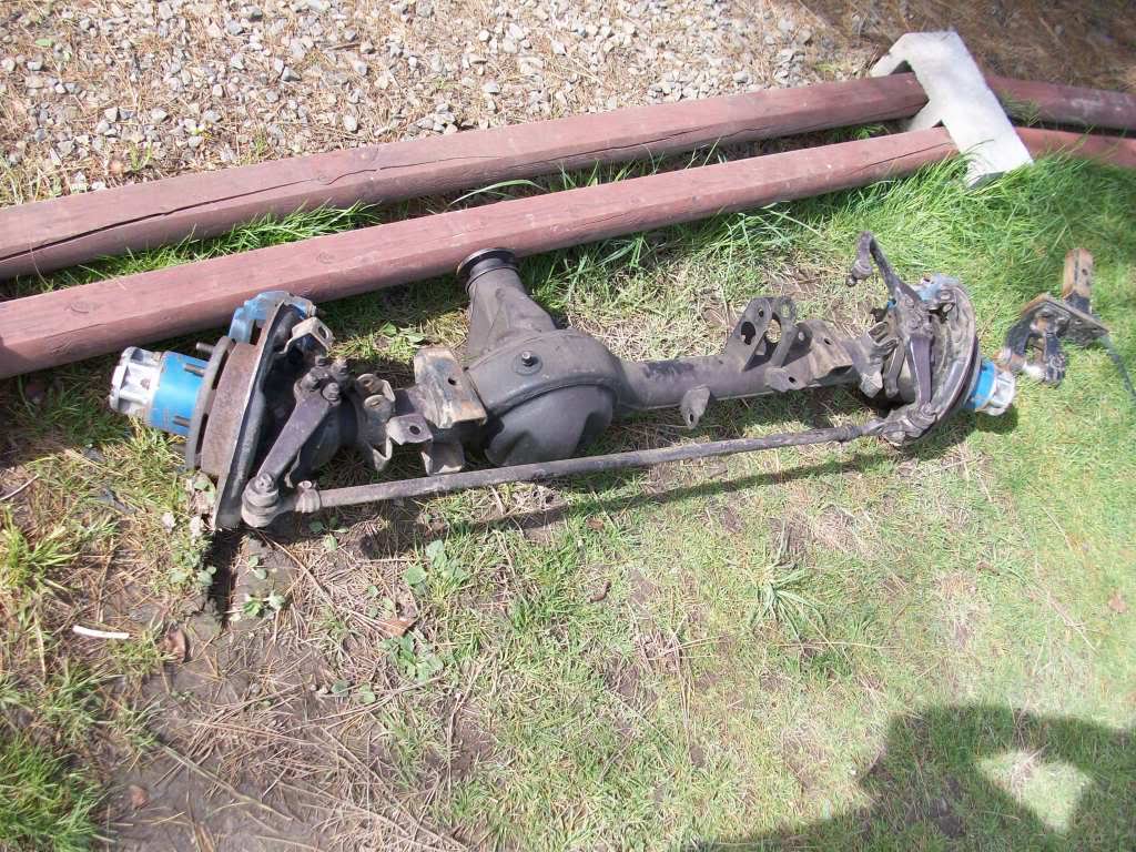

    Задний оставили родной, так как стоит в нем блокировка, и он не хотел её менять, и мост передний подобрал по размерам заднего ..028.jpg
    Ну так от чего мост то ????.................. :D :D :D
    #197 agsmith
    Отправлено 17 мая 2010 - 13:11
    agsmith
    • 96 сообщений
    • Казахстан Алматы
    • isuzu mu
    Вранглер, с парами 4,3
