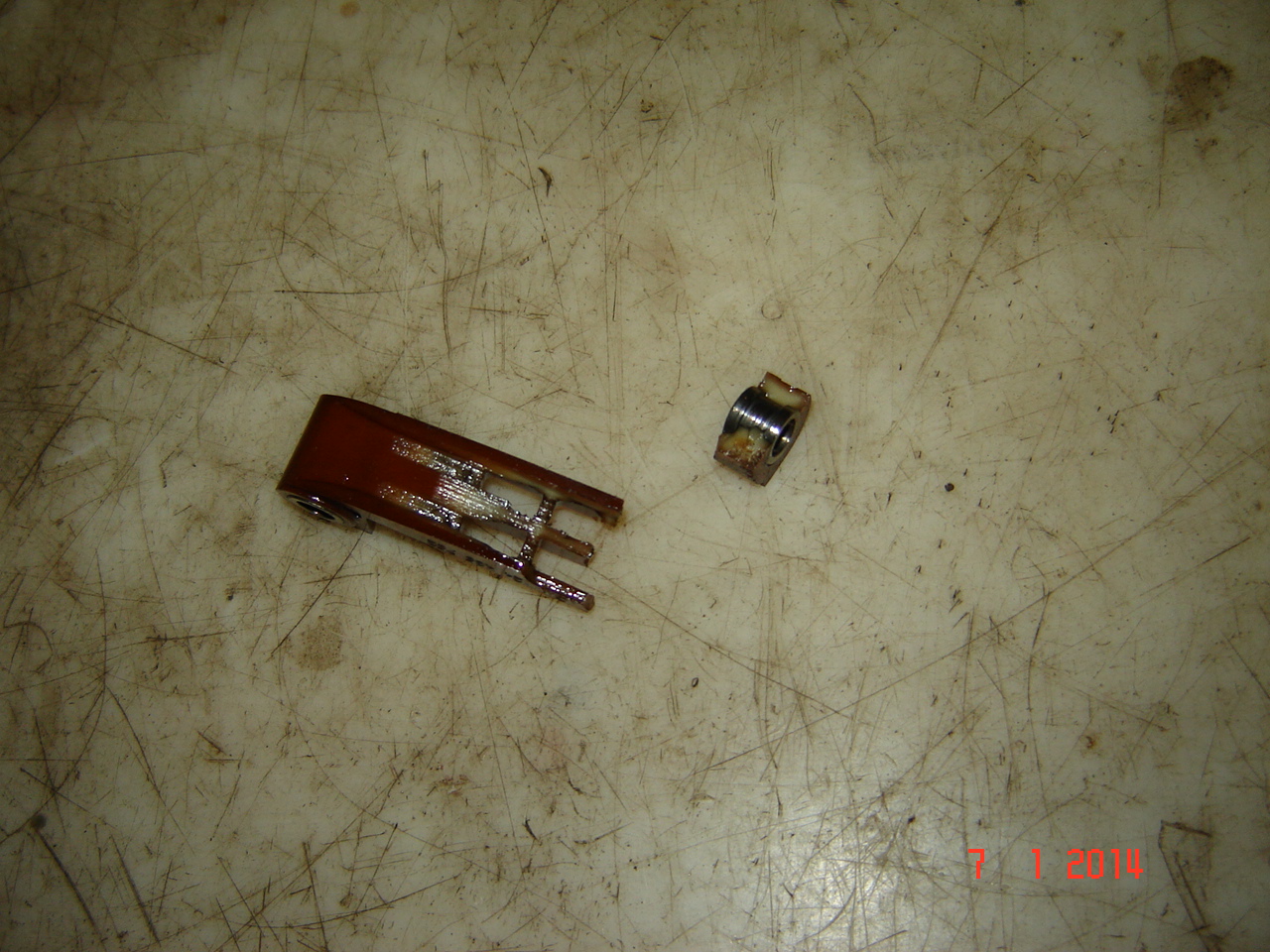

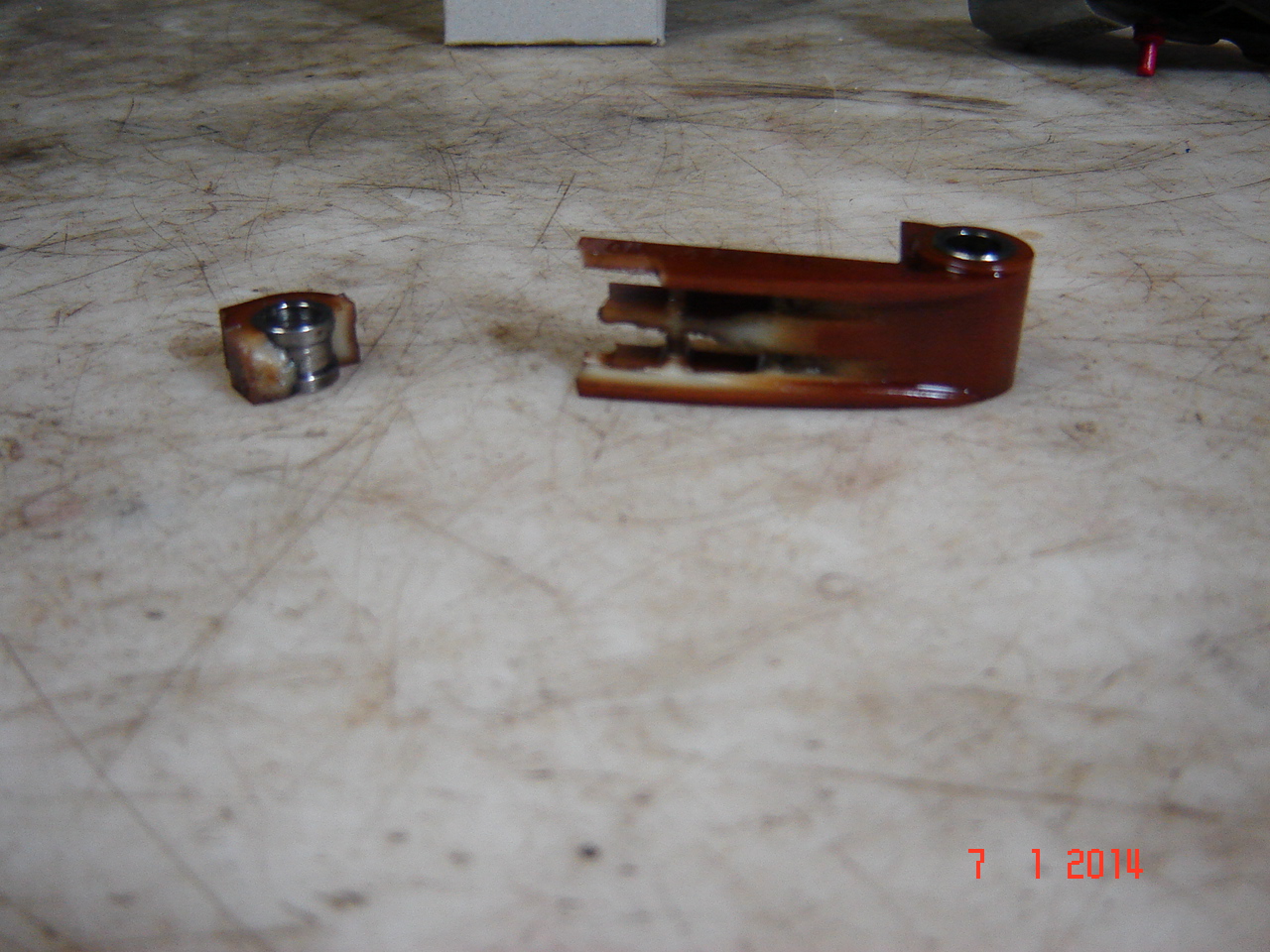

#197
Отправлено 07 января 2014 - 20:27
А ты уверен что на 12 летней машине пробег 120 тыс!?На днях менял свой успокоитель с натяжителем.Успокоитель в хлам а натяжитель живой и пружинка целая,просто покупал сразу все чтобы если что случись с натяжителем- 3 недели ждать заказ.По спидометру 120 тыс пробег,быстро износился,ресурс движка слабоват.Бремчание цепи слышалось давно,просто после замены масла увидел в фильтре небольшие пластиковые крошки,осколки.
