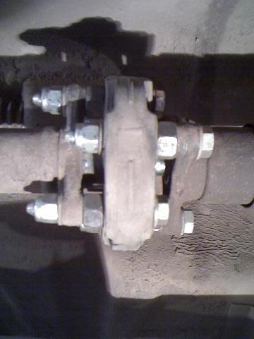

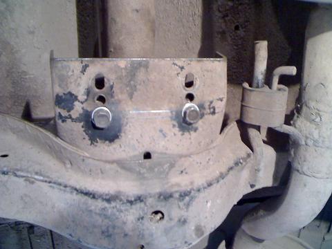

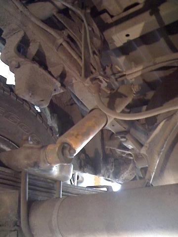

    ну знач давай отчет о проделанной работе с фото ;)

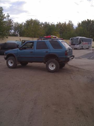

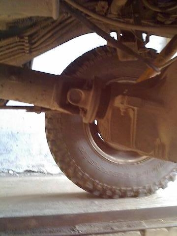

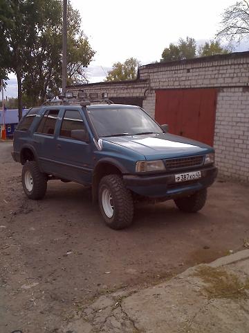

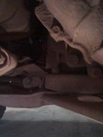

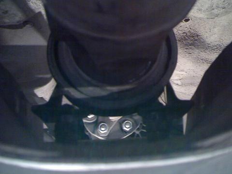

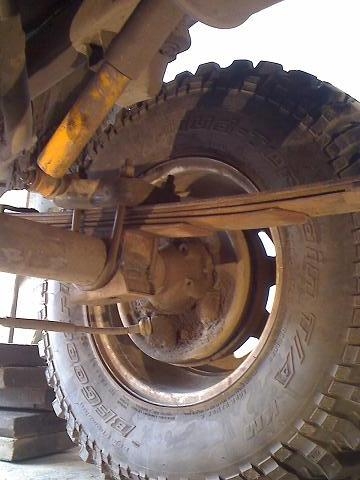

    Вот чуток , неделю правда неотездил , но вибрации нет , осталось опустить отбойники , поменять подшипник в подвесном , ну и чуток к низу повернуть мост (сейчас на прихватках сидит ) и вроде усё , а совсем забыл, выточить и поставить удлинитель направляющий во внутрь элостичной муфты . Но блин немного приболел , так что до конца доделую может недельки через две
    Всё хорошо, вот только нижнее крепление амортизаторов, нужно перенести на чулок. Идёш в уазовский магазин, там продаётся нижнее крепление амортизатора, прикладываеш к чулку и привариваеш. Не дорого, культурно и без лишней городьбы. ;)
    Забыл добавить, приваривай после установки нужного угла моста. А то я приварил, а потом пришлось мост довернуть и получилось одно крепление выше, другое ниже :unsure:
