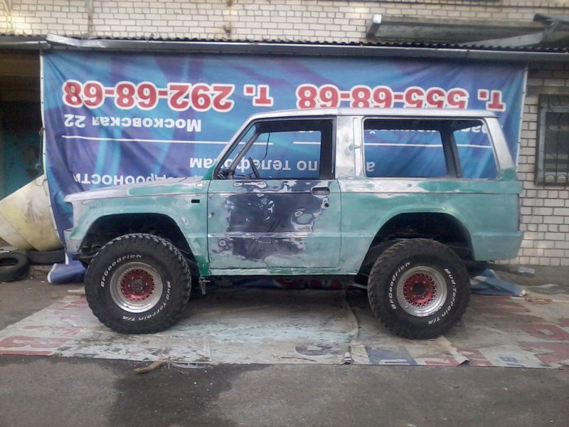

Та же фигня, на задние двери ушел почти килограмм, притом что идеально вывести поверхность цели и не ставил. Потом подсказали что шпатель не тот был. Попробуй шпатель стальной широкий взять, им ямы должны лудше заполняться. И планочку с наждачкой длинную и вдоль изгиба ей шоркать. Еще неплохо грунтом в промежутках между шпатлевками обливать,а потом его стирать мелкой наждачкой на планке, ямы сразу видно будет.Ага... На левую бочину уже десять кил ушло, причём в основном на опилки. Как избечь, ума не приложу. И что самое обидное, вроде снимаешь лишнее, снимаешь, и вдруг выясняется, что ямы-то и не заполнены - приходится снова закидывать. Эх, жизнь...
А смысл пороги шпатлевать? Все равно под антиравий наверно пойдут. Шпатлевка на порогах норамально все равно держатся ИМХО не будет, порог подмял, она и треснет, а потом не заметишь как дырка под ней прогниет. Заливал там все герметиком и антигравием по ту "ватерлинию" где молдинги резиновые стояли. Потом антигравий под покраску. Если интересно сфоткаю что получилось, как раз вчера намылШпатлюю...

Скорее не так. Если бы результат труда покрыть лаком (без краски), то и для охоты было бы проще, и для рекламы труда, потраченного на изделие доходчивей. Я бы стопудово такому человеку свой автомобиль доверил…конечно же при условии, что он сам согласится…Поражаюсь твоей и силе и настойчивости 3 года промучаться а итог я хз.Может былоб проще кинуть кузов коротыша с нерастаможеной машины и хрен с им дублирующим номером.Написал так как жаба задавила я такой кузов коротыша нерастаможеный по сравнению с твоим идеальный в металолом здал так как нах он некому ненужен был.

Нее... Силовые пороги к остальному кузову касательства не имеют. Они прямо к раме крепятся. И наружу торчат в качестве подножек. За них, в случае надобности, можно домкратить и ваще...Если пороги завязать к раме то зачем тогда нужны подушки?

Ну тогда либо красить, потом антигравить, либо наоборот. А то через антигравий вода все равно просачивается и все это дело под ним гниет. Грунт не спасает. Проверено.С тормозами разобрался? Я тут недавно из вакуумного усилителя грамм 300 масла откачал, усилие на педали субъективно уменьшилось и работа на холостых улучшилась (теперь хватает на 3-4 уверенных нажатия, потом немного твердеет).Пороги силовые планируются. Прямо к раме. И если на пороги вместе с дверьми посмотреть поближе, то смысл их шпатлевать таки есть.

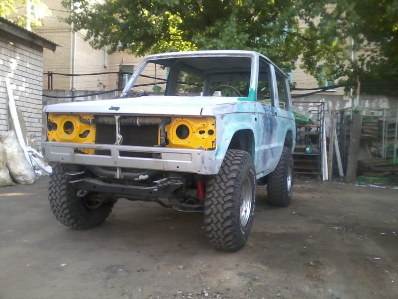

да, гниют они сказочно качественно!у меня был 1989 года, так я его продал, т.к из багажника домкрат чуть не выпал через дыры, а сам опасался, что выйду из него не открывая дверей!порогов не было как класса, но двери закрывались!У меня сейчас новое приключение. Москвач, сцуко не дожил до починки трупера - сломался гад! Пополам! Гремел, гремел, задрал греметь. Полез я под него сайлентблоки и шаровые менять, а там поперечина кузова, что над задней балкой, пополам сломалась и половинки гуляют по сантиметру туда-сюда. Хорошо, что вместо заднего бампера я швеллер приварил, он мало-мало жёсткости даёт, а то бы стёкла уже повылетали... Теперь вот ещё один швеллер приваривать придётся. Только бензобак мешается и кувалдой снизу не размахнёшься...

У меня товарищ, тоже очень увлеченный автомобилями человек, уже лет пять пытается превратить это чудо советской инженерной мысли в ауди, машина уже больше года в стойле, но ему похоже теперь больше интересен процесс, чем результатУ меня сейчас новое приключение. Москвач, сцуко не дожил до починки трупера - сломался гад!
