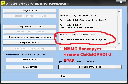

    Оказывается при сканировании ЭБУ и ИММО показывает разные ошибки...ИММО выдал 52(на скрине) видимо неопознанное ТС перевод...Попытка прочитать пин код и EEPROM тоже блокируется иммобилайзером...программировать пин код тож не могу, т.к. нет старого :(зава(еси не напьюсь) поеду к оф дилеру взять CAR PASS и попробовать засинхронизировать их...

    52 Unknown Diagnostic Trouble Codeэх мой английский... перевод: неопознанный диагностический код :blink: мож кто знает?у кого есть инструкция по подключению и синхронизации первых иммо и опелей
    #200 tantie
    Отправлено 28 декабря 2011 - 13:23
    tantie
    • 699 сообщений
    • всякое
    имхо в данной проге просто нет нужных таблиц для чтения, а записать ты не сможешь, без программатора.
