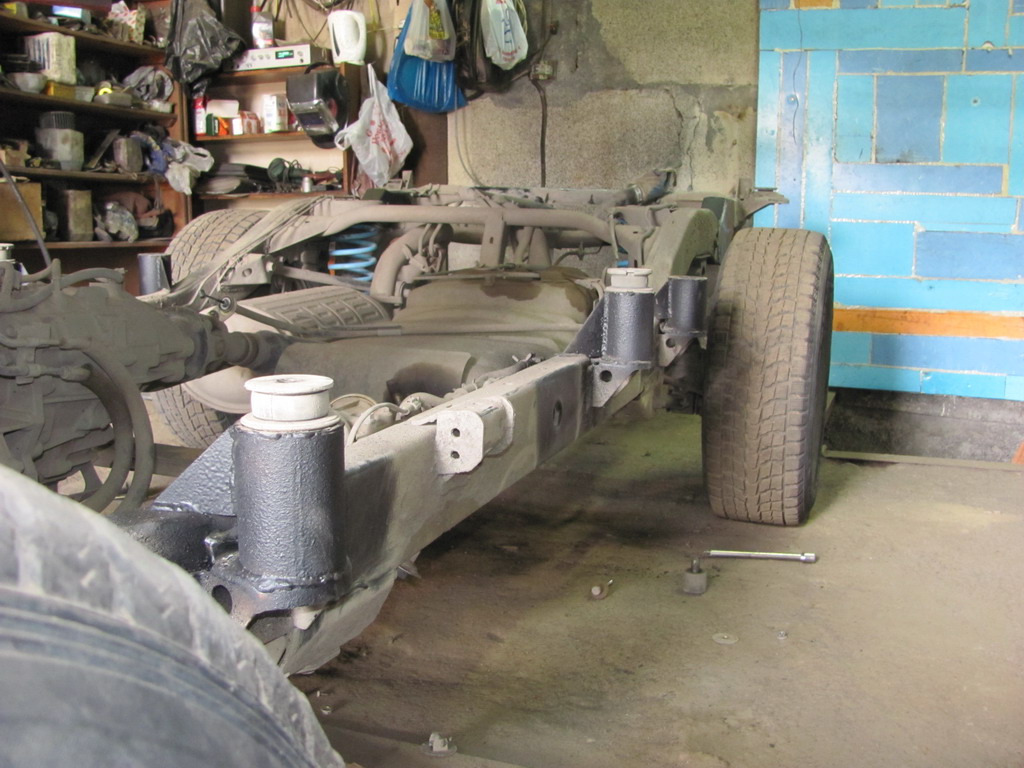

    Мысль вернулся......"какая разница чем тебе сломает кузов" :)А если серьезно - давайте в 101 раз, ибо актуально, "дудку" надо лифтовать (фрось останется в стоке, как я и расчитавал)Итак - моя ИМХА - что ломает кузов? Ломает изменившийся (увеличившийся) рычаг - раз, в стоке кузов лежит на резине, которая мягче пола - два.Т.Е. в стоке (даже при маленьком рычаге) гуляние болта , ведь рычаг у нас всеравно есть, компенсируется тем, что резина мягче пола, т.е. проминается не деформируя железо. Ставим проставку (пох какая, она полюбому жестче резины пола) мало того что увеличили рычаг, так еще и не проминается , соответственно надламывает кузов.Вот терь давайте спорить, есьть ли разница в скорости "пролома" железной проставкой, против капролоновой.......
    Ром, не буду спорить, просто вопрос следующий: можно проставки воткнуть не под кузов, а на раму из поставить. Высота от этого не изменится, а по твоей теории подушки мяККие останутся работать непосредственно на кузове.Самый идеальный лифт - это сделать стальные куски трубы, приварить к ним шайбы с внутренним диаметром под размер подушек и ставить все как должно быть в стоке на эти новые опоры.Тема тут была, товарищ отчитывался как лифтовал Родео

    C такими вопросами к Вовану, а мы тут про "что быстрее проломит, и почему"? (обосновано)З.Ы. Хоть я сопромат в свое время и проебгулял, варить заплатку толще чем пол не советую.
    Касательно варить трубы\переваривать уши - все понятно,все ОК, но не подходит ибо столько не осилю.А вот касательно "проставку к раме" надо-б поподробнее, по минимуму гемора и максимуму надежности это был бы идеал, но как мне кажется там втулки\замок\итд итп....... Иначе почему до сих пор при лифте проставками никто к раме не ставил?

    C такими вопросами к Вовану, а мы тут про "что быстрее проломит, и почему"? (обосновано)З.Ы. Хоть я сопромат в свое время и проебгулял, варить заплатку толще чем пол не советую.Касательно варить трубы\переваривать уши - все понятно,все ОК, но не подходит ибо столько не осилю.А вот касательно "проставку к раме" надо-б поподробнее, по минимуму гемора и максимуму надежности это был бы идеал, но как мне кажется там втулки\замок\итд итп....... Иначе почему до сих пор при лифте проставками никто их до сих пор к раме не ставил?
    тогда делай проставку стальную и вари к ней уши для крепления к раме (типа задних подушек). ИМХО гораздо надежнее на предмет всякого "качения-скольжения"
