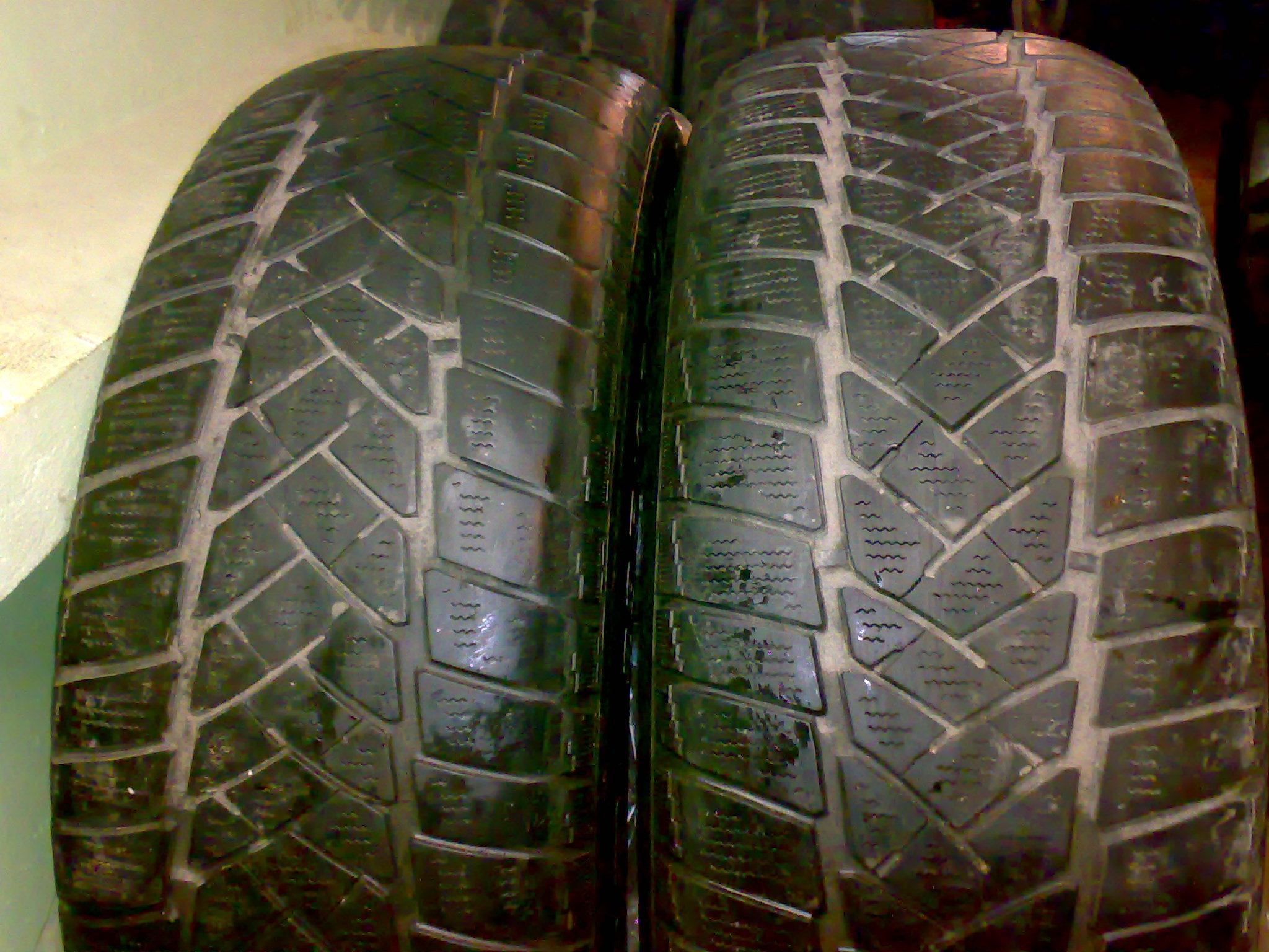

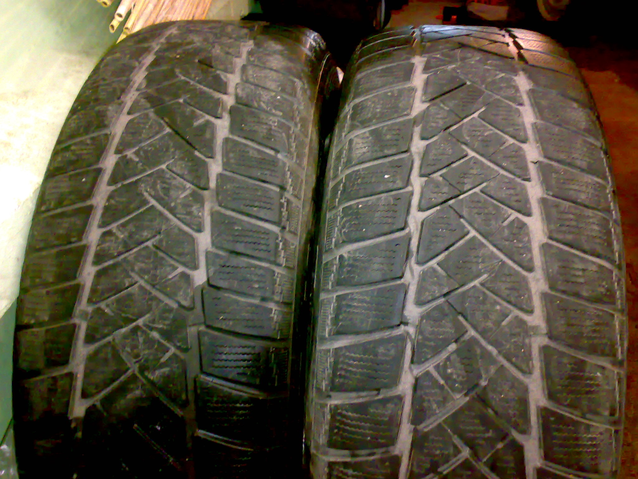

    Ребят, кому нужна резина бу Dunlop 235/65R17 SP Winter Sport M2 4 шт., а то дорого сдам на Волоколамке.06112009320.jpg 06112009321.jpg Пробег 70 тыс км. Глубина протектора задние 3-4 мм, передние 2-3 мм. Зимняя липучка, но юзал круглый год, отличная резина, мягкая , не шумит.Желающих приобрести прошу обращаться в барахолку.
