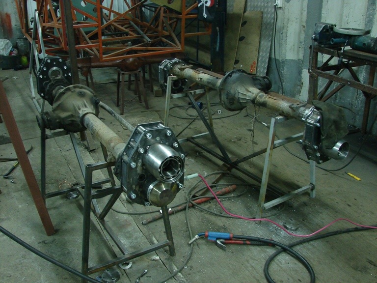

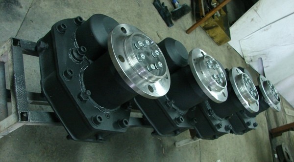

Вот делать людям НЕХ ...................ИМХОВот на уазика делают:Краткое описание для спайсеров и колхозов, понижение 1.38, просвет 114мм, двухпоточная передача (через две шестерни) , модуль шестерён 4, толщина шестерён 35-29мм, ведомый вал и его шлицевая 55мм !!!! ( на УАЗе родное на 32мм). Рассчитано с запасом, так что должно быть по ресурсу на уровне.Редуктора ставятся за место штатных ступиц, вес каждого ,около 30 кг. , на них ставятся 16 диск при этом редуктор оказывается внутри диска, тормоза устанавливаются дисковые.С гаи проблем нет, ставятся и снимаются за час самостоятельно, даже тормоза прокачивать не надо каждый раз...Делаются редуктора для любых целей, и колес. тех задание обсуждается заранее.
стоимость 130-150 т.

В Барнауле делают, вот темка http://www.altay4x4....,17223/catid,1/Вот на уазика делают:Краткое описание для спайсеров и колхозов, понижение 1.38, просвет 114мм, двухпоточная передача (через две шестерни) , модуль шестерён 4, толщина шестерён 35-29мм, ведомый вал и его шлицевая 55мм !!!! ( на УАЗе родное на 32мм). Рассчитано с запасом, так что должно быть по ресурсу на уровне.Редуктора ставятся за место штатных ступиц, вес каждого ,около 30 кг. , на них ставятся 16 диск при этом редуктор оказывается внутри диска, тормоза устанавливаются дисковые.С гаи проблем нет, ставятся и снимаются за час самостоятельно, даже тормоза прокачивать не надо каждый раз...Делаются редуктора для любых целей, и колес. тех задание обсуждается заранее.
