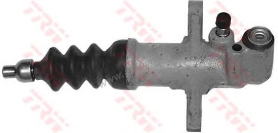

    Подскажите пожалуйста какой подойдет рабочий целиндр сцепления на офа? брал ремкомплект ~резинки ,они не подошли !больше чем родная в целиндр не запихнуть даже. нашел рабочий целиндр за 600р от Номер ГЦС PNB198,номер Рабочего PJH 159 но это исузовский но я не думаю что они отличаются ,по крайней мере на мой похож очень. на вид похоже .подскажите пожалуйста ! ориг стоит более 4т :o вот картинка рабочего .

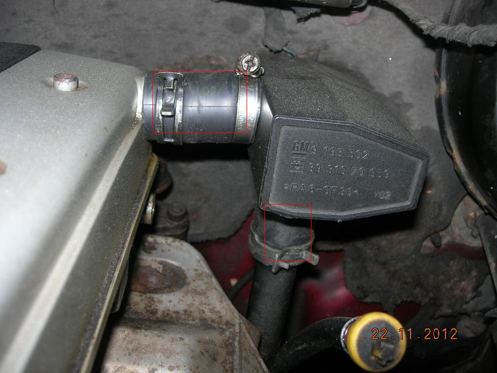

    2108-1014056 шланг сапуна нижний от ВАЗ-2108 отлично режется на два патрубка к маслоотделителю, но за счёт толщины обжимы лучше заменить на хомуты. 1502.jpg DSCN01501.JPG
    а где это в 23 DTR стоит? Я шланг просто вниз бросил а то турбина высасывает масло.
    вот от китайца ВИНГЛ посмотри, близнец.и шланги тут же http://shop.chinacar...a...rder&page=4

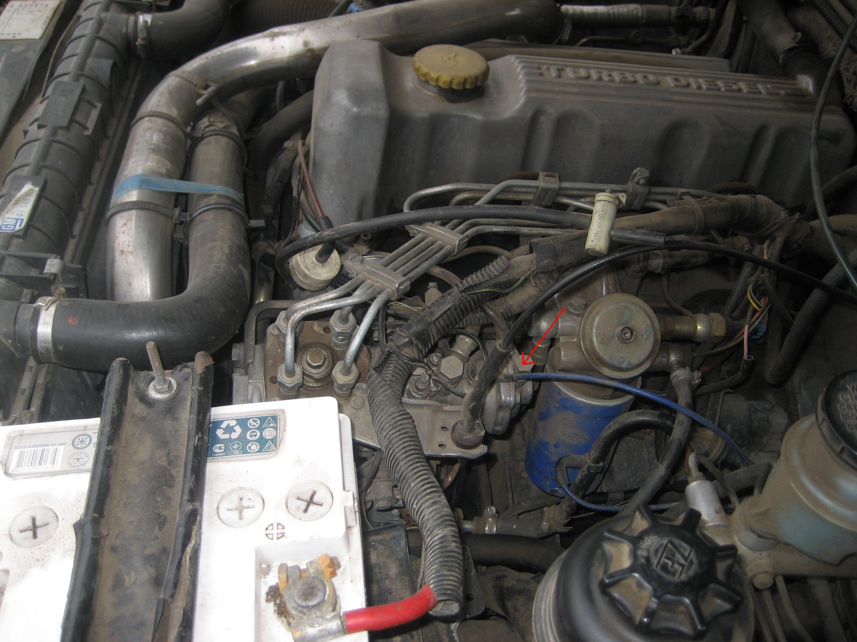

    можно фотку? я боюсь может что то и воткнули в него. не видел я такой штуки. система егр с тнвд снята полностью.

    Присоединюсь к просьбе о фото, у меня просто штуцер на крышке, и от него шланг (где-то 20мм) до глушителя где фильтр воздушный. Внутри крышки пакет из 6 или 8 перфорированных пластин (уложены крест-на-крест) Масло не усасывает, но "Сапуна" нет, но я ничего и по экзисту не находил- просто шланг.
    А у меня турбокорректор подсоединен был к вакуумной системе, вот так :D :angry:

    За тросиком- видишь торчит резиновый пыльник? Там не должно быть ничего в него воткнуто. Шланг от впускного коллектора идёт на металлический штуцер турбокорректора (рядом).
    http://forum.4x4club...a...st&id=39956

    tex.JPG Так у меня было,так не надо!!! :)
