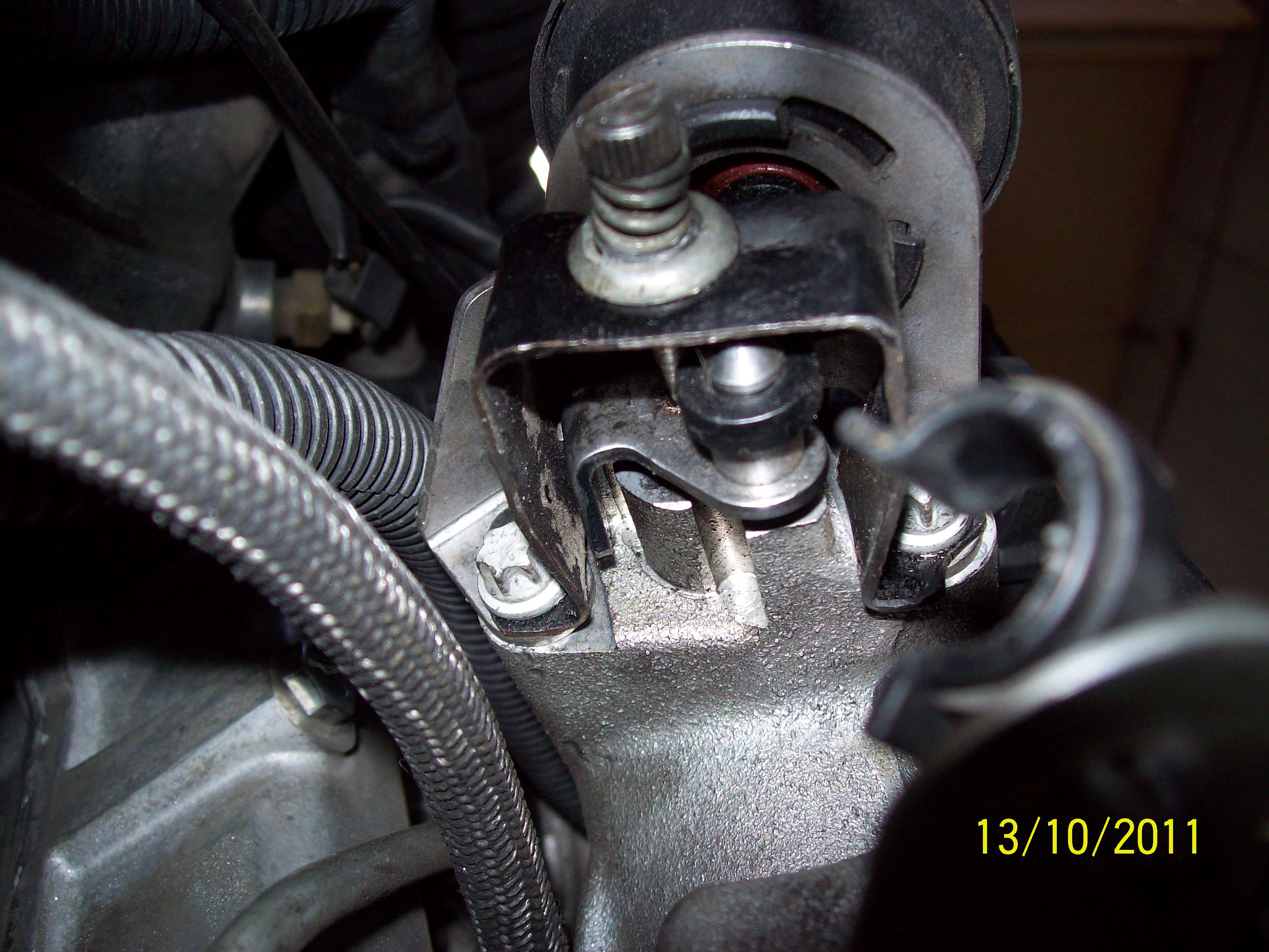

Прочитал всю тему и решил выложить свои фотки, может кому сгодится.Датчик ПДЗ купить отдельно можно в Европе (около 50 евр), а вот переходник только в сборе с частью коллектора.

Очень актуально, расскажите, пожалуйста.Прочитал всю тему и решил выложить свои фотки, может кому сгодится. Скобка из простой оцинковки а винт с конусом - это жиклёр с контргайкой внутри скобки. Конус жиклёра стоит точно по центру оси. Если у кого проблемы с механической частью ЕГР расскажу что я сотворил.

Вот про этоЕсли у кого проблемы с механической частью ЕГР расскажу что я сотворил.

На сколько я понимаю у тебя стоит ЕГР с вакуумом или такой же электронный? Они обсалютно разные.Вот про это

Это хоть о чём?Напомню - тема называется Просьба к владельцам Y22DTH, Нужно фото датчика. Причём здесь ЕГР, жиклёры? Создавай свою тему и описывай - всем польза будет и система какая-то появиться.Прочитал всю тему и решил выложить свои фотки, может кому сгодится.
