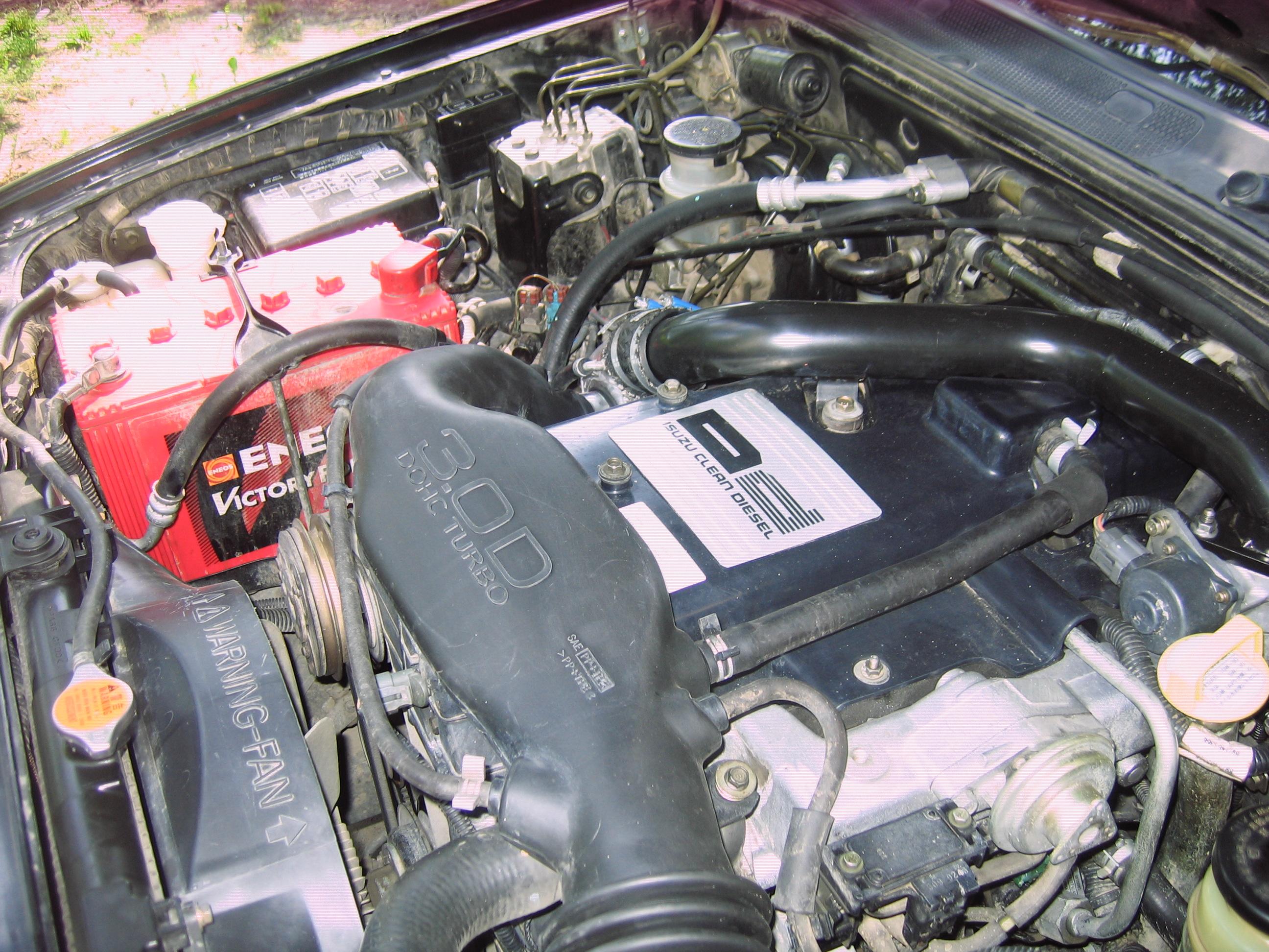

    Это ещё как...................с двойным впрыском чтоль ??????????

    Характеристики его конечно хороши для дизеля B) , Но больше ничего ........... :) :) ИМХО
    Ну как то так

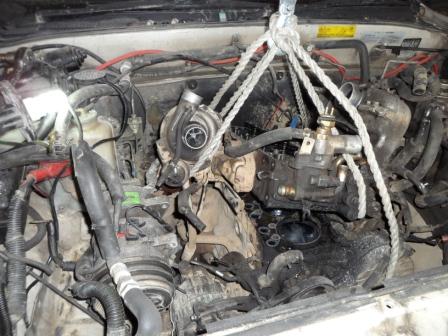

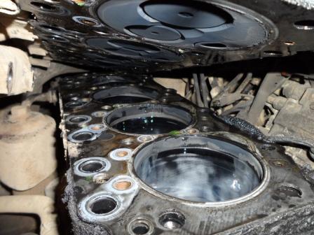

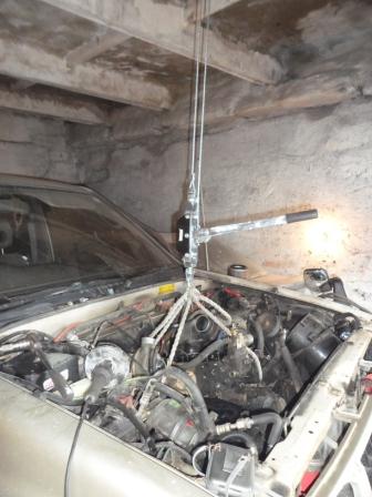

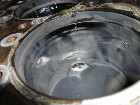

    капиталил свой мотор 4jg2, менял поршневу, головку, форсунки, собрав мотор на следующий день улетел и по сей день нахожусь в командировке. гильзы не трогал, на ощуп и визуально краев в гильзе, т.е. выработки нет, хонингование есть, поэтому и не стал заморачиваться с гильзами. Края поршней были задраны, зацарапаны, видимо как следствие двух перегревов при мне. заменил указанное и завел, правда не сразу, видимо форсунки из-за того что более 5 лет не использовались и просрались не сразу, до этого я их не тестил и не опресовывал, так как с мотора снимали, который в свое время мало отматался. Завелся. После 3-хасов работы, все устаканилось, ранним утром на холодную заметил разницу при заводке сразу в положительную сторону. Вообщем как вернусь с командировки машину обкатаю, кольца притрутся и все будет хорошо. при переборке заметил, что кто то до меня видимо менял форсунки и установил их не так как положено по меткам, все было в разброс, форсунки старые текли. и еще ((( что не гуд хоть и не смертельно, когда одевал на втором поршне маслосъемное кольцо, то в это время мне позвонили на сотовый, и рука счуко дернулась и в руках это кольцо поломалось(((, взял одно из лучших старое.ранее компрессия была ровная во всех поршнях по 24 очка. после переборки еще не замерял, на старых поршнях кольца все работали, запавших и закоксовавшихся не было.
    вообщем матаюсь пока обкатываю, проехал первую тысячу, планирую повторно проверить протяжку головки, да и клапана отрегулировать., расхода масла нет, заводка стала с пол пенка, даже не прогревая свечи, хотя и по теплее стало )),

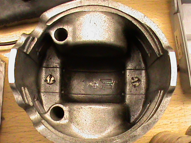

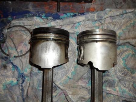

    Мужики , а для чего пара болтов с обратной стороны поршня вкручена ?
    Эээ.... У меня не было никаких болтов...
    Кинь фото :) Мож они его так под массу подгоняли :huh:

    Кинь фото :)
    Фотик с дочерью гуляет.................. :) Попробую камерой

    Гляди давай телефонист................... :D :D :D
    Это заглушки технологических отверстий
    Понял , спасибо :rolleyes:
