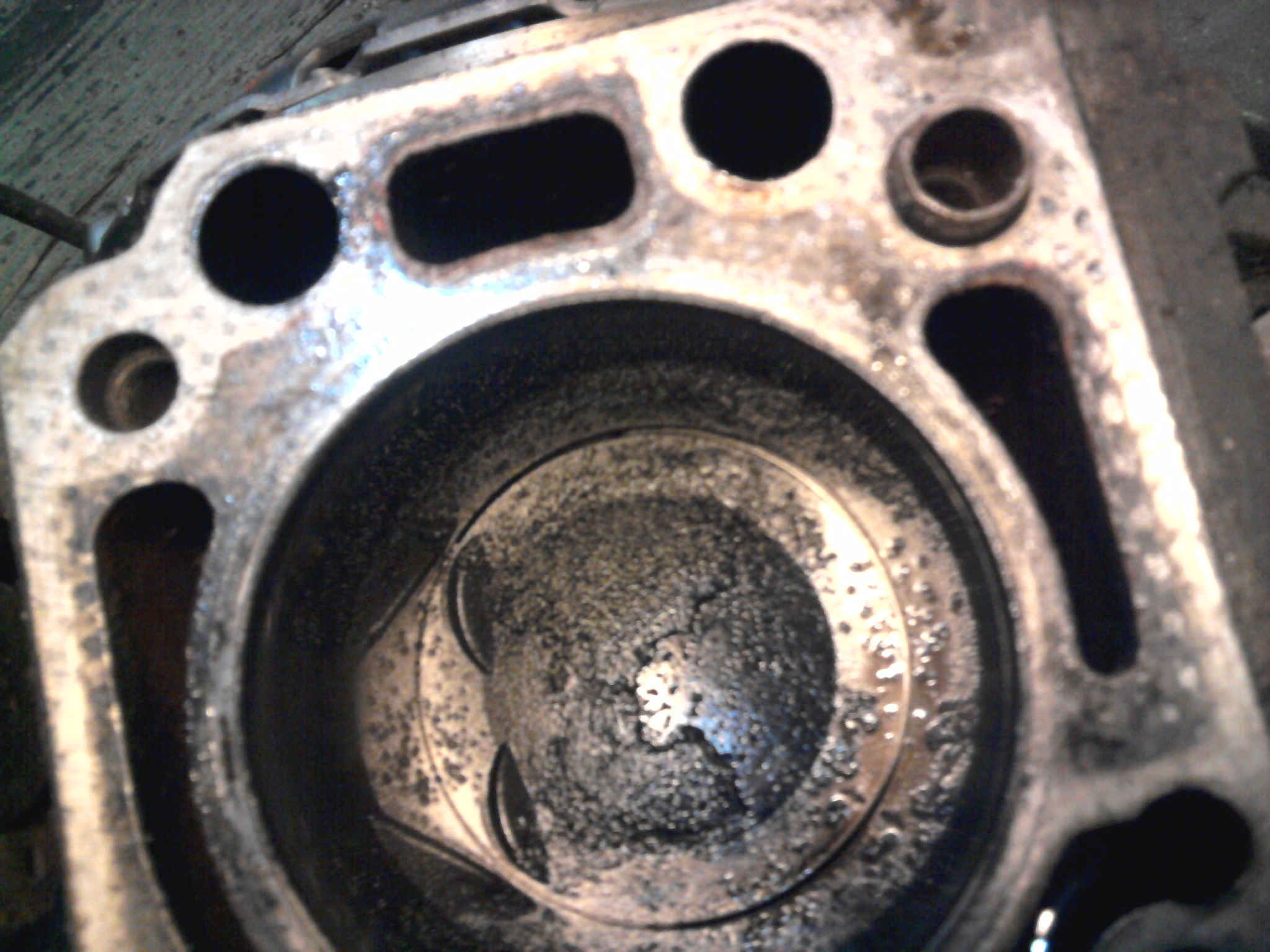

    Интересные фотки! Что делалось с клапаном ЕГР? (Насколько всё запущено было, что менялось, откуда прокладки?)
    разобрав был крайне удивлён как он вообще ездил, все выпускные клапана были засраны до безобразия(один прогорел). так что ездила машинка считай на 3 цилиндрах. если их то можно назвать полноценными цилиндрами . поршня болтались как колокольчики ,вкладыши все были стёрты до медяхи. было сделано- расточен коленвал до 0.5 ,поршня так же 0.5, замена маслонасоса, помпы, ну в общем по блоку всё новое включая прокладки, болты,шпильки,сальники. бошку уже не осилил(по деньгам ), по этому просто отмыл ,заменил два клапана (один прогревший и один близкий к прогоранию) все притёр, заменил маслосъёмники. клапан егр отмыл, глушить не стал, так как моторист помогавший собирать, улыхав что их глушат замахал руками, сказав что этого категорически нельзя делать. объяснив что то умными словами (на тот момент я ему поверил безоговорочно) сейчас не возьмусь пересказать услышанное.новое сцепление ,датчик колена,датчики ОЖ оба ,новые подушки двигла, пока поставил great wall 1001110-D01. минусов пока не заметил а там посмотрим. вроде всё.
    если приглядеться на фото видно кольцо сверху зазор между стенкой цилиндра и поршнем где то миллиметр если не больше

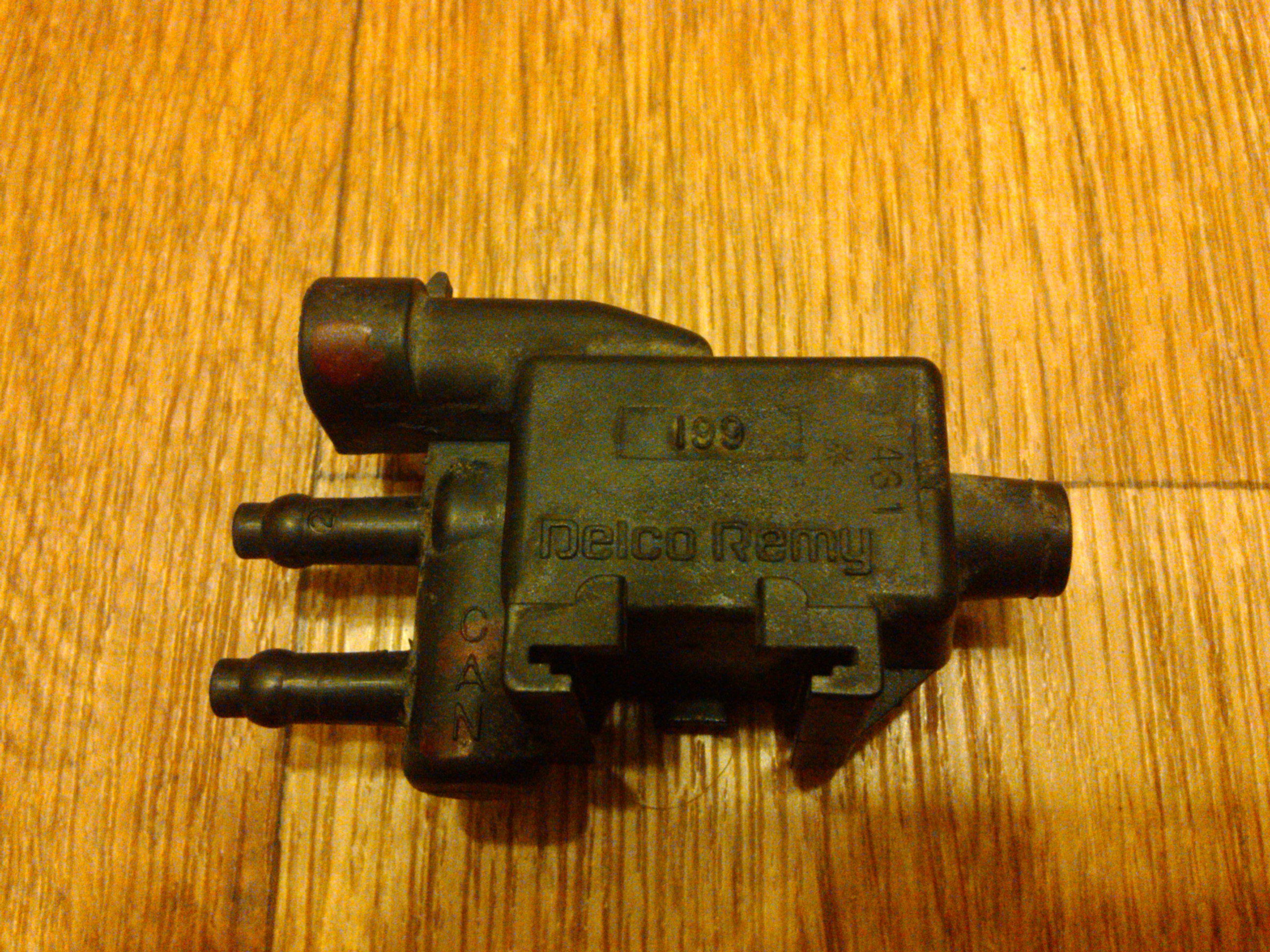

    Борюсь с провалами на ХХ после прогрева. Решил заменить лямбду (расход тож чуть повышен ИМХО) и пробег за 200к при рекомендованной замене в 160к, топливоиспарительный клапан. Купил оригинал, снял старый. Смущает вот что: сосок с подписью "CAN" соединён был с коллектором, а на топливоиспарительный был с цифрой "2". Может там и копался кто до меня, но как правильно или разницы, по большому счёту, нет? IMG_20131203_214733.jpg Пробовал и так и эдак - провал остался. При работе на ХХ после секунд 10 работы после сброса акселератора у дрыгателя буквально падают обороты до 500 и обратно возвращаются на ХХ - 1000.
    Непонятно (после сброса акселератора ?) авто должно заводиться без нажатия на газ, работать 20-60 сек. (зависит от температуры места эксплуатации) потом повышение оборотов примерно до 1200-1400 и подение до 700-900, это не есть провал холостых. ТАК ДОЛжНО БЫТь:
