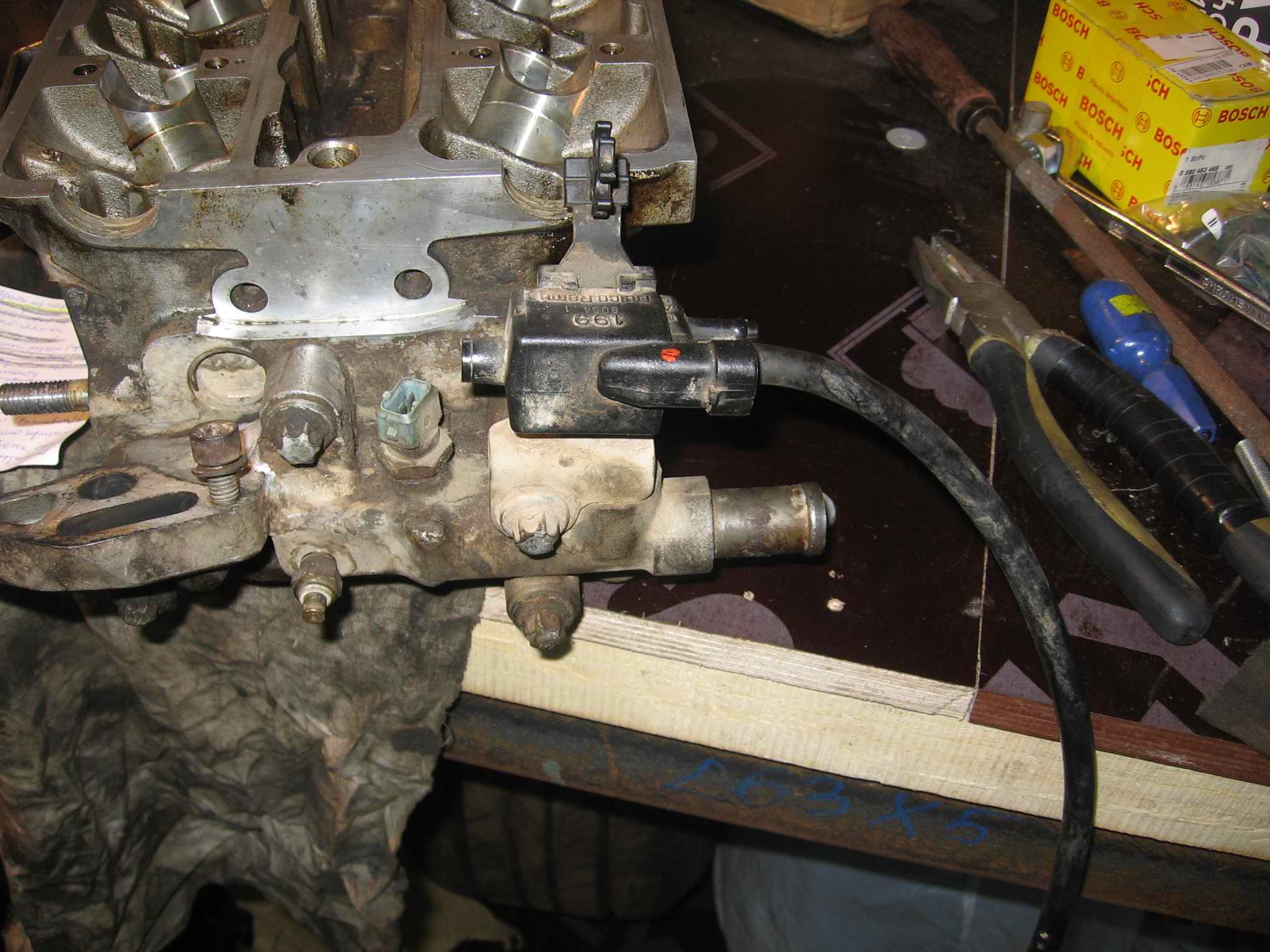

    Добрый день, вопрос скорее всего к тем, кто разбирал наше двигло сам. Потек антифриз из под площадки ЕГР , прокладка новая, площадка снималась , егр заглушен. При подтяжке болтов крепления сорвал резьбу в голове. Болт , если смотреть из салона на двигатель, то нижний левый, тот корорый меньшего диаметра, соответственно меньшей резьбой. Промерил глубину отверстия оказалось 6...7 мм запаса. Кое как прогнал резьбу глуб2же, поставил новый болт. Итог течет. Суть вопроса : ппочему производитель из 4х болтов крепления пощадки именно этот сделал меньшего размера. Воможно ли рассверлить и нарезать резьбу, как в остальных ? Что находится в головке с внутрееней стороны около этого отверстия? И по работе: кто в это "место" лазил меня поймет, как рассверлить и нарезать не снимая двигатель? И еще вопрос: не может ли еще подтекать из под колектора выпускного? Сами понимаете там такое место, что нефига не видно, :angry:
    ГБЦ лучше снять.... иначе трудно будет. Заодно и ревизию сделать... не зря ведь масло из под коллектора выпускного подтекает.... да и без ГБЦ двигатель потом проще будет вытаскивать, для ремонта.

    Дело в том, что я подозреваю ,прокладку выпускного( не помню связана ли она с антифризом), но это вторично. А за чем снимать дрыгатель? Этого уж точно не хочется. Сначала хочу попробовать изъяб..ться и нарезать резьбу. Но основной вопрос не войду ли я в канал масла , охлаждайки, или просто во внутрь головы?? Не понятно ,в связи с чем, производитель поставил один болт другого размера??? Может если увеличить диаметр отверстия, то это фатально для головы?
    если сверлить глубже - можешь и задеть что-нибудь, в этом плане тебе не подскажу, хотя и много чего ковырял сам.
    Лучше пойти по пути изготовления шпильки с бОльшим диаметром, например, рассверлить и перерезать резьбу М10 вместо М8
    не снимая головы сделать это можно только шупальцами осминога, сам точно этого делать не стал бы таким образом, можно напартачить изрядно
    Судьбу е..ать.... Там расстояние между щитом и двигателем... сантиметров 5.... каким метчиком туда подлезешь? Да и вообще... движок сопливит антифризом и маслом... сколько он ещё проходит, без ремонта? Недолго!

    Движек в порядке. Сопливит передний сальник коленвала, носкидывать голову не хочу, т.к. .уево делать не хочу, а хорошо копнешь , так дойдешь до полной переборки. Делать особо не где-гараж холодный, без электричества. По поводу сверлить глубже- нет необходимости, есть 15мм. А вот нарезать резьбу боььшего размера хочу, но в том и вопрос: не попаду ли туда, куда не надо. Но тут без вариантов придется пробовать. Разбить отверстие хочу8 метчиком ( убрать остатки 8 резьбы ) , потом резать 10. Пр дется площадку ЕГР снять, метчики можно укоротить. Ну у меня доступ к этому месту, чуть легче ( лифт 40 мм ). Вариантов не много--буду пробовать. А шпилька или болт разница не велика ,
    любители лечить зубы через ...опу?
    есть вещи, которые можно колхозить, но не так же! как ты собираешься ровно рассверлить и нарезать резьбу, не снимая голову?
    Теоретически, один шанс из ста или тысячи у вас есть. Но места, чтобы подлезть и нормально это сделать, там не совсем, и неважно, есть лифт или нет

    Не помню, хотя крутил в руках недавно нашу ГБЦ. Конкретно на фото покажи какой болт. Сегодня, если не забуду, то на старой башке гляну..

    Болт нижний, со стороны маслянного щупа. Резьбу нарезал, жду прокладку. Как оказалось, не так и гиморойно. М10 глубина 17 мм, думаю достаточно. Спасибо всем.
