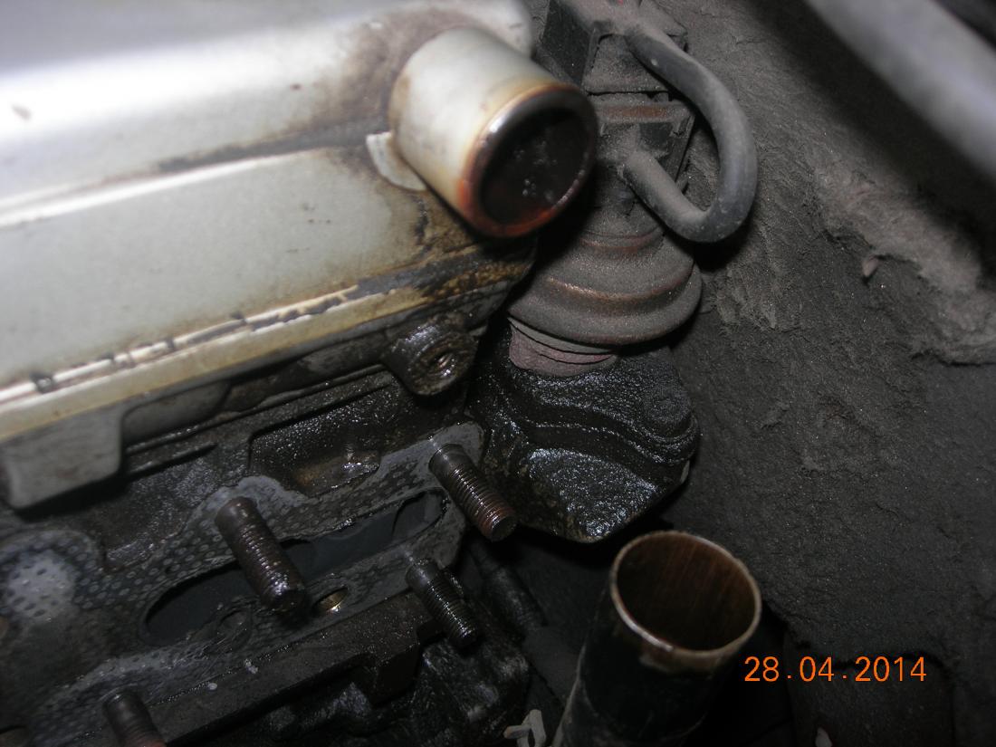

    Что-то в масле всё сзади, не могу понять откуда. С заднего сальника КВ не могло-же сюда на верх накидать?
    Чего тут непонятного, двигатель сапунит, со шланга отвода картерных газов (на снимке его нет, снят) масло и фигачит.
    Прокладку клапанной крышки глянь,
    Да нет, это я сейчас коробочку снял, чтобы разобраться. (помните фото с коробочкой?) И шланг мой от 2108 сидел там крепко, не мог пропускать. Лазил вчера ещё, появилась полуфантастическая версия)), что давит из-под прокладки маслозаливной горловины, и под высоковольтными проводами стекает на заднюю стенку и колокол.
    Хочу убрать шланг с крышки во впуск, но не хочу в атмосферу, как его после дросселя воткнуть?
