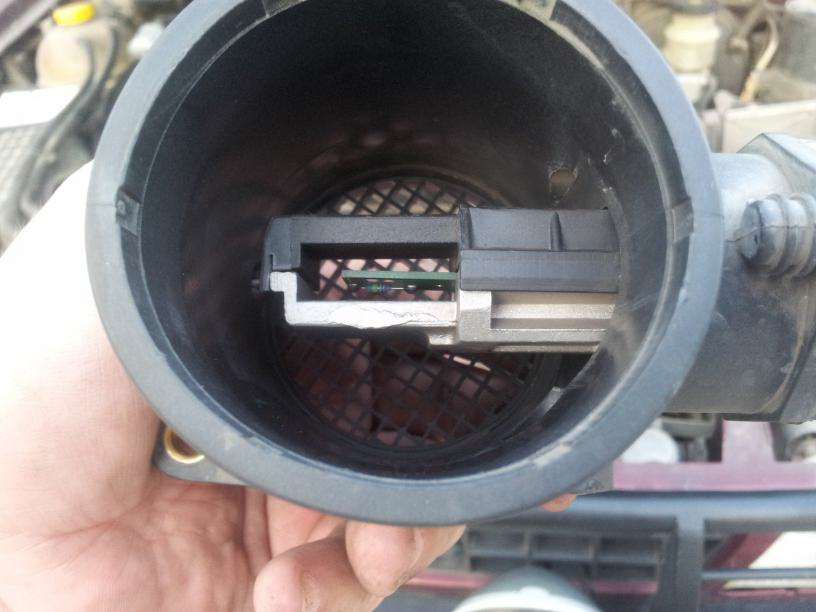

    На прогретом двигле лямду отсоеденил, на холостых разницы не заметил, но с утра на холодную без нее, дыркнул, не завелась. А может проблема быть еще и в ЕГР, подскажите плиз какие каки появляются при не стабильно работающем/не работающем ЕГР, и как его лучше глушить и нужно ли, я ведь в основном езжу на газу.
    Еще вопрос, у меня правильный ДМРВ, чет там не пружинок не пластинок нет, как он можер определять количество воздуха?
    Да у Вас, друг мой, посерьезнее проблема. Не заводится вообще без лямбды? А если ее воткнуть на место, то как?
    По температуре нагретой нихромовой нити, охлаждаемой потоком проходящего воздуха.
