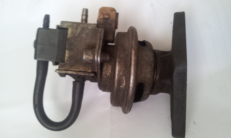

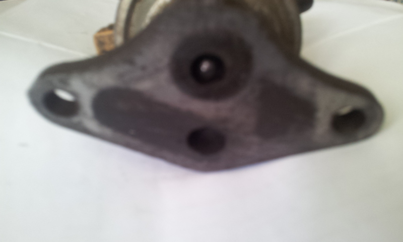

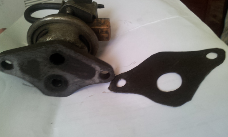

    #2163 Logan
    Отправлено 07 июля 2014 - 20:04
    Logan
    • 77 сообщений
    • Севастополь
    • ОФА 1995 x22se газ/бензин
    Продолжение: снял ЕГР, фото ниже, он оказался заглушенным и вакуумный шланг надет был не на тот штуцер, хотя когда одел шланг правильно, на нижний железный штуцер, подсоединил шприц, шток открывается легко, получается что он рабочий хоть и заглушенный. Про летелся по трассе хорошенько, так и не подключая лямбду и вот загорелся чек - 44, 13, 31 ошибки (до этого были 44 - Датчик кислорода - бедная смесь, 38 - Датчик кислорода или его цепь, низкое напряжение, 31 - Нет сигнала оборотов двигателя - ошибка датчика положения коленчатого вала) то бишь 38 исчезла, 13 - (Датчик кислорода - нет сигнала - обрыв цепи) появилась, эт конечно логично так как лямбда отключена, но получается мозг сам скинул ошибку 38, что вообще меня вводит в непонимание, почему 44 не скинул и как он (мозг) смог определить без лямбды? Комроды не проходите мимо, подкиньте идеи.

    #2164 Jay
    Отправлено 08 июля 2014 - 15:44
    Jay
    • 5 485 сообщений
    • Vyatka (43 RUS)
    • Виртуальный джипер
    Он легко может быть полу-рабочим или условно рабочим.
    Как он может быть заглушен, если прокладка не глухая?
    Глуши нах глухой металлической 1-1,5 мм прокладкой и не занимайся фигнёй.
    Лямбда просит замены, если хотя бы по одному параметру работает не корректно (а вообще их тестируют по 6 параметрам и только осциллографом тут не ограничишся). Не пожалей денег на Bosch оригинал.
    Мозг машины тоже уже не нов и может уже просто глюковать..
    #2165 Logan
    Отправлено 08 июля 2014 - 21:51
    Logan
    • 77 сообщений
    • Севастополь
    Спасибо за ответ!, у егр на фото два канала, 1-й там где шток/клапан открывающий при создании вакуума 2-й пропускает выхлопные газы в впускной коллектор, так вот, если первый открывается или нет не играет роли так как газам просто не куда идти, но клапан работает по велению мозга, мозг ведь не понимает что газы не попадают во впускной коллектор. Прокладка вырезана с прокладки под головку с металом внутрях, зачем оставили одру дырку Х З , но может был какойто не понятный мне смысл, поэтому я ее промазал герметиком (виктор рейн) и поставил назад. Лямбду "аналог боша поставил, так как в наличии боша не было, чек пока не светится , но я проехал мало, только вот двигло все равно работает хреновенько, работа двигателя напоминает работу дизеля, 1-2 компенсатора постукивают малеха, поезжу до конца недели посмотрю.
