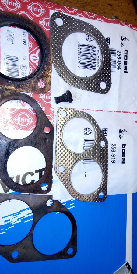

    Хорошо Юра. Прокладку новую не посоветуешь?
    Исходя из состояния привалочной поверхности -
    U942,  256-919

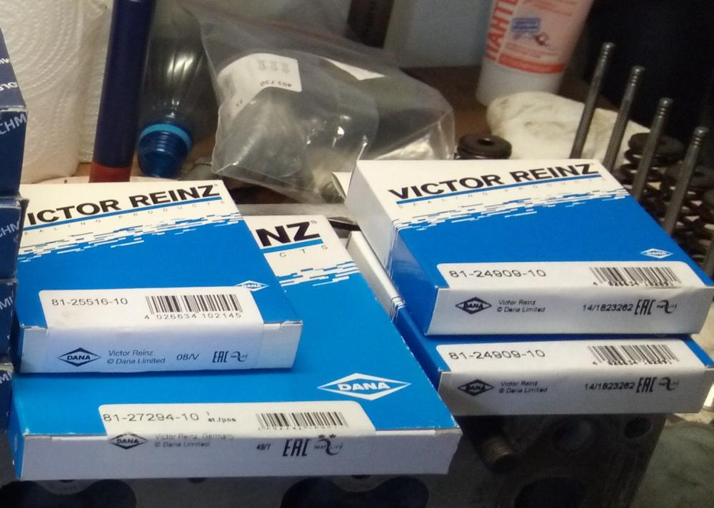

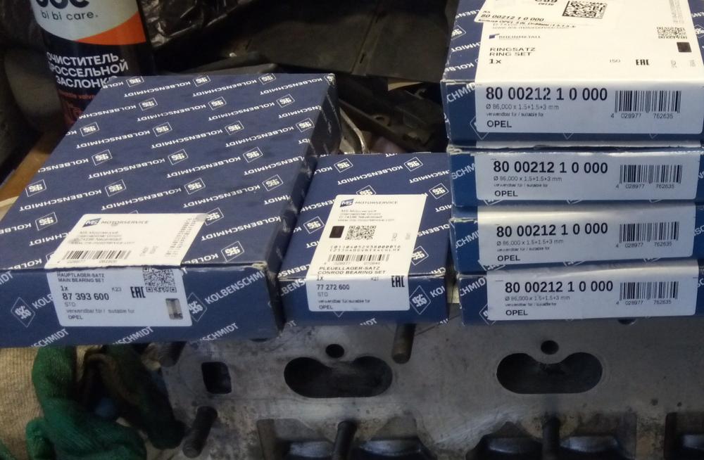

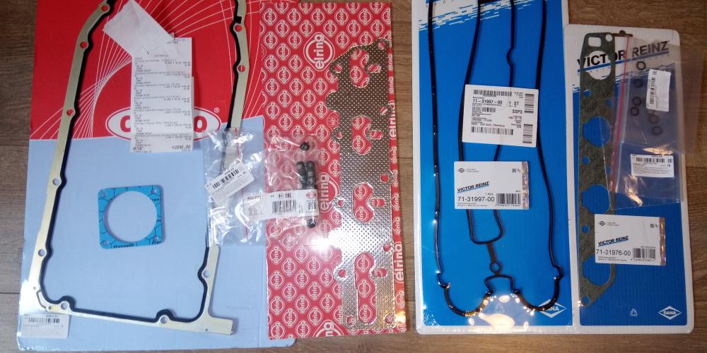

    В общем я в 15000руб. уожился. Прокладки, резинки В. Рейнз и Ерлинг. Кольца и вкладыши Кольбеншмит. Сам ничего не искал и не заказывал. Номера на фото видно. Прокладка среднего поддона CORTECO 970руб качество не очень. Прокладка нижнего поддона стоила 3450руб. не купил. Ну ещё инструмент, лебёдку и т.д. Кстати прикупил китайский аккумуляторный гайковерт без акка 2300. Макитовстий аккум 18в. у меня был. Очень хороший инструмент. Прикипевшие гайки 13-14 на ура. Больше не пробовал. Болты маховика легко. Болт шкива распредвала прям в руке открутил ни куда не зажимая. Ну колесные гайки естественно. Болт шкива коленвала не потянул. Может подольше держать надо было. Но потом на столе не на стапеле легко открутил ключём с не большим рычагом. Продолжительность ремонта 40 дней, но не ежедневно. Недели две ушло на замачивание,отмывание, оттирание и 15 литров керосина.

    Да, выдавил сьемником рулевых наконечников. Соединение коллектора с трубой собрал герметично. Спасибо за номера прокладок, а дальше беда. Шлицевые шпильки выдавил. Вставил толстую мягкую прокладку. Болты М10, гайки 17. Стянул. Зазор в середине 0.5мм. Пока в прострации. На Жигулях глушитель расходная запчасть такого не видел. На привалочных поверхностях было что то похожее на герметик или слой коррозии, счищал стамеской, отваливалось слоями. Кстати крайняя правая прокладка это Рейнз. Видно, что края прокладки очень узенькие и ничего держать она не будет.

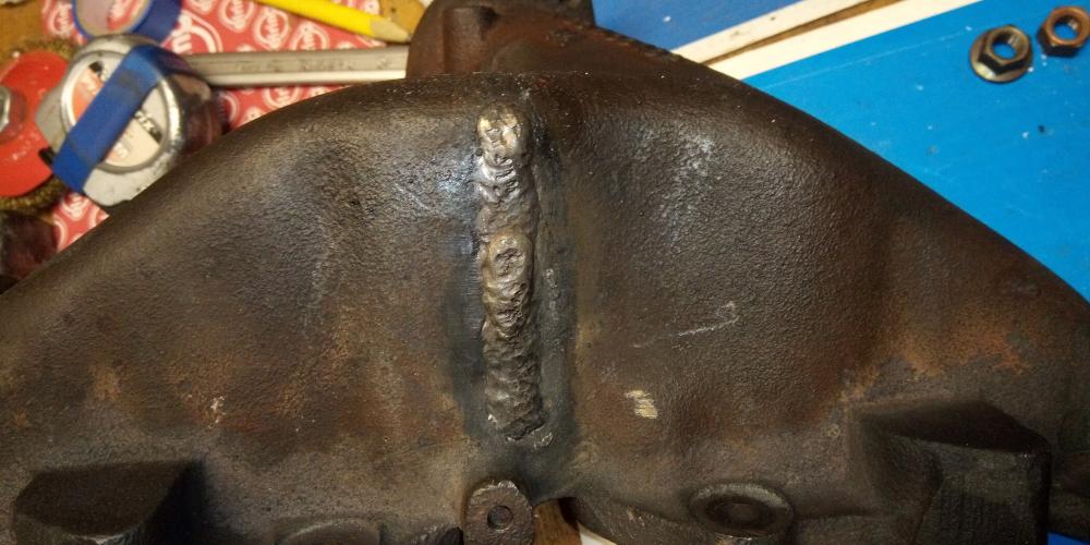

    Выпускной коллектор хочу варить на машине. Прикручен к голове. Мозгам ни чего не будет? Акк естественно сниму.

    Не прошло и месяца собрал выпуск. В общем перед тем как отдать коллектор сварщику я ещё немного протрахался. Заварили хорошо, отдал на шлифовку. Долго брать не хотели, потом долго делали результат превзошел все ожидания. Начал снова эксплуатировать, обкатывать. Думаю километров 1000 проехать и заменить масло, а то на минералке ездю.
