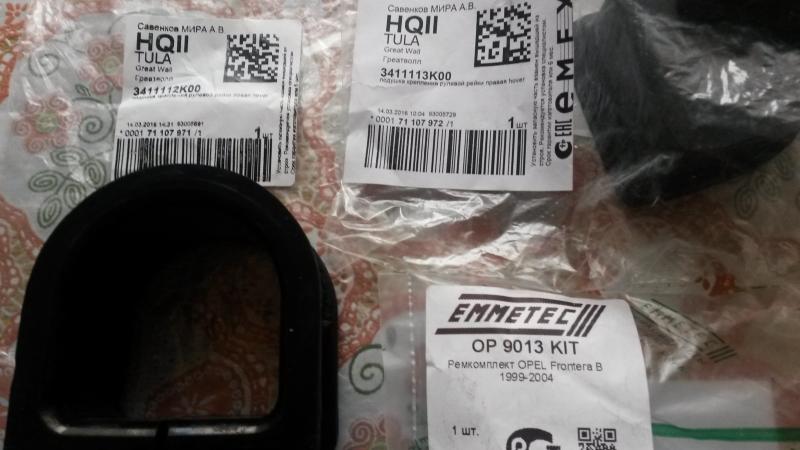

    день добрый! пришли мой заказ 20160318_144854.jpg ремкомплект и 2 резинки с ховерв.по виду меньше чем наши. в гараж попаду только завтра и начну собирать реечку. всё сравню, посмотрю, об итогах отпишусь.

    день добрый! пришли мой заказ attachicon.gif20160318_144854.jpg ремкомплект и 2 резинки с ховерв.по виду меньше чем наши. в гараж попаду только завтра и начну собирать реечку. всё сравню, посмотрю, об итогах отпишусь.
    для сравнения отпишись, может на Ховере и скобы крепления другие? По идее можно подложить полосы для более плотного крепления
    конечно! просто земляк frontera430 писал что ховеровская рейка толще нашей. но по виду резинок не скажешь. ладно что гадать. сравню напишу.

    Такс про резинки под крепления скажу что один в один с нашими. Относил запчасти в гараж (не вытерпел) сравнил. прикинул на рейку. Плотненько скобу одел. Короче буду ставить с ховера. Моя левая ушатана сильно.

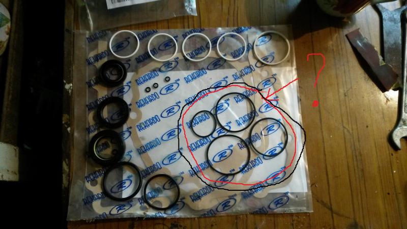

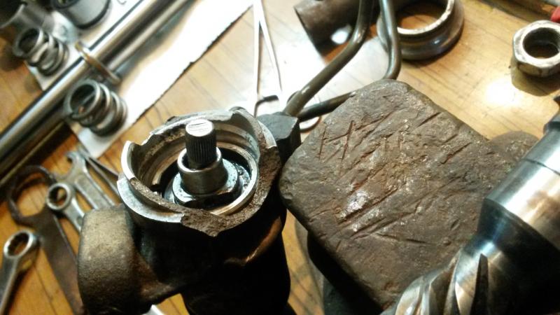

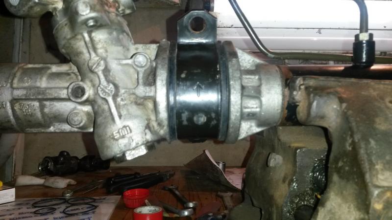

    вечер добрый! сегодня пробовал перебрать рейку, скажем вышло всё, но один нюанс есть! не смог разобрать вал редуктора 20160319_144145.jpg хотел из двух собрать один. пришлось поставить с выщербиной на червяке. оказывается обе части вала соединены штангой (торсионом) и пресуются на заводе. разъединить не удалось. 20160319_144206.jpg ремкомплект подошел без проблем, но 4 колечка не применил т.к. у меня таких не стояло.20160319_173858.jpg сегодня всё собрал. завтра буду устронять подарок прежнего хозяина - карданчик приварен к валу. про резинки писал что все хорошо подходит - фото завтра.

    А что у тебя за вандалы над железом издевались - на второй фотке все отколото-обломано?
    это пенёк :acute:  будь он не ладен. на скорости поймал колесом. дёрнуло так что рейке бошку оторвало :insane:  лучше бы наконечник или тягу вырвало так нет...а так она была у меня в отличном состоянии... по этому и перебирал. да фотку сделал 20160320_131147.jpg  20160320_131205.jpg

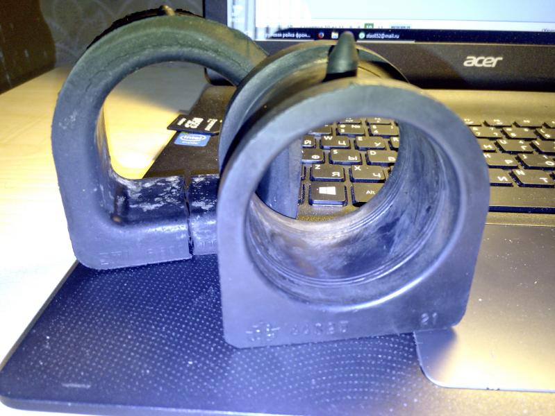

    ага. про резинки крепления поясню.на фото слева у редуктора новая от ховера. справа моя родная. правую не стал менять т.к. моя нормальная. а ховеровскую попробовал туго одевается, но с мылом зайдёт :giggly:
