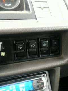

    В связи с визитом к электрику хотелось бы все таки разобраться, что из кнопок и к чему у меня подключено через ж..пу, а не так как надо.
    Итак на картинках:
    1. Дворник заднего стекла (даже вроде работает, сам дворник, с насосом надо разбираться)
    2. Противотуманки передние – нифига не включает. Поэтому вопрос, как она должна включать ПТФ, полностью независимо от другого света, или только при включенных габаритах или при включенном ближнем и т.д.
    3. Задняя ПТФ – включает, в обще неважно, что она включает, одну хитрую хрень, которую нафиг надо переставить. Вопрос такой же, какой режим работы, и где эта ПТФ стоит на машине и как выглядит?
    4. Любимое русское дело – «пустое место», там теоретически должен принудительный прогрев стоять или как эта фигня называется. Или нет? Или чагой еще?

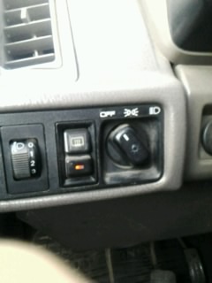

    5. Вот они родимые ПТФ, включаются выдергиванием на себя и только при полностью включенном ближнем свете. Как по мне фигня. Что должно быть на этом месте и…, в общем хотя бы что должно быть?
    6. Обогрев заднего стекла, вроде даже работает – местами.
    7. Регулировка оборотов – работает, слава богу.
    8. Включение габаритов и ближнего света путем вытаскивания на себя, алгоритм крайне не четкий между положениями, ремонтабельно или нафиг взять на разборе живую?
    Чего еще из кнопок нет или не подключено а должно быть, например корректор фар есть или нет на 86 году?
    1. насос легко разбирается и чистится. у меня ржой ротор забило, но и тазовский колхозится легко
    2. у меня уже стояла колхозная релюха
    3. стоит под бампером от класики, кк работает - х.з., не оращал внимания
    4. тоже пусто, заглушк потеряна
    5. на этом месте у меня было пусто, поставил туда лампу свечей накала
    6. не работает - стерли все дорожки на стекле
    7. плохо работала, есть регулировка
    8. фиксация хорошая, но обгорали контакты, перепаивал. думал поставить уазаовский, он с реостатом на подсветку приборов
    П.С. у меня поз. 7 и 8 так же стоят

    на пустом месте и у меня пустое место :) Задний дворник включается нажатием на кнопку и она остаётся в этом положении, а если нажать на кнопку, то стеклоомыватель должен включиться, или если нажать на другую часть кнопки (меньшую, нижнюю) еще сразу рекомендую потратить время и залезть в моторчики стеклоомывателей и передний и задний, там могут износиться только щётки, вот их и осмотреть. Я щётки вырезал из графитного стержня от батарейки, мои совсем стёрлись. И контакты смазать спец смазкой не будет лишним;) Кнопка-концевик включения света в в багажнике жива? пока не холодно тоже можно её смазать и оживить, если есть чего. 6. дорожки побиты, но я их восстановил и теперь работают все! обогреватель на наших тарантасах нужен, особенно в дождь/снег, заркала и окна запачиваются и видно в них плохо, а тут как раз сзади можно смотреть! 8. такие или похожие стояли на труперах американской сборки ещё, там была регулировка яркости панели приборов, правильно сказали - ставь от 87+ годов, там уже крутилка и она уж наверняка не сломается Противотуманки я бы сделал чтобы включались вообще без включения какого либо света, но только при повёрнутом ключе зажигагния, будут аля ходовые огни, и никогда выключить их не забудешь днём! У меня одни так подключены (сейчас сняты) а другие с ближним можно включить.

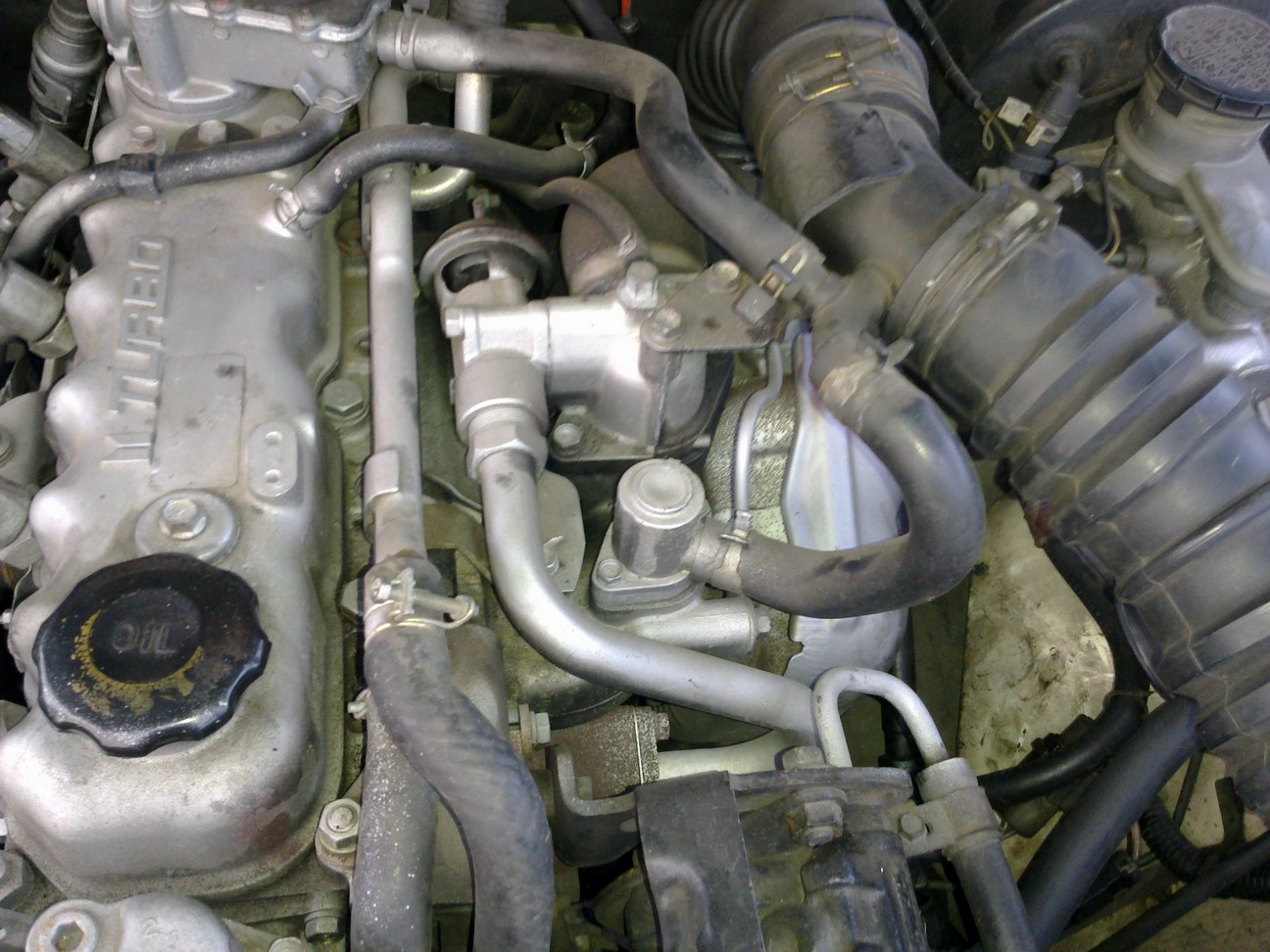

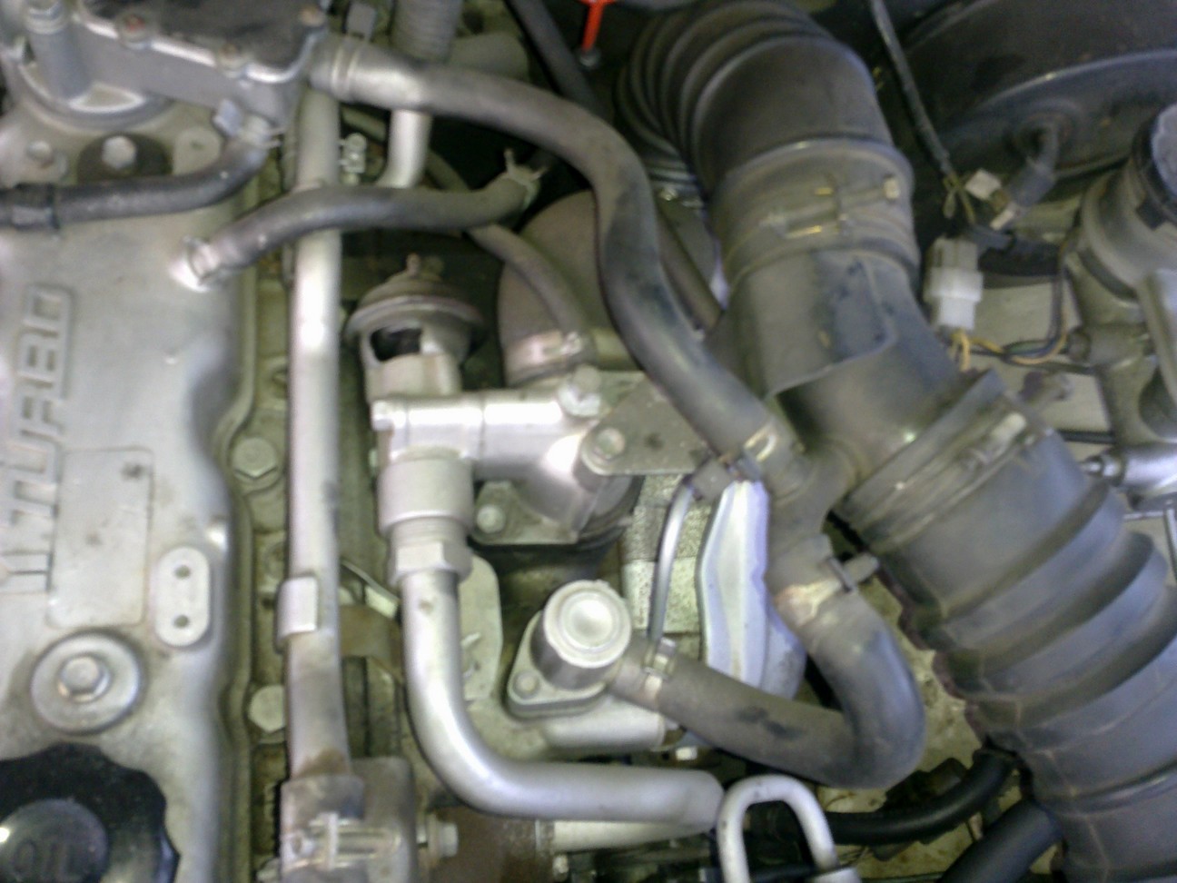

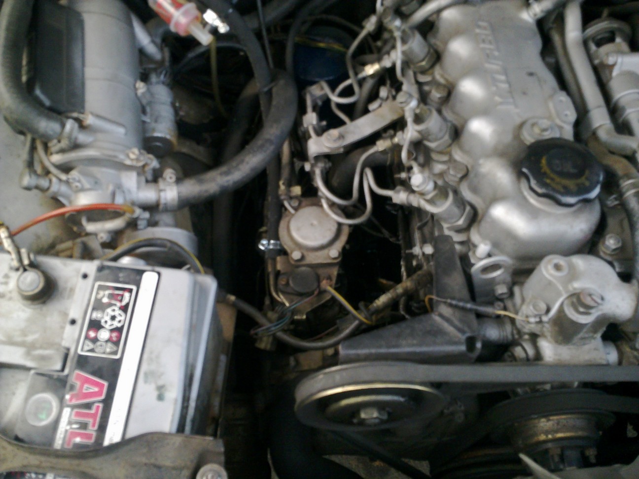

    Все таки веселит меня периодически мой мини-танк, и заставляет думать. Ну вот называется что мне делать с клапаном ЕГР и с потенциометром на насосе. Если на моторе они есть а в машине их не было.
    глушить и выкидывать!
    Жалко :lol:
    Оно ж как нету, так и нафиг не надо, а уже коли есть, так как от сердца отрываешь.
    А реально двигатель снят с более свежей машины. я так подозреваю с Кампо или на че еще они там ставились. Вот отсюда и заморочки.
    К тому же если востановить штука то все же приятная и расход уменьшает и двигатель меньше "колбасит".
    Вот только вопрос, что надо, что бы его востановить?

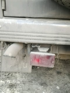

    На месте заглушки 4 стоит переключатель подачи воздуха на отопитель (салон-улица) ____0215.jpg Задний ПТФ стоит слева возле выхлопной трубы(есть крепление на раме) -ставь от классики ____0219.jpg На месте переключателя 8 стоит заглушка. Сам переключатель стоит на месте 7 ____0217.jpg На месте 5 корректор фар.

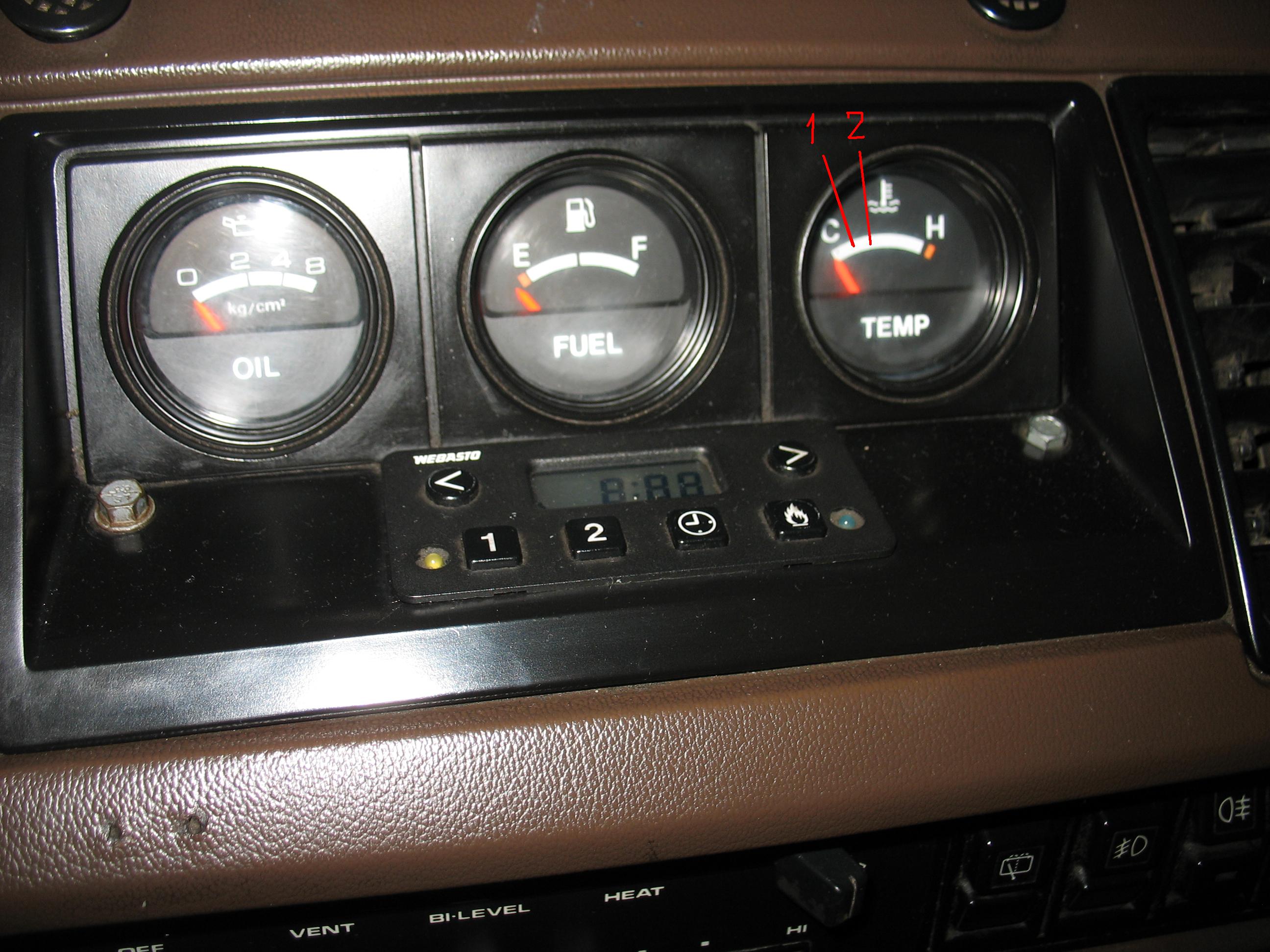

    Очередной вопрос назрел. На этот раз по системе охлаждения. То, что у меня там болталось - это жуть, рыжая взвесь с хлопьями, с песком, ну на ощупь. В общем ждал я ждал новый родной термостат, что бы его поменять и потом уже мыть, но не стерпел, ждать еще 2 недели, а ездить с таким задолбался. Для начала слил все через краник на радиаторе - вышло около 6 литров болотной жижи. На блоке заглушку как на Мерсе не нашел, для слива и никто не подсказал, из окружающих, а до компутера уже не добежать. В итоге залил 6 литров дистиллята + Ликви Молли Кухлерреглер или как то так и 30 мин гонял. Слил еще красивше, 4 раза наливал и сливал дистиллят с небольшим прогревом, вода все равно не очистилась, разве что менее мутная и без взвеси стала. Потом дистиллят закончился. На этом этапе и залил антифриз. Воздух пытался выпустить через шестигранник на корпусе термостата, но там сразу попер антифриз - воздуха не было. Но по идее термостат у меня вообще не працюе, а стоит подклиненным. Так как при обычной езде стрелка температуры выше положения 1 у меня не движется, при супер активной езде по пробкам ну с натягом до позиции 2 дотягивает. В связи с этим что где неправильно сдепал, может чего подправить надо. Как менять термостат, есть какие то хитрости по его установке. У меня на Мерсе например если он вокруг своей оси повернут на 90 градусов то не работает. В общем жду советов.

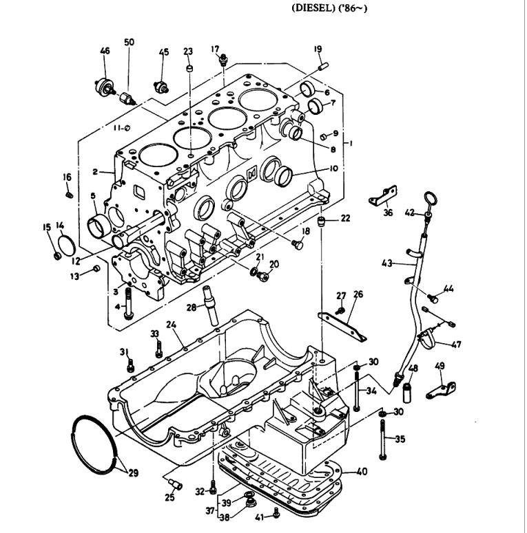

    сливная поз.18, но там турбина мешает, без приёмной трубы проще ISUB0002701.gif температура у меня никогда выше 11 часов не поднималась
    #215 Dohtor
    Отправлено 09 ноября 2013 - 17:39
    Dohtor
    • 373 сообщений
    • Днепропетровск
    Понял, спасибо. Интересно, сколько я "недослил", гоняя только через слив на радиаторе.
    По температуре уже спокойнее на душе, а то на Мерсе то как, движек буквально за 5-6 мин на ходу прогревается до 80 градусов и потом открывает термостат и держит эту температуру.
    А тут получается шкала без цифр, черт его знает какой там диапазон - непонятно и поэтому страшно.
    Да и по температуре радиатора и охлаждайки мне не понятно, получается если по ходу машины, то даже при работе под 20-30 мин, верхний патрубок слева теплый/гарячий, верхняя часть радиатора тоже, но к правой стороне меньше, при этом низ радиатора, особенно справа вообще может быть холодный или еле теплый, при этом блок скажем так горячий. Это нормально или нет?
    Понял, спасибо.
    Правда сомневаюсь, что на моем есть корректор фар, фиг его знает он был на круглых фарах в 86 году.
    Крепление под задний ПТФ нашел, правда у меня оно на бампере, небольшой кронштейн.
    Перключатель салон/улица это то же прикольно, но вот вопрос он тоже был на квадрате в 86 году или это уже фишка новых квадратов, последних лет выпуска?
    у меня влезло 10 л.
    если верхний бачок чуть нагревается -это нормально, на тарелке термостата есть маленькое отверствие, через него и проходит

    у меня влезло 10 л.
    Ясно, значит литра 4 недослил, так как у меня через радиатор выливалось порядка 6 литров, столько же и заливал для промывки все 4 раза.
    А по замене термостата никаких особенностей, просто раскрутить корпус и все, так никаких вариаций с самой установкой термостата в корпус?

    На американце 89 года у меня этого не было, хотя фары квадратные. На япошке 90г уже все стояло + омыватель фар. Сейчас 2 немца -на одном (90г) стоит все + подогрев сидений, на другом (92г) кроме корректора и переключателя воздуха ничего нет.
