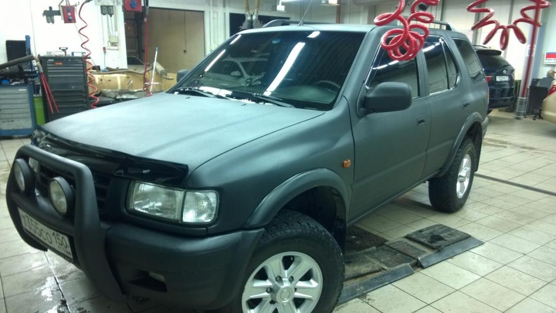

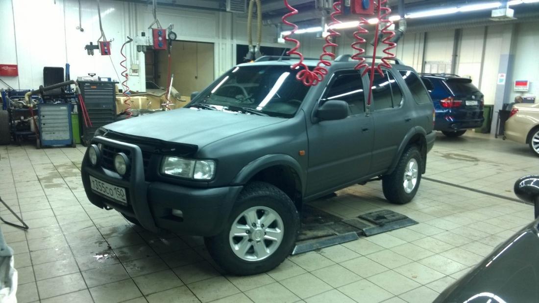

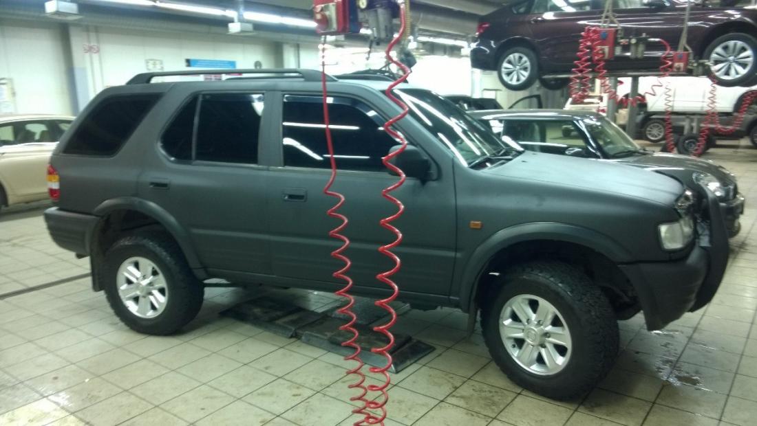

    вот наконец то я и произвел долгожданный работы. и крыло наконец то целое, а то уже к битому привыкать начал :)

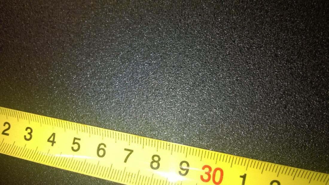

    советы тов. sverchok помогли при выполнении работ, спасибо большое! краска ложиться ровно. первый слой делал,пистолет держал по ближе, второй и последующие пистолет все дальше, для придания красивый текстуры, то есть мелкой шагрени. итогом доволен как слон :) автомобиль в темное время суток серо-матовый. при свете и на солнце блестит и переливается :)
    что могу сказать от себя. при соблюдении простых правил, пистолет 2,0 и давление в 2,5-3 очка, работа будет не сложно и накосячить трудно.
    зачистка автомобиля это самая муторная часть.
    в пятницу с 14,00 начал и до 22,00 зачищал, снятие с автомобиля неокрашиваемые детали
    в субботу начал так же в 14,00 закончил в 5,00 закончил чистку, грунтовка, покраска
    в воскресенье начал в 12,00 закончил в 21,00 снятие скотча, установка деталей на место.
    ну и конечно же немного  фото :)

    По-моему великолепный результат. Очень красивая фактура.

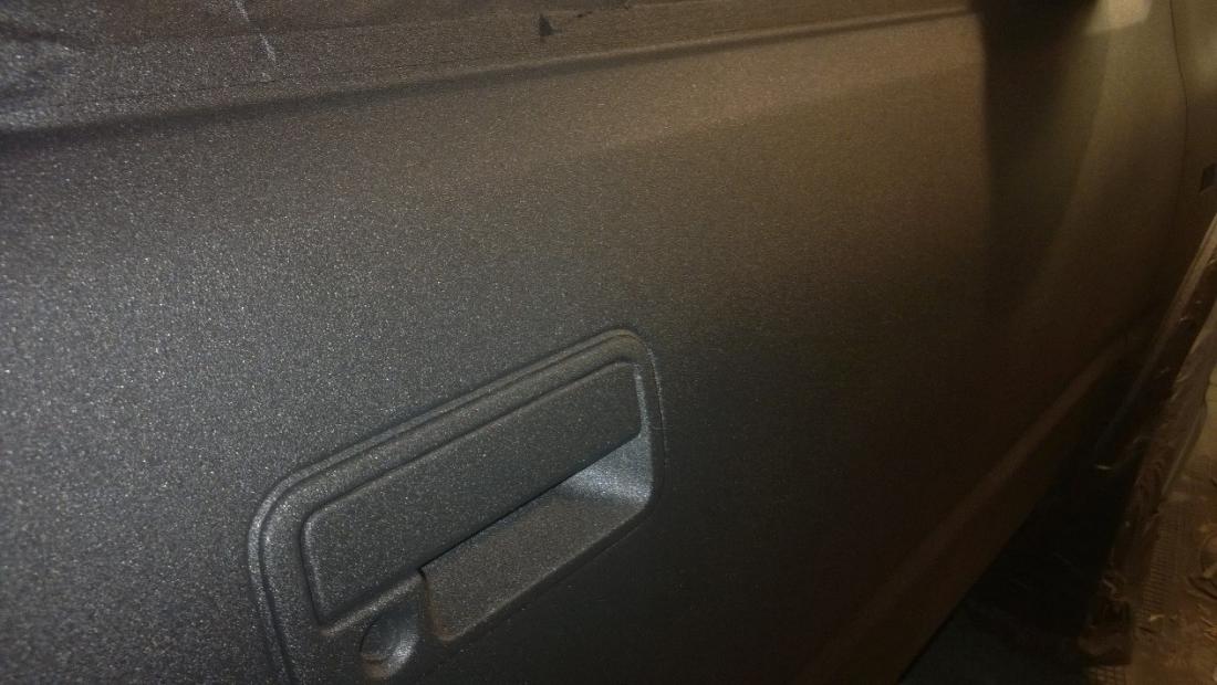

    • 10 514 сообщений
    Так-так ... помедленней пжалста ... я записываю )))
    А сколько отвердителя лил? а сколько разбавителя? сколько слоев в конце концов получилось?
    А как с молдингами решил? снимал/отгибал по возможности и потом поверх раптора пришлепывал (ну как на обычной покраске) или как-то иначе?
    Гыы ... а с ручками дверей ты похоже не заморачивался )))

    разбавителя лил чуть больше отметки В. Отвердителя ровно по отметки А. по этому грамм 50\100 отвердителя осталось.
    молдинги с дверей снимал. так как они на двух стороннем скотче и в некоторых местах отклеились и начала попадать грязь и влага.
    обратно их лепить не стал. без них мне кажется то же симпатично. расширители на крыльях не снимал. по причине дороговизны наших пистонов, по сто рублей за штуку :) и так как в том году я их снимал для просмотра и обследования колесных арок, то сейчас спокойно их заклеил скотчем.  красил только переднее (битое) крыто полностью а потом одевал расширитель.
    ручки закрасил специально, потому что они как все знают, они первыми приходят в негодность по ЛКП. все обшарпанные уже были. по этому их было решено красить в первую очередь :) оставлять их в родной краске не комильфо.
    спасибо, я старался :)

    Я как понял у тебя цвет серый. Сам колеровал или заказывал? Ты серебрянку добавлял или это вспышка бликует?
    #213 Барабашкин
    Отправлено 22 октября 2014 - 11:54
    Барабашкин
    • 1 656 сообщений
    • Королев
    Цвет у меня черный. Колера не добавлял. А бликует на вспышке.

    Ёханый бабай...ты даже с дверных ручек уплотнитель не снимал и накладки с арок всего лишь укрыл...
    Ну пипец. :pleasantry:
    Сегодня хвастаться приезжай ! :pleasantry:
    #215 Барабашкин
    Отправлено 22 октября 2014 - 16:54
    Барабашкин
    • 1 656 сообщений
    • Королев
    Это самый уплотнитель у меня уже был белого цвета так как с него родная краска уже давно слезла. И оставлять его белым по моему не айс. А накладки на пороги как уже говорил не снимал из за дороговизны и не наличия пистонов.

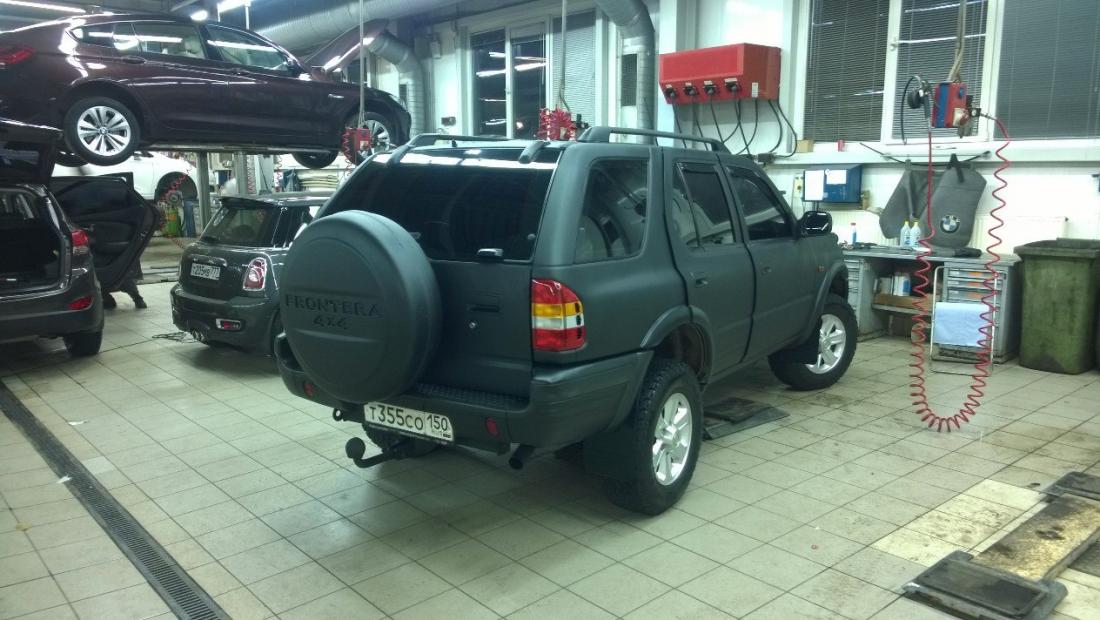

    в воскресенье помыл первый раз. все прошло отлично :) химию и керхер выдержала хорошо.
    вытирается тряпкой намного лучше и быстрее и никаких разводов. единственный минус, краска рвет тряпку :)
    ну и как обещал фото в полный рост :)
