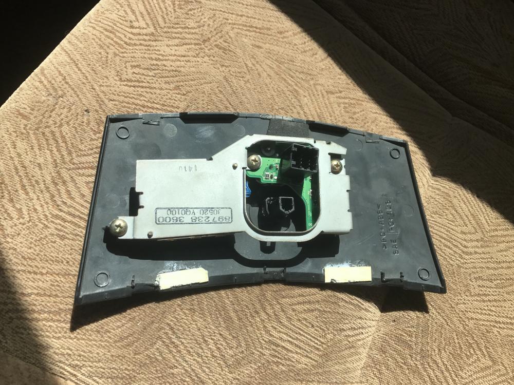

    Часы это имеется в виду этот блок: 2017-06-06 11.28.28.jpg ?
    #211 VladTr
    Отправлено 12 октября 2017 - 05:48
    да

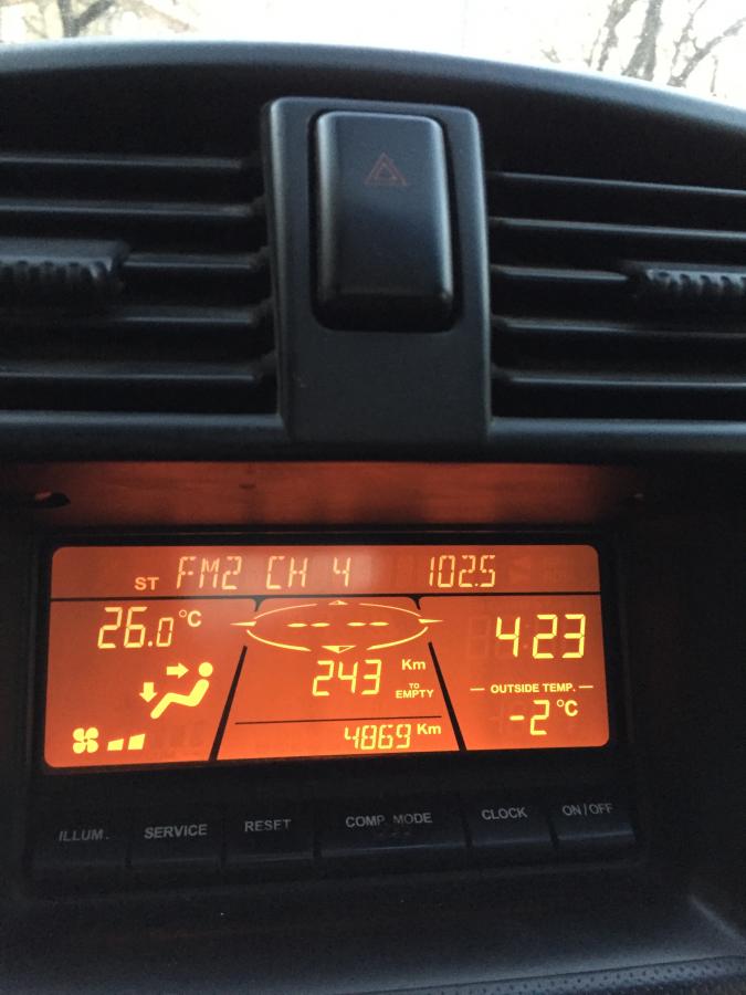

    Думал, что часы умерли, а они умерли ещё летом!, но они ещё живы :dntknw:
    Вот, что происходит с морозцем.
    Машина прогревается (салон? двигатель?) и часы благополучно тухнут.
    Выходит дело не в ЖПС?

    Павел , у меня такая же канитель. Только у меня начинают работать , когда морозец посильнее. Иногда бывает похожая ситуация в жаркую погоду. Да , дело не в GPS.

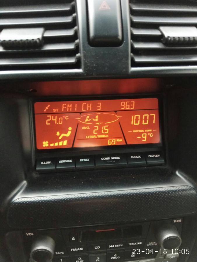

    Только вчера писал , что  часы включаются совершенно рандомно
