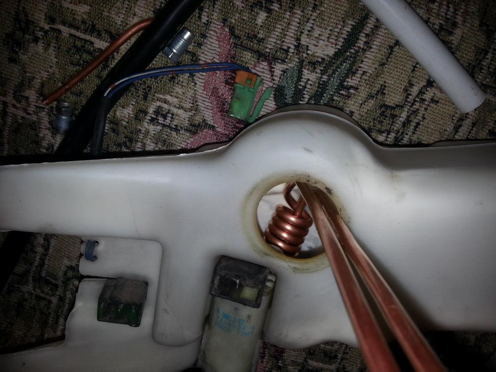

    Зима закончилась, надо будет отключить бачок от охлаждайки, дабы кипятком стекла не мыть :) В связи с этим возникла идея поставить в магистраль клапан или кран.
    Есть у кого соображения на этот счет? ;)

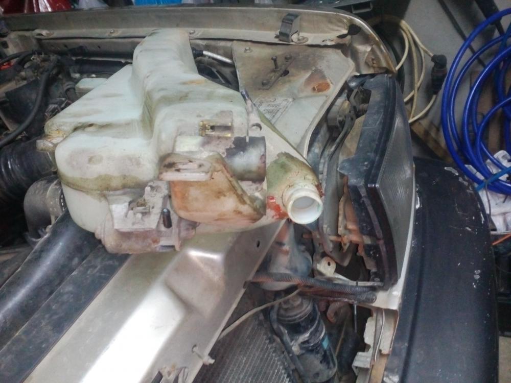

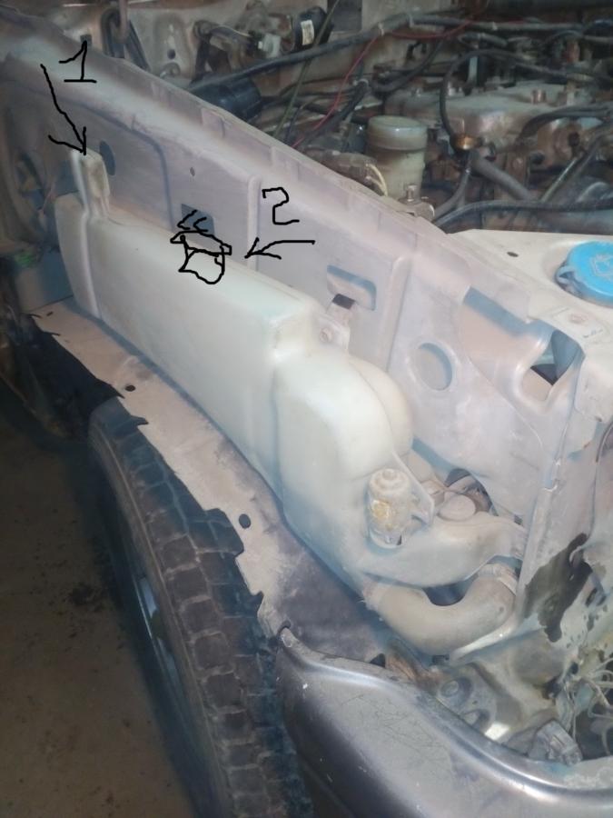

    Снял крыло, поскольку не представлял как можно в этот зигзаг запихать спиральку. И не зря, заколхоженная кем-то трубка на пределе, заменю, соль не в этом. Есть идея.
    Приколхозить горловину от ненужной полиэтиленовой канистры.  Как раз такая есть. И собсно в эту горловину и водрузить гидрокитятильник, по которому потечет антифриз.
    Профит: легко обслуживать, можно запихать слона, не делаем тоньше заливную горловину.
    Вопрос. Чем припаять? зажечь полиэтиленовый пакет и закапать? или можно клеевым пистолетом например? Или как в этом ролике? В тексте есть отсылка на сайт этих электродов. Не посмотрел, к сожалению из чего сделан наш бачек. Вопрос в чем - может просто эпоксидкой? И поверх замазать герметиком от души. Или таки заморочиться со сваркой пластиков по взрослому. Может кто паял уже?
    Крышку приколхозить планирую как на рисунке - позиция 2
    О!!! еще дихлорэтан есть. Может им?

    Ничем ты его не заклеишь, если только плавить точно такой же пластик.
    Я тебе уже не раз говорил - сними саму горловину бачка омывайки, там всего два болта, сложностей вообще никаких!
    Кстати, еще один момент - подогрев надо ставить в самый низ бачка, иначе по мере расходования жижи ничего греться не будет
    Вот как это я делал

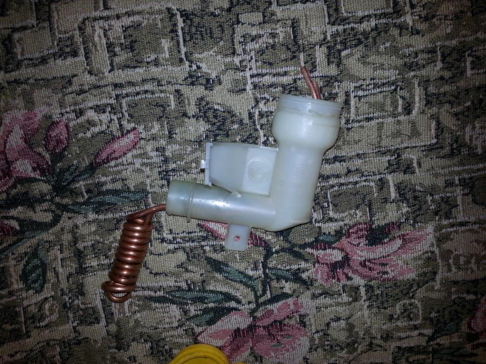

    Разобрал я ее)
    Узкая падла
    Диаметр 30

    Елки, у тебя заливная горловина так сделана???

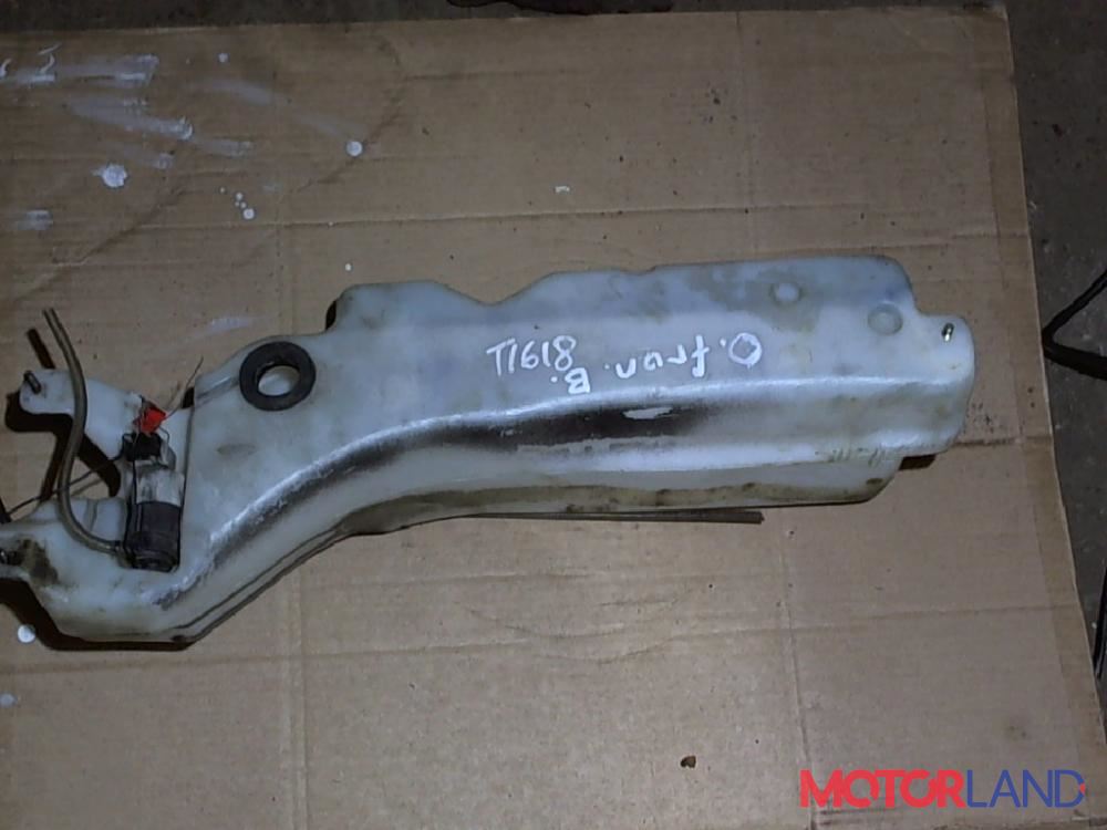

    Ага. Внизу бачка патрубок, в параллель горизонту, потом резиновый угол, потом горловина.
    #219 VladTr
    Отправлено 14 января 2018 - 13:47
    • 23 252 сообщений
    Получается, что у всех бачков еще и конструкция разная?
    #220 lapa1976
    Отправлено 14 января 2018 - 16:04
    lapa1976
    • 681 сообщений
    • Опель Монтерей А, 1997 LTD, 6VD1 SOHC, АКПП, SOF, LSD, Бодик 5 см

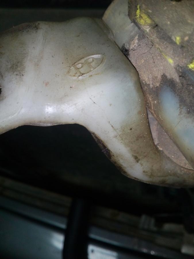

    Блин. У тебя ж фронтера. А у меня Монтерей. Разные они, немного, ага. Сходил посмотрел. Полипропиленовый он. Поизучаю вопрос и припаяю горловину для этих целей.
