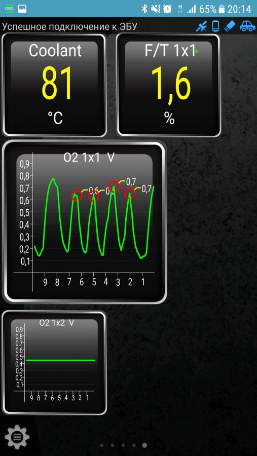

    а уже никаких, вспомнил, что на драйве видел график у одного человека с х22se. Вот он, но это с катом
    В общем надо разобраться с этим. Да и мультик вроде графики не умеет рисовать

    А на оборотах хороший график

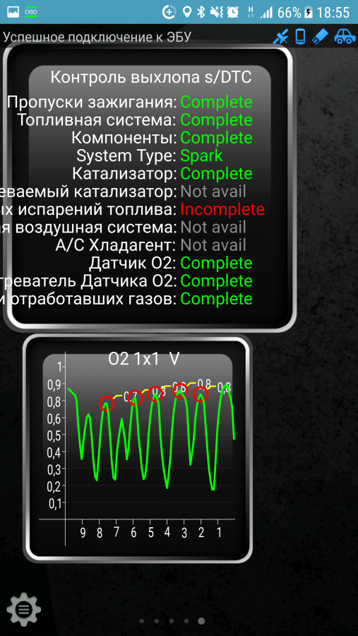

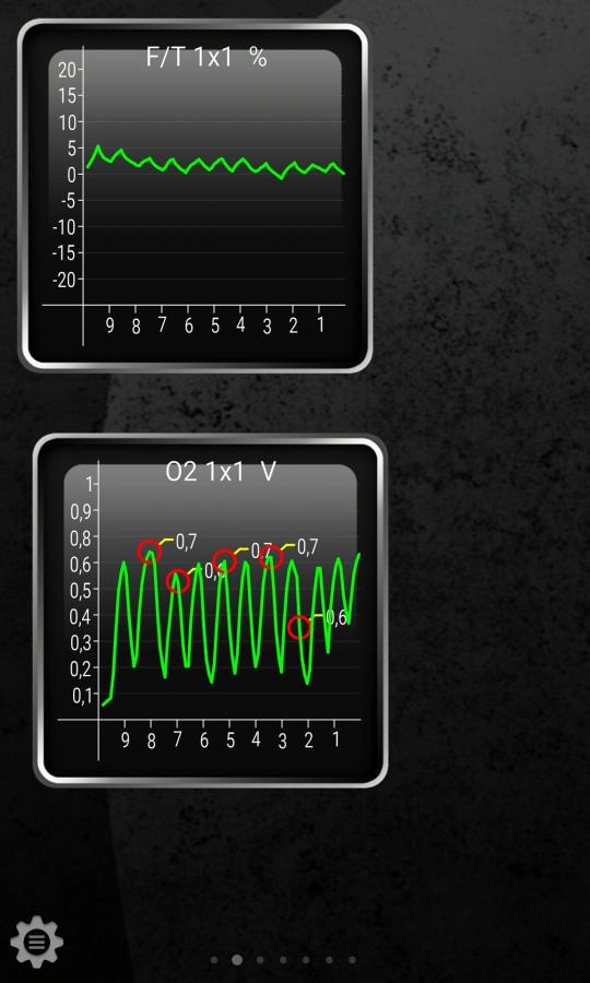

    Съездил до фронтерика, он конечно не идеален даеко, но показания лямбды другие. Вот график на ХХ. Двиг X22SE.
    Но у него другой косяк интересен, при 2000 оборотов долговременная коррекция топлива в дикий минус уходит (успела до -20% дойти). А лямбда норм показывает, видать в другом причина.
    Юрий, как раз про частоту и пишут, что имеет значение.
    По своей лямбде еще есть что дополнить, что намекает на её "тормознутость". Смотрел коррекцию подачи топлива на ХХ, плавают от -10 до +10%, по мотору слышно плавающие обороты, и при показании в -10% и ниже есть подтраивания одиночные (предполагаю, что ЭБУ уменьшил подачу топлива, но лямбда еще дает сигнал о низком содержании кислорода в выхлопе, в итоге успевает дойти до того, что двиг кратковременно теряет мощность и только в этот момент поступает сигнал о бедной смеси и пошла коррекция подачи топлива вверх, как-то так). Но лямбду уже ищу на заказ :)
    Кстати, если не изменяет память, то и в перечне кодов ошибок есть одна такая - медленная реакция (отклик) сигнала лямбда-зонда...

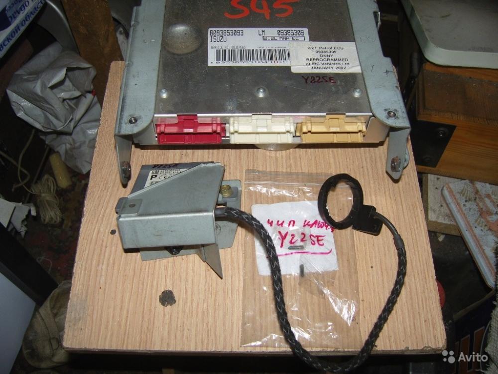

    Разница ЭБУ от ОФБ по сравнению с Родео Б в том, что ОФБшные чипованый под ключ
