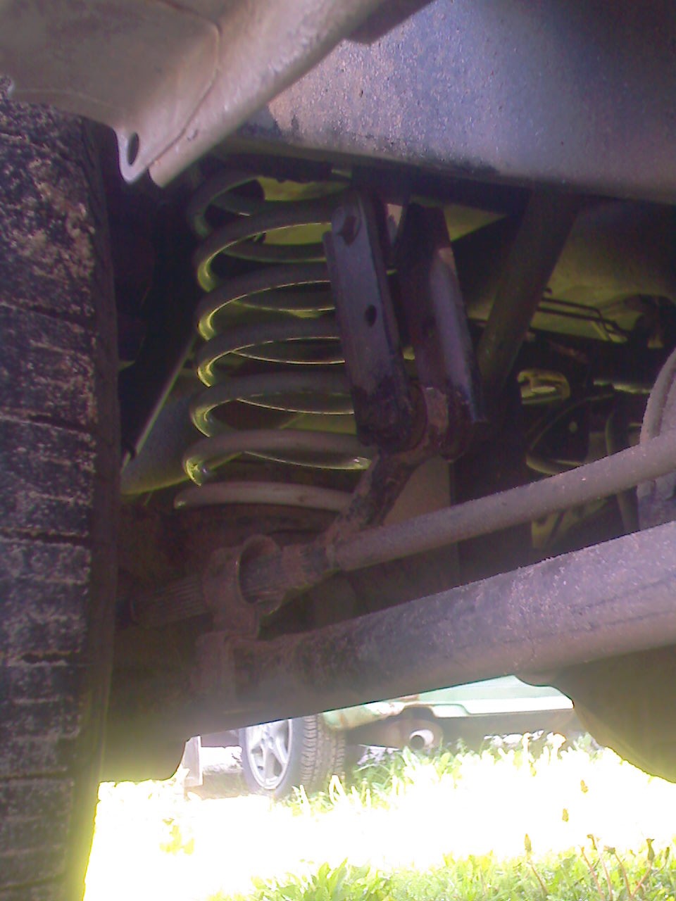

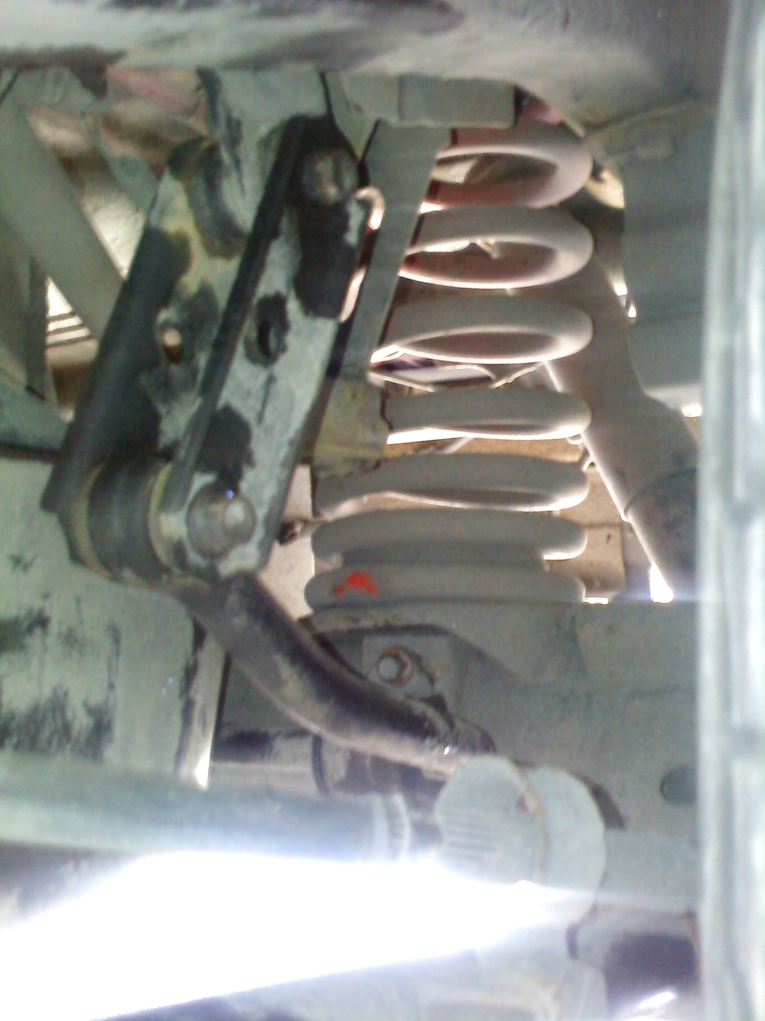

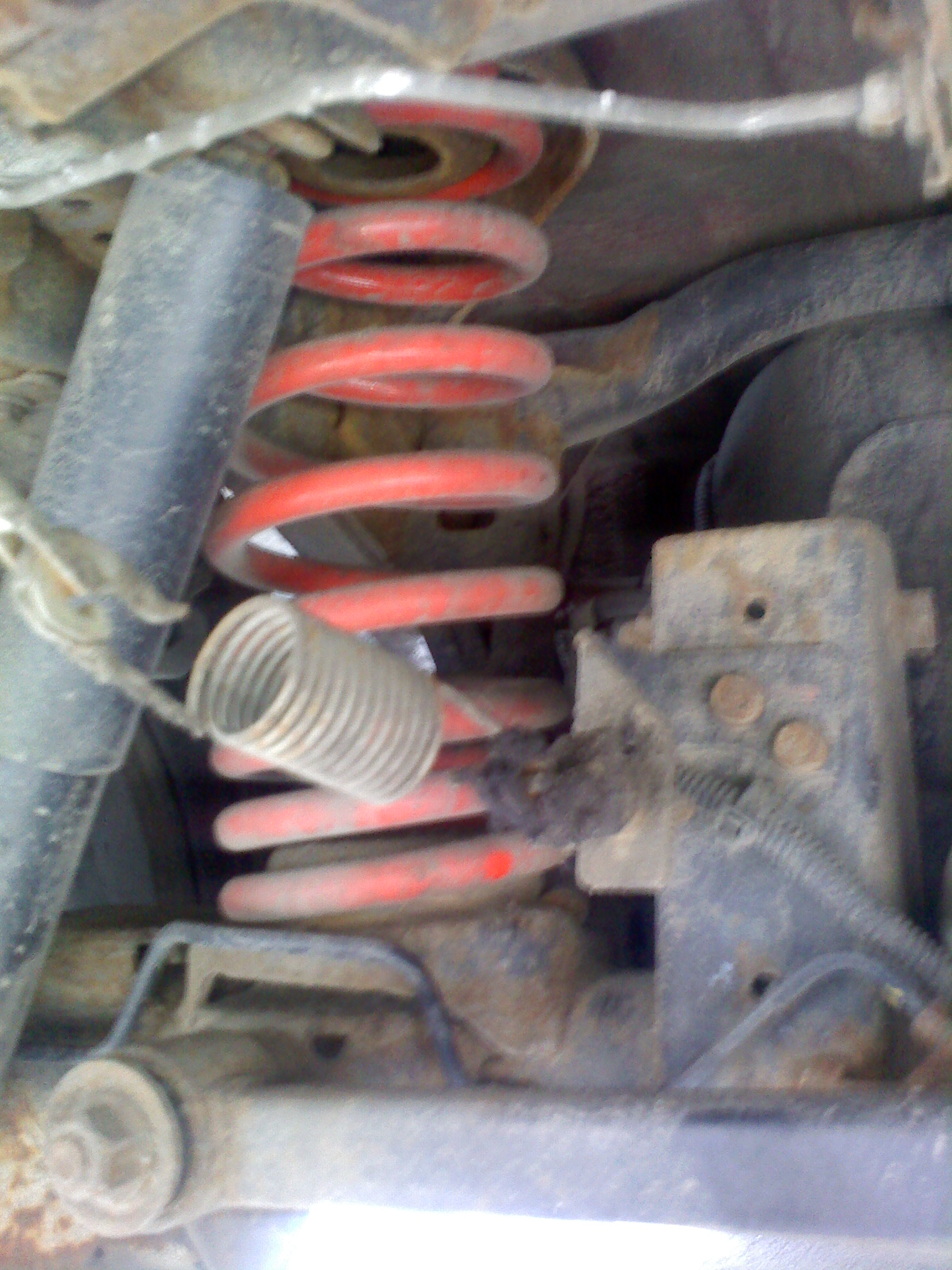

А по какой детали он стучит то? Вроде не должен ничего задевать. Или он полностью раскрывается?Сегодня глянул - скорее всего не аммы , а стабилизатор стучит - он почти выпрямленный получился..... Надо один виток пружинок срезать всётаки ....
Вот что получилось

Отправлено 12 мая 2010 - 12:37
Да , там миллиметров 30-50 остаётся хода колеса вниз до полного раскрытия , вот и стучит .А по какой детали он стучит то? Вроде не должен ничего задевать. Или он полностью раскрывается?

Виток резать не надо! У меня вообще стоят патриотовские пружины(самые жесткие)+проставки под них 3см. Когда поставил их сразу стали стучать аммы на отбой. Купил аммы от патриота передние"плаза"(у них размер такой же как у наших задних),отрезал от родных нижние уши и приварил к нижним ухам "плазы".Теперь ни на сжатие ни на отбой не пробивают и не бьет верхняя левая продольная тага об защиту бака.Аммы работают отлично доволен как слонЗначит виток резать полюбому =(

Торсионы естественно накручены почти до максимума.Если амортик в нормальном состоянии больше 45см, то явно надо резать, так как при 45 я передние торсионы выкрутил на максимум и только только вроде уложился, а лучше вообще 43см. с зади. Иначе будет каквказ-тюнинг) Задран зад со всеми вытекающими перегрузами подвески...
