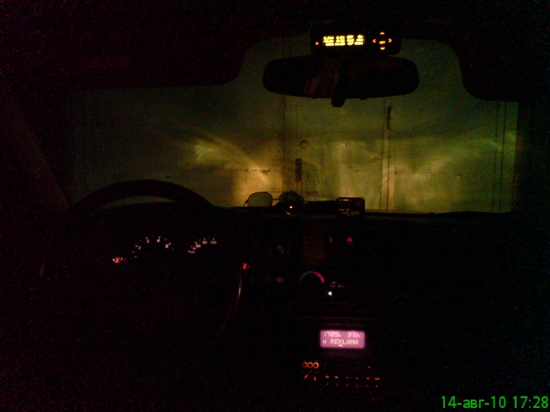

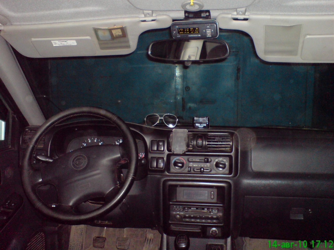

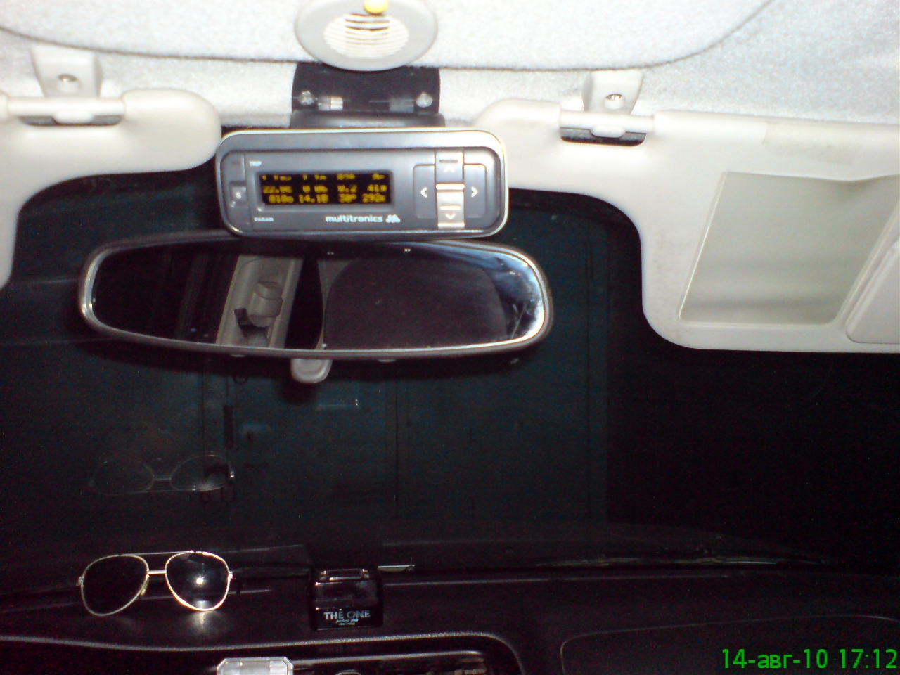

    ... долго прикидывал куда установить БК. Сначала хотел приклеить на лобовое стекло, в левый верхний угол, но потом решил на потолок над зеркалом задн. вида.Прикрепил на два самореза, держится надёжно. Только один нюансик вылез после установки: пассажирский козырёк задевает корпус БК при опускании...PS : фото с телефона
