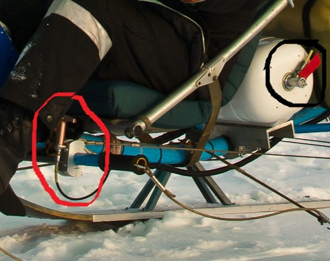

    БПС "Кобра" (быстродействующая парашютная система).
    Серьезный подход к делу, однако. А кнопка от этой системы куда выведена, на приборку или трапецию?

    Там не кнопка,а ручка(обведено красным) с тросиком,потянув за которую приводишь в действие стреляющий механизм пиропатрона(обведен черным),который и вышибает контейнер с парашютом.

    А остальные тряпки-железки куда деваются?

    Ну, парашют под седалищем, над головой крыло с подвеской и арматура всякая. Куда купол открываться будет? И что на нем должно повиснуть: вся тележка или только кресло с пилотом? Или только пилот?

    +1 к вопросу. На параплане - понятно, там запаска. Отцепился и запаска.. а вот тут как??

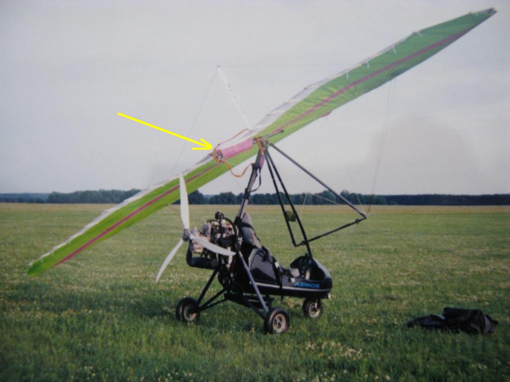

    Обычно фал идет по заднему пилону, через заднюю кромку крыла к узлу подвески и там крепится. IMG_4529.JPG В случае срабатывания на парашюте висит весь аппарат в сборе. На фото akzhelo этого фала не видно.

    А, в целом понятно, спасибо! В деталях, конечно, надо разбираться на реальном аппарате. Но идея хорошая (если это работает надежно).

    На тот момент система только-только была установлена и удлиннительного звена еще не было.Фал системы был закреплен за трубу под сиденьем.Сейчас удлиннительное звено проложено аналогично приведенного фото.

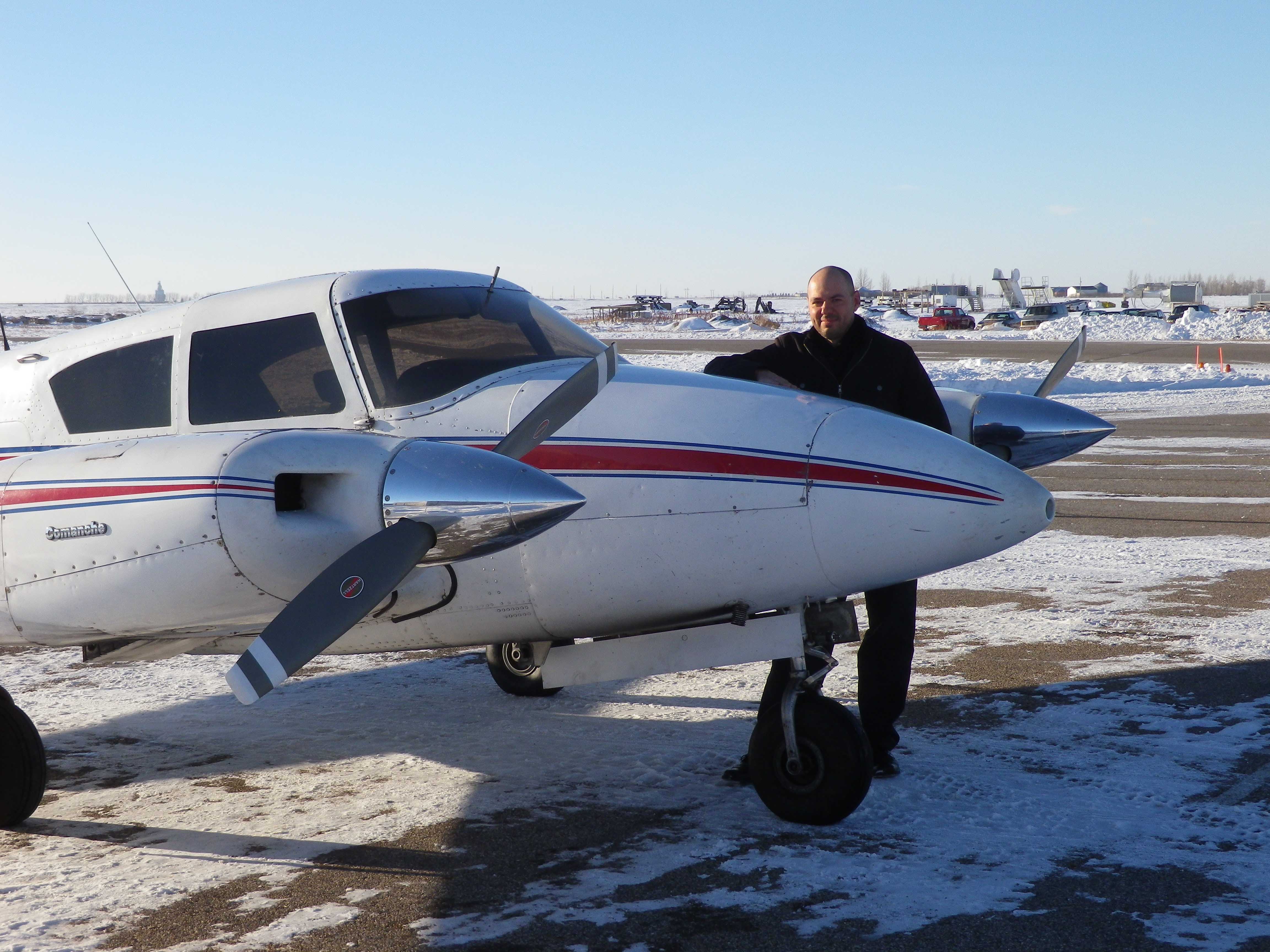

    IMGP1187_1.jpg Piper Twin Comanche PA-30. Знатная зверюга! После табуреток - лайнер!

    А за тонировку не штрафуют? ;)

    Не. Ибо не достают! :D
