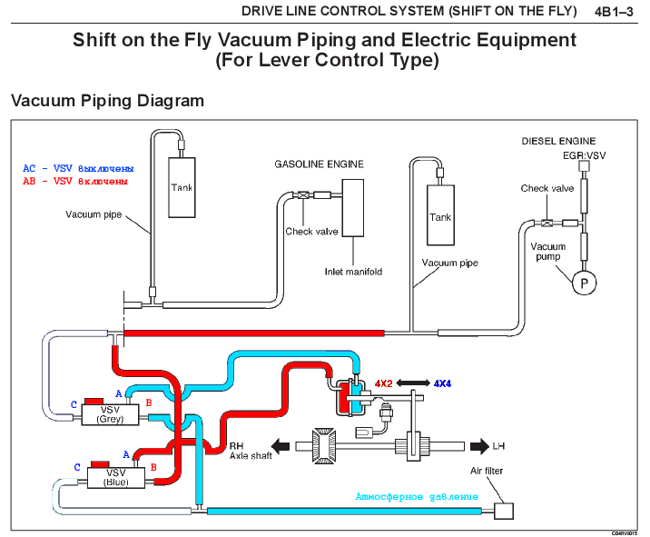

    Подскажите номера VSV (grey)и VSV (blue)

    #213 kadr
    Отправлено 24 мая 2013 - 12:47
    kadr
    • 2 701 сообщений
    • Уфа
    картинко у меня не грузится,
    когда начинаешь смотреть каталожный, то выдает 8-97101-858-1, но количество 1, хотя обычно сразу указывал сколько штук надо, может они идут сборкой сразу парой.
    вот обсуждение http://forum.planeti...pic.php?t=26014 там утверждается что они идут парой

    #215 kadr
    Отправлено 28 мая 2013 - 06:26
    kadr
    • 2 701 сообщений
    • Уфа
    теперь грузятся
    вот так на схеме выглядит
