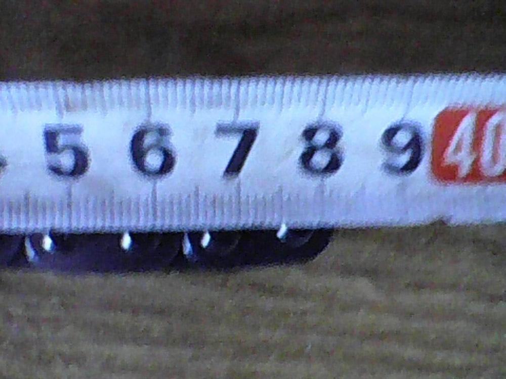

    Мужики есть у кого может цепь грм однорядная,новая,длинну бы узнать ее.Есть подозрения что моя подрастянулась.Кто может померьте.

    Срезай , тоже менял полностью успокоитель и натяжитель в сборе , надолго не хватило , приготовь сразу маленькие тиски или струбцину и  надо, каким нибудь не горючим материалом закрыть низ двигателя , будет лететь акалина.
    Новая цепь Febi 17616 , 382 мм.
    Спасибо добрый человек.
