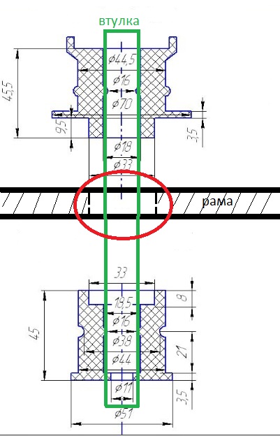

    #213 Викторыч
    Отправлено 10 июля 2011 - 11:35
    Викторыч
    • 654 сообщений
    • СПб
    • OFA 2.5TDS была; ОМ 3,2 6vd1 МКПП 95 г.в. был
    Я вот тоже думаю поставить сначала проставки на раму а уже на проставки подушки. Но есть в этом варианте один момент - верхняя подушка вставляется в ухо рамы и затем в нижнюю подушку, внутри подушек металлическая втулка и уже внутри неё болт. Таким образом исключается контакт железа по железу и втулка давит на ухо рамы через резину при горизантольных смещениях. Если ставить проставку на раму, то её нужно точить под отверстие в ухе рамы и под нижнюю подушку. Таким образом получаем контакт капролона непосредственно с железом рамы, а если еще внутри металлическая втулка и болт, то можем поиметь разрушение этого самого капролона при значительных нагрузках на этот узел. Значит нужно делать проставку без захода в раму и искать какую-нибудь резинку достаточно твердую и пластичную имеющую внутренний диаметр 16 мм, наружный 33 мм и высоту 9-10 мм. Одевать эту резиновую втулочку непосредственно на металлическую втулку подушек. Как вариант можно изготовить что-нибудь из сайлентов амортизаторов.Подушка_1.jpg

    Вас понял....Если Вован наглядно не покажет как он представляет проставку к раме поставить (зная конструкцию подушки, чет мне это сомнительным кажется), не буду выделываться и поставлю железные к кузову.
    мля, мужики, что вы все как дети малые!!! :D если брать в учет еще и вселенскую лень, которая в большинстве из нас присутствует, то дешево и сердито можно сделать только единственным вариантом (если вы боитесь капролона): поставить стальную проставку к кузову, а все остальное оставлять как есть.Я проставку к раме предлагаю чисто теоретически ставить, так как на практике чтобы так все это выполнить, надо эту проставку очень хитровые думанную изготавливать дабы запихнуть в нее подушки. самый обалденный вариант я уже выкладывал на фотке как делали на Родео. Ставлю +стопятьсот товарищу изготовителю данного варианта. все остальное слишком трудоемкое или нереально изготавливаемое.насчет капролона скажу, что он нихера не проседает, за два года пока на нем катался ни одна проставка не просела (это не капрон, полиэтилен или фторопласт, капролон усадки не дает).То Чапай: кузов под копролоном не гниет ни капли, можешь за это не переживать.
    Я не знаю какие отношения у Вована с резиной............... :D :D но подушка при затяжке фиксируется стальной втулкой
    ромалэ, какие с резиной могут быть отношения? ;) это ж не жЭнщина!все именно так, как ты и говоришь. Все собирается на втулках и ставится практически так же, как и в родном варианте, ничего революционного :)
