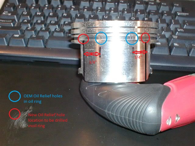

    Мужчины, расскажите подробнее про сверление дополнительных отверстий в поршне, имеет смысл только в канавке мск или еще и в юбке делают?

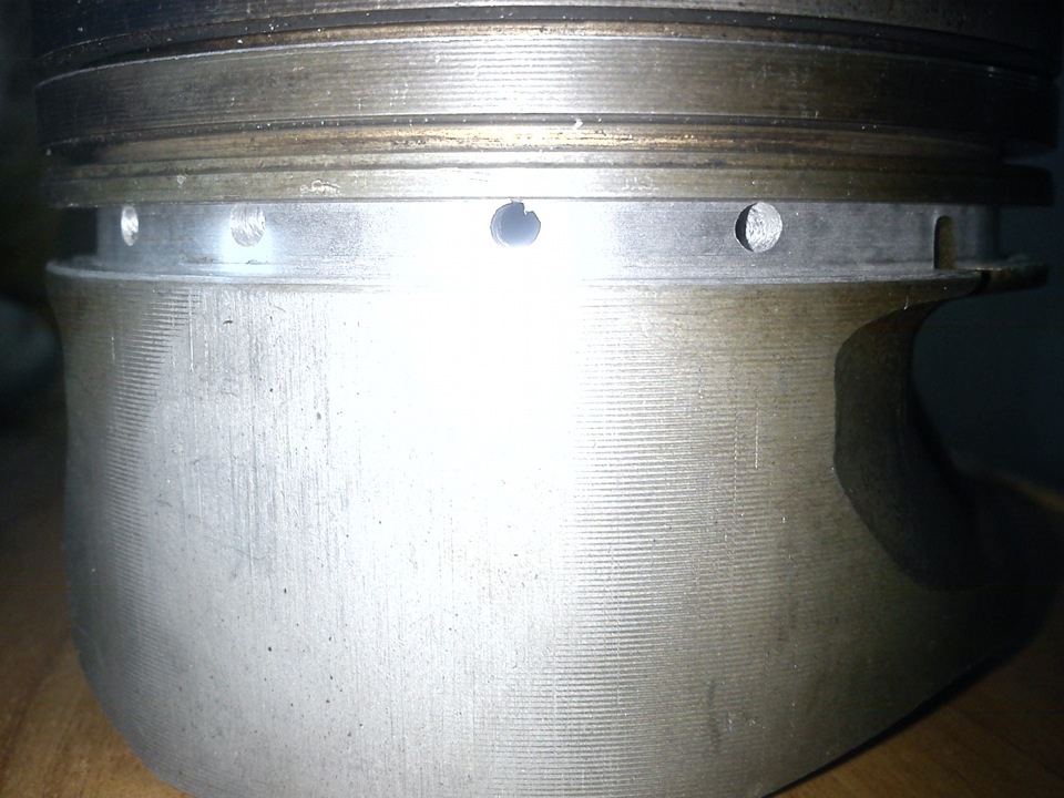

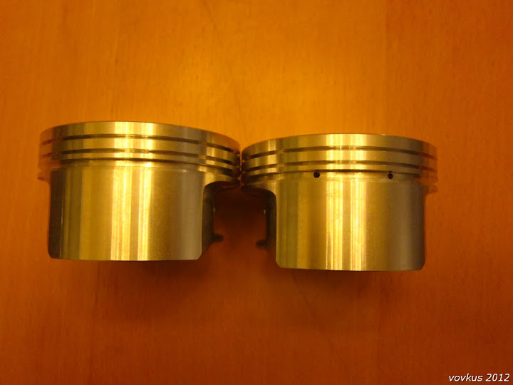

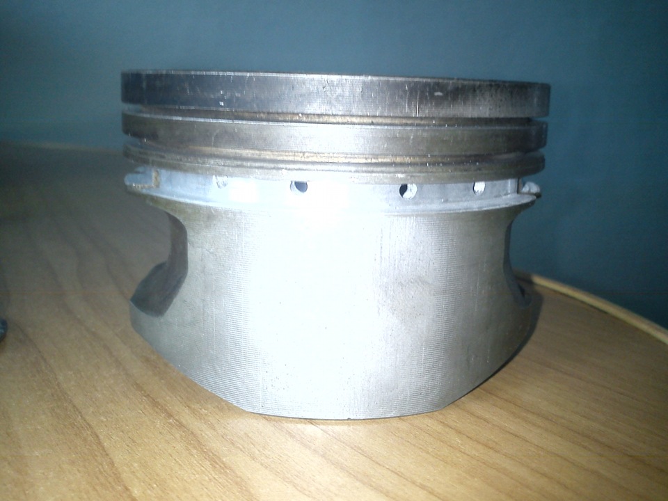

    Вот ...

    На первом фото меня и смутили вертикальные вырезы в юбке, какой сакральный смысл в них?

    А юбку народ покрывает спец покрытием МС-2000 ...
    Вроде все довольны !
    Эти "вырезы " - след маркера , т.е показано на каком растоянии сверлить отверстия !!!

    спасибо)
