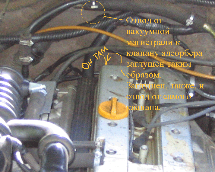

    и как полет? B)кстати, ты с ЕГР трубки все тоже убрал?
    Какие там трубки?если про трубки, то я убрал адсорбер и заглушил трубку с вакуумного клапана испарителя.

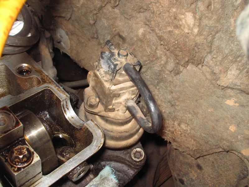

    на ЕГР идет трубка вакуумная. ее снял? или на месте оставил?

    Ну.. запамятовалось.. Есть там трубочка на сомом ЕГР..Вообще то всё подключено "как было"..Всё должно работать как и должно (ЕГР), т.е. всё подключаем и запитываем..

    ок. У меня правда там развалилась какая-то приблуда (типа клапана что-ли), к которой подходят трубки с двух штуцеров ЕГР. Можешь попробовать у себя тупо скинуть эту трубку с ЕГР и заглушить ее? Что будет?З.Ы. мне сделали прокладку из 2-мм стали, думаю, не прогорит... ;) :D

    Зачем?У меня вот такой только шланчик, больше шлангов нет.З.Ы.: что за болты то в головке блока, может Аристарх знает7

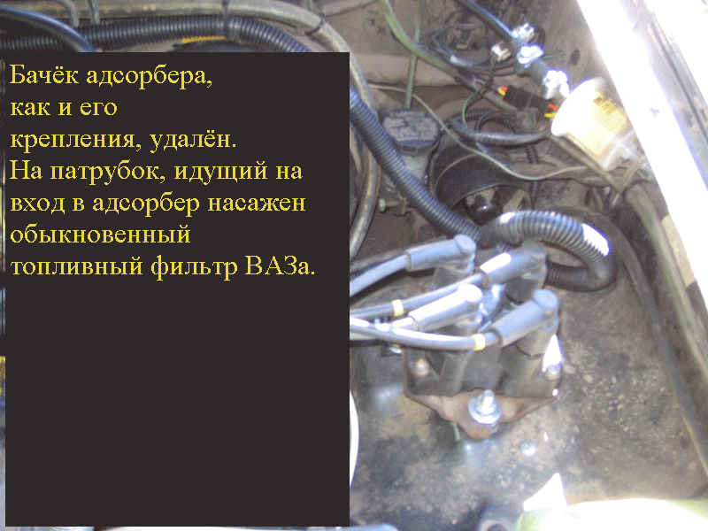

    Вов , у него в начале вся ваккумная магистраль идущая из впускнрго коллектора заглушена , вместо адсорбера на трубку идущую из бака (Вентиляция бака ) поставлен топливный фильр с другой стороны фильтра атмосфера.........., вывод с тройника ( Отвод на эл.клапан подачи ваккума в вентиляцию бака ) врезаного в эту трубку заглушен .
    я как раз про это место и спрашивал, туда же вакуум подходит. Значит и я ее глушить буду

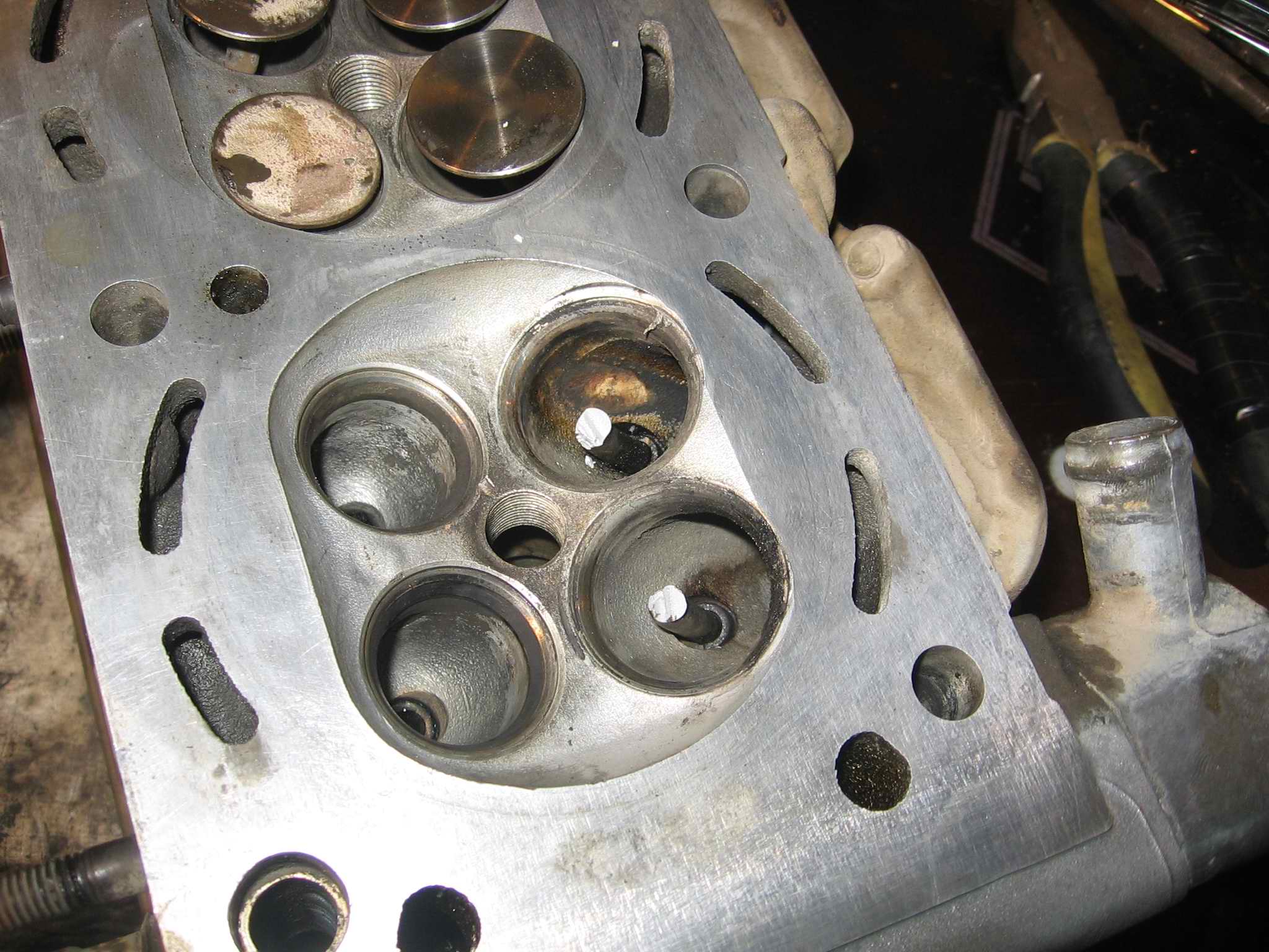

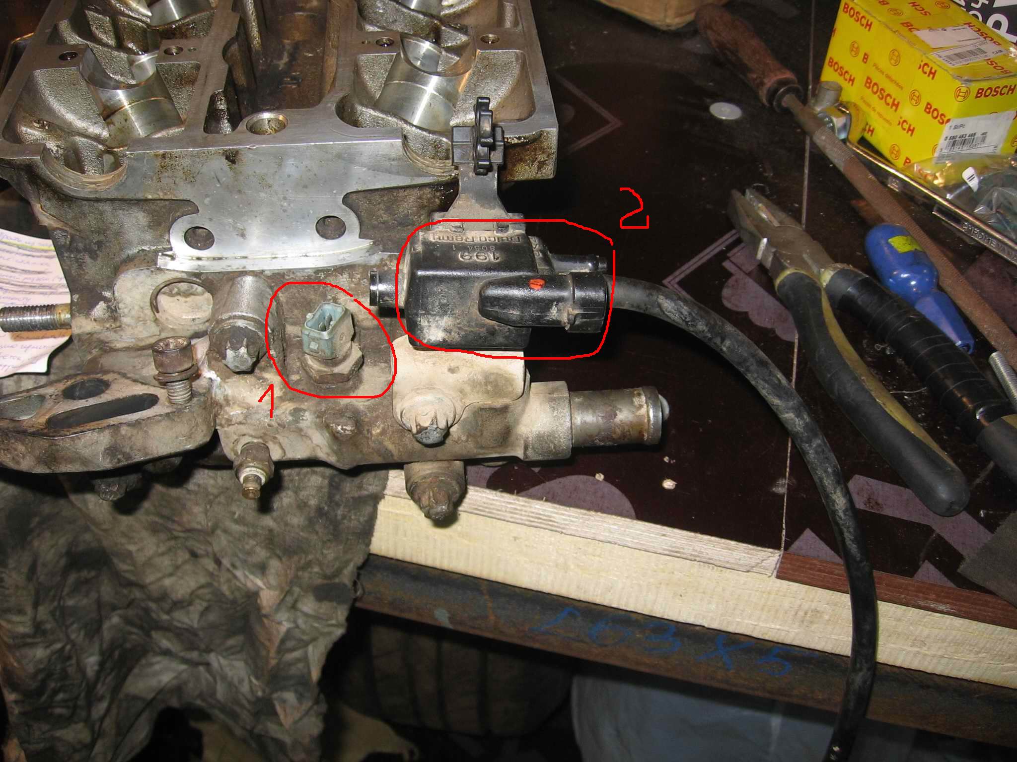

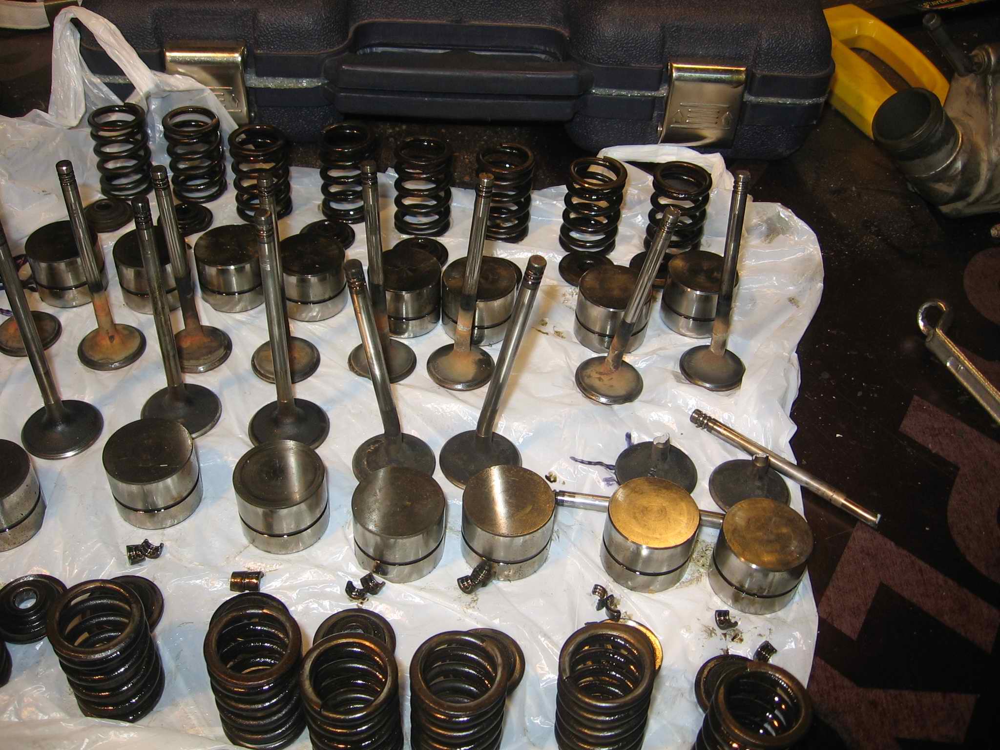

    короче, поковырялся я с головой, клапаны убитые вусмерть, два пришлось сломать, чтобы только вытащить.теперь однозначно придется перепрессовывать направляющие IMG_0116.jpg IMG_0118.jpg Скажите мне, а маслосъемные колпачки как снимаются?и еще, что за девайсы на голове стоят?IMG_0120_1.jpg
    Девайс голубого цвета - датчик температуры охлаждающей жидкости, тот который на кампутер сигнал даёт, а чёрная коробочка - клапан адсорбера, уловителя паров топлива из бака.А голову лучше в ремонт отдать, желательно компетентным специалистам. Сам конечно сделаешь, но .... инструментария больно много специфического надо, да и навыки определённые нужно иметь.

    [quote name=кстати, как этот клапан работает? и нужен ли он всуе?[/quote]Клапан этот пары топлива пропускает частично во впускной коллектор, частично в адсорбер. Если обеспечишь вентиляцию бака, что бы его не раздувало и не плющило (по причине изменения в нём давления), то ни сам адсорбер, ни клапан не нужны. Впрочем это уже многоуважаемый Джей осуществил и описал.
