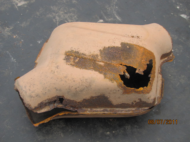

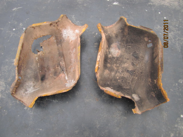

    да, шланг заглушил. Хз, взял на пробу перешитый мозК, попытаюсь его воткнуть и посмотреть разницусамое интересное то, что рецепт однозначный до сих пор так никто и не выписал...
    при запуске двигателя чего то дребезжало снизу!полез под машину оказалось дребезжит кожух катализатора!закрепить ни как. отодрал его совсем! а там 4 дыры в нем!забил все 4 дыры герметиком высокотемпературным! пробую опа-а провала то нет!!!!!!!
    а у тебя каталик родной? можешь сфоткать чего ты там от него отодрал?
    лови-

    а дыры в самом катализаторе были?
    да в самом катализаторе!
