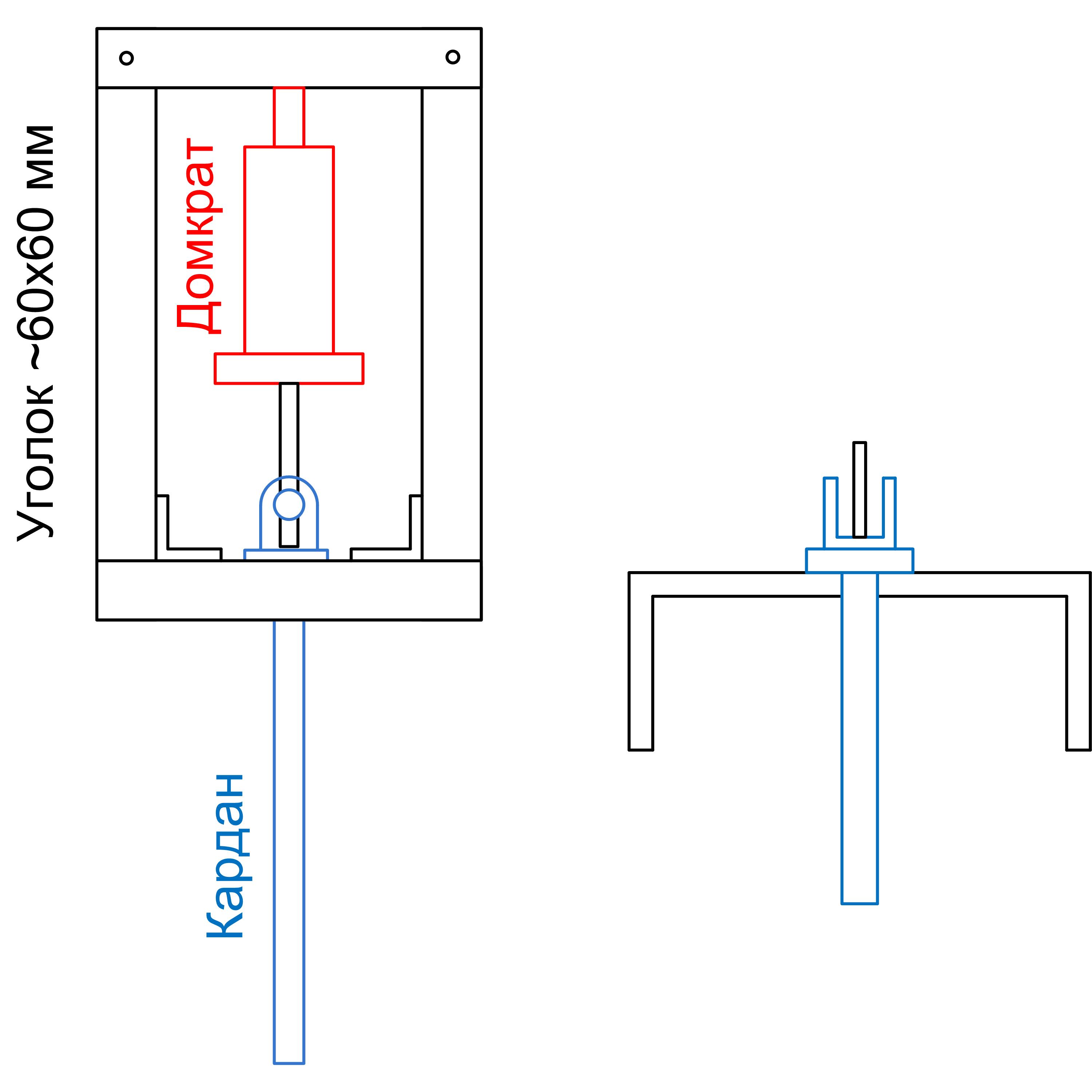

    сам сделал то же самое, езжуКардан сейчас буду раскрывать домкратом, планирую сделать некое подобие оправки, чтобы зажать вилку крестовины и через проставку выдавливать сам вал
    а как? наброски есть? чот ни как сообразить не могу, там же никак не зацепишь домкрат...

    делается просто - рамка из уголка буквой П, в нее помещается домкрат, а нижнюю часть закрывать приблудой для удержания вилки кардана. Ща попробую нарисовать

    ну вот как-то так:

    ну вот как-то так:
    Как я понял, ты хочешь домкратом давить на шпильку, так скажем, которая в свою очередь будет давить на ту часть кордана где резьба для болта? Правильно?
    не на шпильку, а на стальную втулку, которую надо ставить между домкратом и валом. На шпильку давить - безумие
    Ну примерно то имел ввиду, на рисунке не понятно, что там шпилька или втулка :D

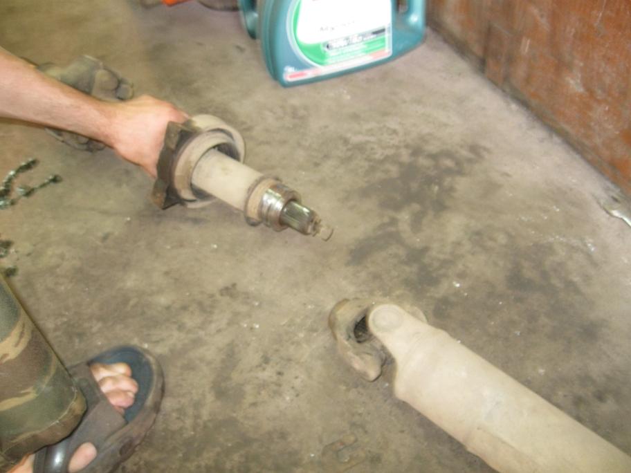

    сочленение где?Да, просто там усилие очень некислое у меня было, в прошлый раз прессом давил до упора так, что у меня вилка аж отстрелилась...

    Отправлено 26 апреля 2012 - 15:23
    • 23 252 сообщений
    на кардане где подвесной?
    шлицевое
