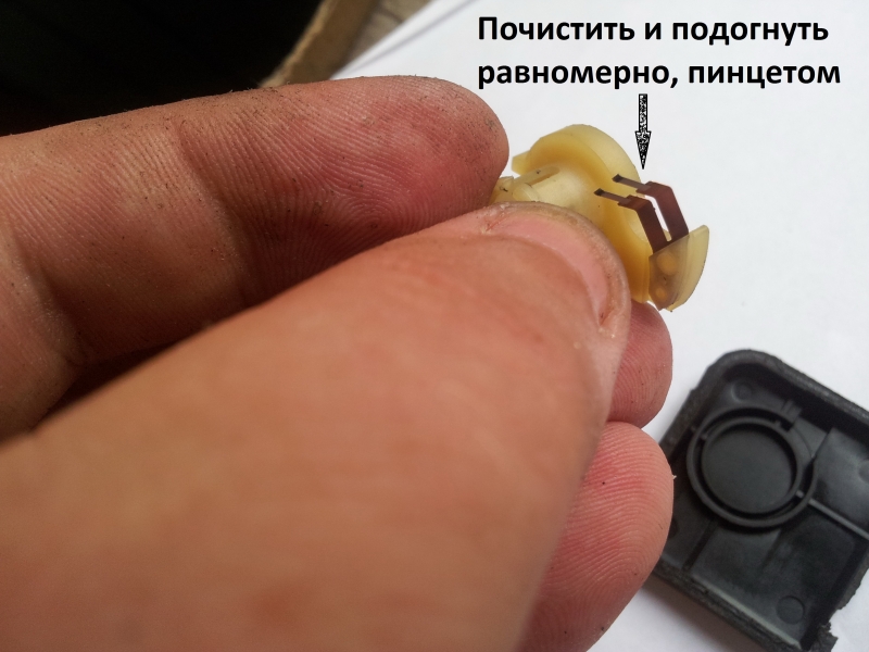

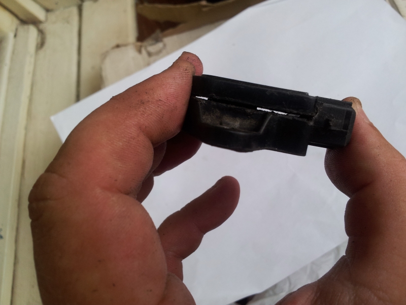

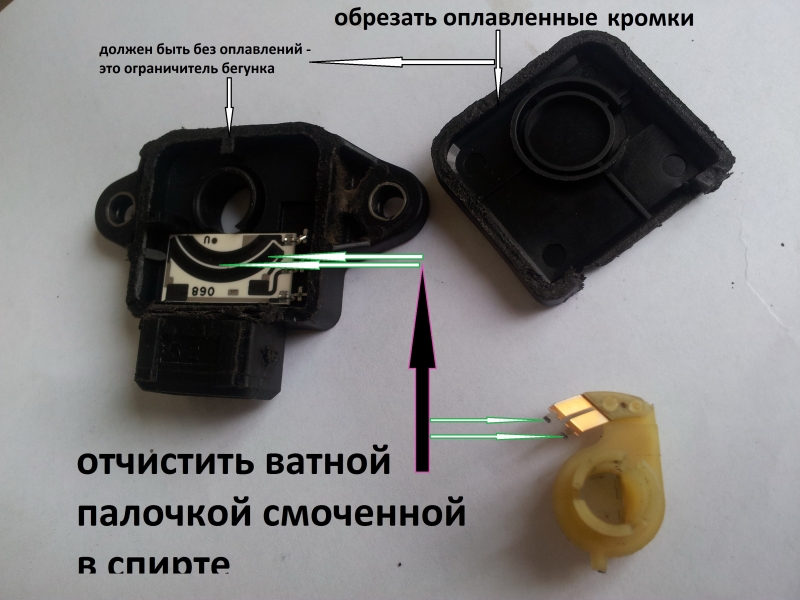

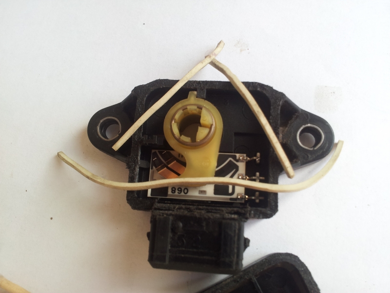

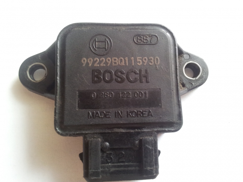

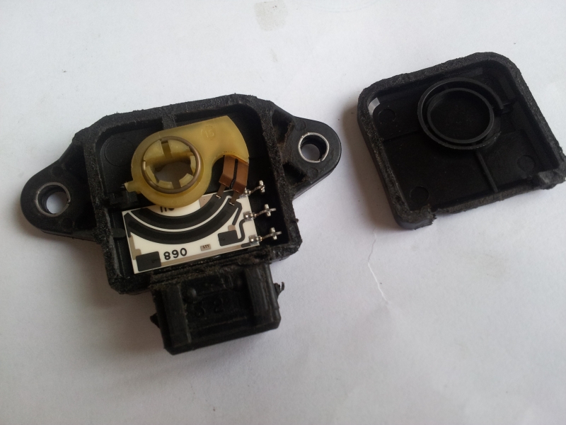

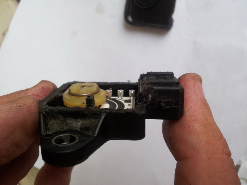

    Восстановление ДПДЗ. Боролся с провалом на старте и решил разобрать, не корректно работающий ДПДЗ, доставшийся мне от предыдущего владельца авто. Разобрал его почистил дорожки, ну и поставил на следующий день для испытаний. Результат первого дня - просто супер, по новой привыкать к старту нужно, я уже привык разгазовывать ее и по тихоньку стартовать, а тут на те, стартует аж бегом. Теперь я разобрал и почистил датчик который стоял у меня до вчерашнего дня. Разрезал его путем накала на газу лезвия от ножа для линолеума, держа лезвие в плоскогубцах, таким же способом после завершения чистки, спаял по углам датчик, а оставшиеся щели замазал виктор рейном.
