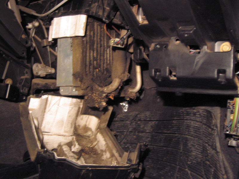

    Всем добрый день! Вчера хотел поменять салонный фильтр,снял бордачёк а там такой-же девайс, как у Jay. Снял две защёлки металлические,выкрутил два шурупика с двух сторон, выкрутил две гаечки на 6мм,отогнул нижнюю крышку где-то на5см и на этом всё!!!!! Посветив фонариком внутрь увидел много интересного!!!!!!!! Контура под крышечку, которую все покупают отдельно, нет.Хотя вырезать отверстие для фильтров оч просто. Вопрос в том ,как была снята нижняя крышка(на фото)т.к сзади что-то держит. Полностью разбирать не хочется(кондёр заправлен и днём температура в тени +34). Сам девайс не такой ,как описывали на форумах.Кто что подскажет?????

    Ого!
    Welcome to next level ! ))
    Пришло время и тут показать, что скрыто...
    Есть и там одна фича извращенская )))
    Возьми в руки зеркальце маленькое гинекологическое косметическое и наведи так, чтобы видеть тыльную сторону короба: там фиксаж на таких же жестоких (именно жестоких) защёлках, что и с лицевой стороны, плюс болтовое соединение...
    З.Ы.: я выше уже в контексте приведённой цитаты, если память мне не изменяет, описывал процедуру.
