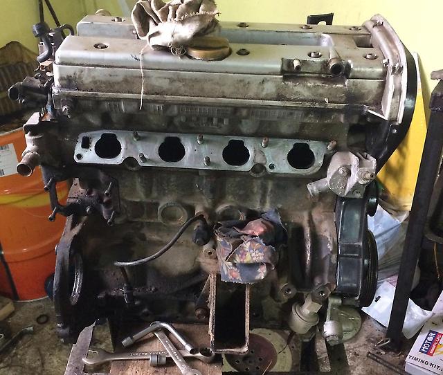

    Откапиталил двигу, выложу, что заказывал, может кому пригодится:
    Скрытый текст
