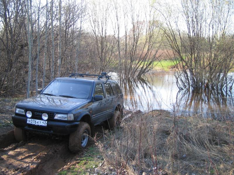

    Вовк, ты запойный что ле?.. )))
    Уж как 2 (два) года радует нового владельца внедорожными вылазками в лес на рыбалку с прицепом и без ;)
    Были времена...

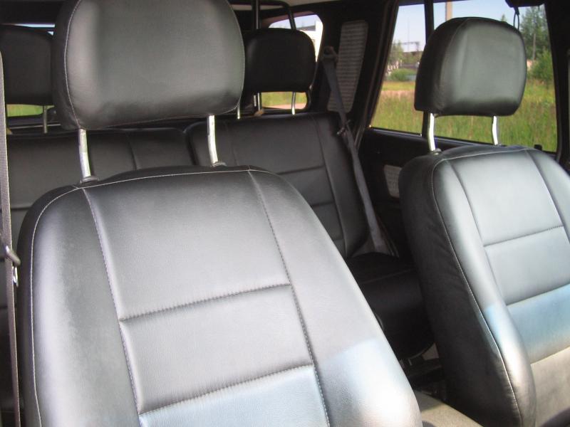

    От чего чехлы?
