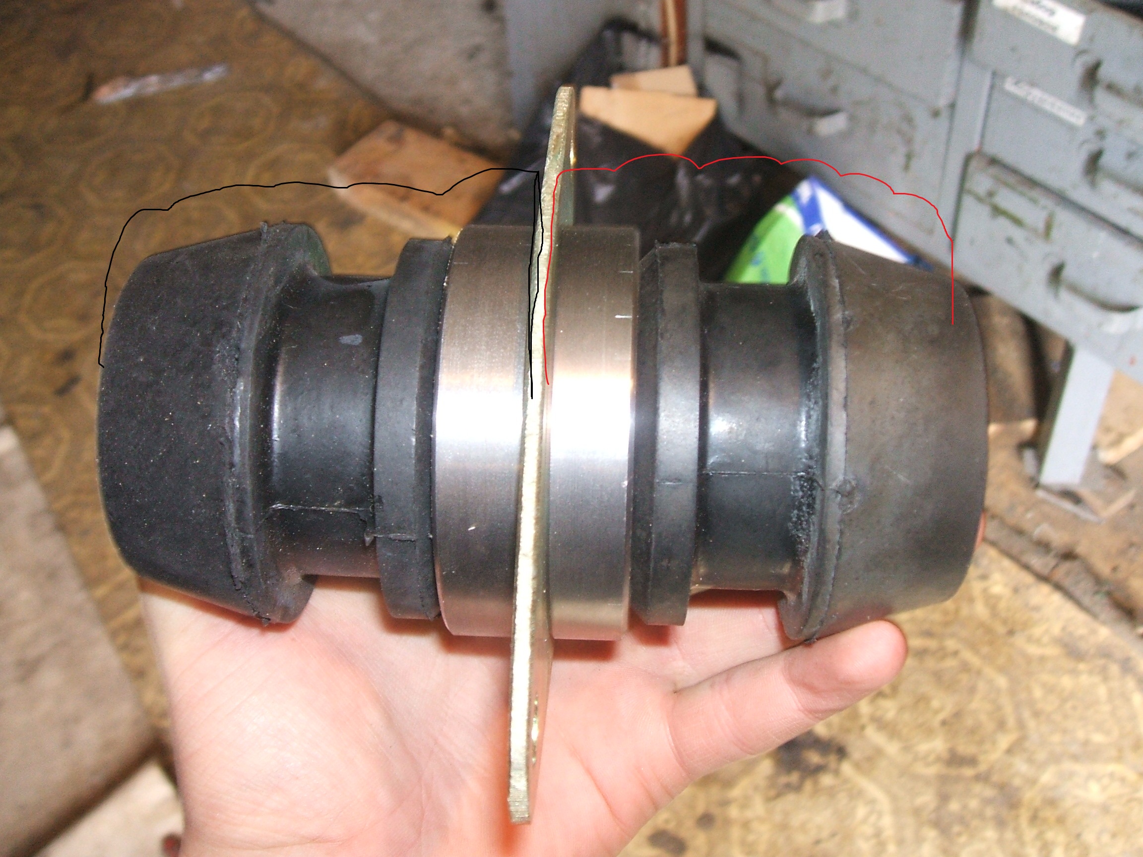

    одного не поиму. если часть обведеная ченнымстоит от рамы к кузову. то зачем тогда нижняя часть. та что обведена черным. а не можно ли просто ее прикрутить к раме или я чет не понимаю .подскажите
    Отредактируй вопрос ... Как крепится в натуре и как предлагаешь ты ?
    да пока ни как не предлагаю. просто я спрашиваю. как крепится в натуре пока не видел. . этот вопрос к тем кто делал такие везчи.
    крепится все через упругое соединение. Недопустимо жесткое соединение рамы и кузова.
    Верхние и нижние подушки необходимы. Верхние работают на сжатие при нагрузке вниз и нижние - при нагрузки снизу вверх (при колебаниях кузова).
    Оригинальные крепятся двумя болтами (м8 - вроде, или М10?) за "уши" сверху к раме, опускаешь кузов и длинным болтом с здоровенной шайбой через центральное отверстие стягиваешь раму с кузовом, на предпоследнем ряде -две шайбы(зачем?). Это последние 2 ряда на фросях, как оригинальные выглядят- море фоток в соответствующих темах.
    Можно с задних рядов убрать низ( в смысле менее массивный), но.. допустимая нагрузка на подушки станет минимальной, диаметр оригинальных последних 7 см, нижняя часть подушки вносит большой вклад в работу всей подушки. Ты предлагаешь ослабить задние ряды. Хотелось бы отзывы о комплекте через 3-4 года :P, может доживем? (оригинал по 15 лет ходил у всех, если этот набор проходит 5-7 лет, то супер)
    я не предлагаю. потому как не знаю. я спрашиваю. вот теперь все начинает проясняться.
