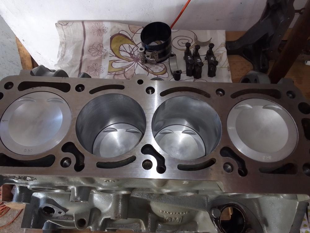

    Ну что приподнимем тему. После своей капиталки (по минимуму) проехал 7000. И снова вытаскиваю двигатель. Появился стук, при перегазовках вообще как то сильно и громко. Ну и расход масла опять вырос. На последних 4-5 тыс. км. долил около 4х литров. В во впускном коллекторе миллилитров 100 масла в низу стояло.Голову снял. Похоже шатун стучит. Ищу запчасти. Может у кого завалялись? Пока прокладки понадобятся. Взял бы ремонтные поршни, если почки хватит. А так наверное гильзовка По ходу ещё вопрос. На фото прокладка ГБЦ Рейнз. Окна под каналы охлаждения просто пара отверстий. В районе первого цилиндра вообще перекрыто. Нет отверстия в прокладке. Это нормально? На ГБЦ в одном месте глубокая коррозия.

    В общем на поршне первого цилиндра поломано первое компрессионное кольцо. Поршень заметно перегрелся, в общем в помойку. Люфт в пальце. На шейке колена первого цилиндра большая выработка. На вкладышах тоже и не понятно провернуло вкладыши или нет. Инструктор говорит если стучал шатун то его лучше поменять. Ремонт по максимуму.

    В общем подушка была левая. Правую мне в прошлый раз сосед по гаражу открутил. На левой я благополучно отломил и второй болт. С низу накрутил гайку, приварил и открутил. Вчера благополучно пустил дым. Сначало затарахтело, я аж расстроился. Это гидрики трещали и долго. Затихли только когда полностью прогрелся. Цена ремонта только железки, прокладки, сальники, расточка проточка всего 45рублей. Голову не трогал.
