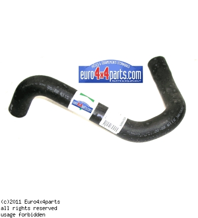

    А дела следующие, как уже писал промыл систему охлаждения, залил свежий антифиризик дорогой. И самое главное поменял пробку на радиаторе, родная, которой уже 3 десятка лет скоро вообще умерла и ничего не держала. В общем сделал все довольный а на следующий день, после поездки на 5 км. лицезрел под машиной лужу недешевого антифриза литра так на 2. Первая мысль была ну все п...здец в смысле, промыл радиатор, вымыл грязь из дырок, вот и тю-тю потек он. Тем более, что картина под капотом на мысли эти наводила, так как вся правая внутренняя часть радиатора мокрая и течет по ней драгоценная жидкость вниз на землю родную, ощутимо портя экологию. Но сорвав в порыве страсти новую пробку с радиатора незамедлительно заметил на патрубке от термостата к нижней части радиатора пузыри. Тут на меня то прозрение и снизошло. Пока старая пробка давление в системе не держала, то и патрубок с дыркой жил, то что он уже был с дыркой и дырка старая при внимательном осмотре установлено. А как я «пенсионеру» давление в системе повысил, так и усе – скопытился. В общем антифриз долил, неисправную родную пробку вернул на место. И….
    А дальше, все как привычно для нас чокнутых реставраторов – все патрубки системы охлаждения надо заменить. И они найдены, недалеко, во Франции, куплены и уже едут. Почему так «близко», а потому что именно того, который потек в Украине нету, вообще нету. Почему все? А потому, что нефиг, один раз все поменял, радиатор, радиаторщику отвез что бы его под 1,6 атмосферы прогнали и пропаяли и забыл пожизненно про систему радиатор/печка. Все таки будем мы нашего старичка кормить «молодильными яблочками», некуда деваться.

    на крайний случай:
    патрубки на печку один-в один от Ваз 2108 так же от печки
    C этими понятно, но самый "дырявый" сейчас, и создающий проблему - тот, что по ходу машины справа от термостата к нижнему углу радиатора идет. Надо с ним решать, а то месяц ждать подарка из Франции не дело.
    из жигулёвских колхозить

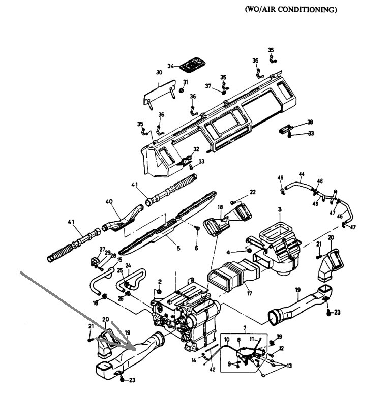

    Нужна помощь соклубников по еще одному вопросу.
    Нужно фото "в живую" вот этого воздуховода.
    Ситуация такая, что у меня его вообще нет.
    Сейчас разобрали полностью машину под ноль, в смысле салон и подкапотку, так как делаем проводку, естественно сам бог велел его поставить.
    Позвонил на разбор а там говорят, что мол нам фото нужно у нас куча воздуховодов лежит, какой тебе нужен хрен его знает.
    В общем выручайте - нужно фото.
    Да,Ю еще вопрос на засыпку справа и слева они одинаковые или нет?
    разные
