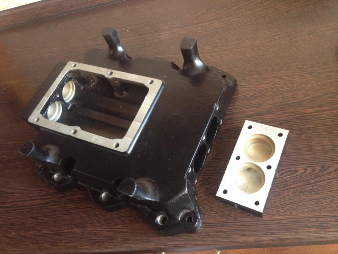

    #225 Никита
    Отправлено 20 января 2015 - 22:16
    Никита
    • 231 сообщений
    • Саратов
    • Isuzu VehiCross
    Есть тут одна железка эксклюзивная думаю второй такой в России не найти, изготовлена фирмой Alpine, расчитана под установку компрессора magnuson Mp90 4 generation и системы жидкостного охлаждения воздуха на трубках laminova. Готов собрать под заказ комплект для установки на 6ve1/6vd1. Индивидуальные требования - по договоренности (давление, охлаждение и прочее).
    Данный компрессор успешно работает на моей машине и прекрасно себя зарекомендовал, все описание выше в теме.
    Ориентировочная цена кита под ключ 199 000 рублей, окончательная стоимость зависит от используемых компонентов. В комплекте поставки пошаговая инструкция по установке и гарантия производителя.
    Все желающие приглашаются на тест драйв в город Саратов :-)

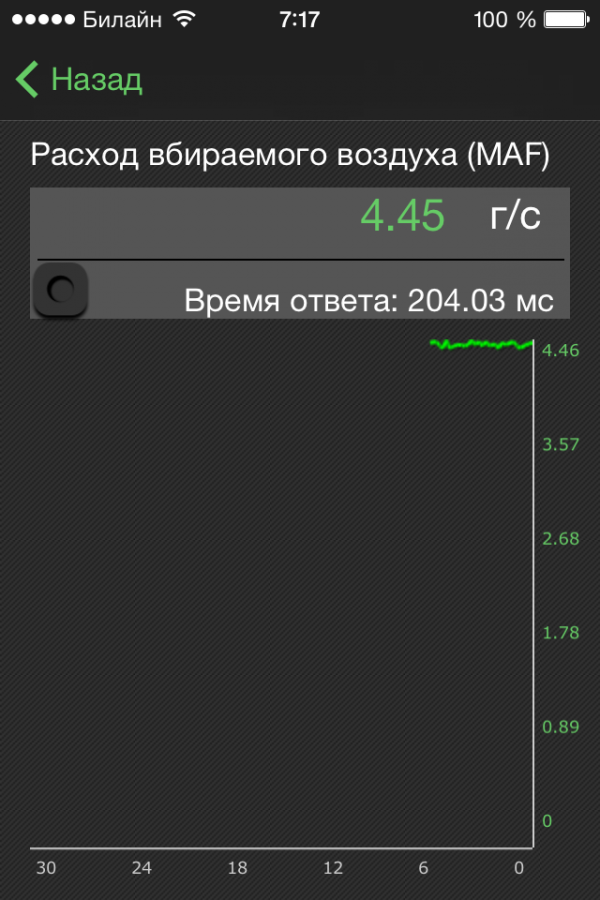

    #236 Никита
    Отправлено 07 ноября 2016 - 06:26
    Никита
    • 231 сообщений
    • Саратов
    • Isuzu VehiCross
    Проверил сегодня показания МАФа 4,45 г/с, на 750 об/мин. Много? Кто подскажет где достать техническую спецификацию на данные параметры? Может есть у кого?

    #239 BorBoss
    Отправлено 09 ноября 2016 - 13:01
    Вспоминаем химию, математику и физику и считаем :)
    Расход топлива на холостых около 1л/час, стехиометрия 1:13 примерно. Калькулятор в руки и погнали :)
    Даже одной математики 5-го класса хватит
    #240 Ai!
    Отправлено 09 ноября 2016 - 13:24
    Ai!
    • 1 573 сообщений
    • EVX
