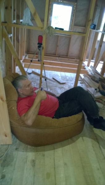

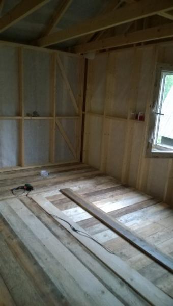

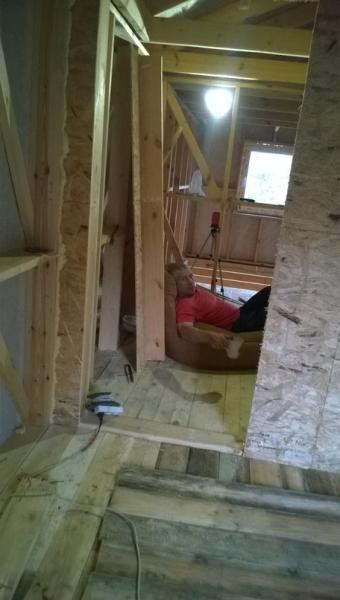

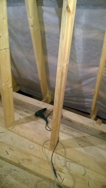

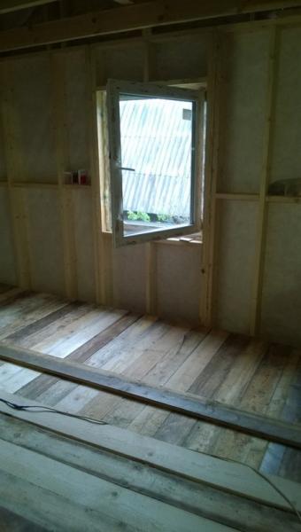

    TLcXeoscU74.jpg Ss-LFr9F0XQ.jpg RzujxcwZjWs.jpg Rbjw7KFsgAY.jpg R95RgAHDY8g.jpg kHdUDg3LPbs.jpg 8FhzMVCbF2M.jpg 8dZDLKPuPMs.jpg 4y80GUDTWPM.jpg продолжение дачи..
    открыт проход в спальню..

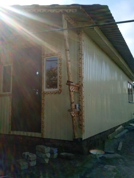

    Две недели строил новую тераску,но не достроил.Размером с московскую однушку,25 м2.Есть задумка сделать там камин,перед которым в промозглые осенние вечера буду трубочку курить.IMG_20161003_113345.jpg IMG_20161001_174433_054.JPG

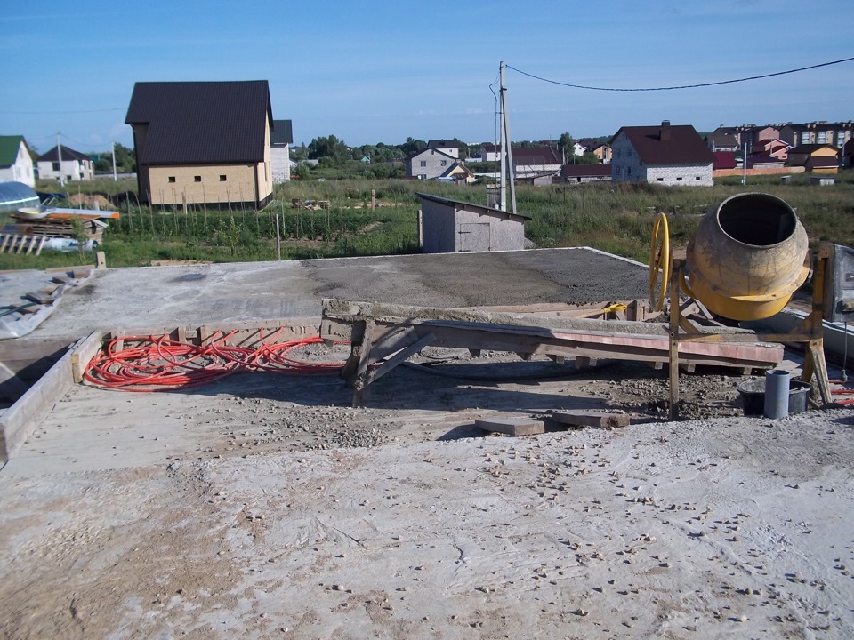

    #235 Alex_Kovy
    Отправлено 05 февраля 2017 - 10:19
    Alex_Kovy
    • 1 216 сообщений
    • Смоленск
    :Cherna-facepalm:  :Cherna-facepalm:
    Это ты зря. Классная штука.
    Этот тип фундамента (FROST-PROTECTED SHALLOW FOUNDATION) впервые стал использоваться Frank Lloyd Wright для жилой застройки в пригородах Чикаго во времена Великой Депрессии. Особый упор делался на экономичности конструкции. В 50-е годы технологией заинтересовались скандинавы и для накопления данных постоили несколько домов на FPSF. Эксперимент удался настолько, что к 1972 году в одной только Швеции было построено более 50'000 домов на этом виде фундамента. Примерно в это же время Норвежское Королевское Общество выделило грант размером около 10 млн. долларов под создание скандинавского межгосударственного фонда для более детального изучения вопроса. В 1976 была опубликована работа Frost I Jord (Процессы замерзания в грунте). На основе результатов проекта Frost I Jord начиная с 1978 года норвежцы стали публиковать национальные СНиПы касательно FPSF.
    К концу 20-го века в Скандинавии на FPSF было построено более миллиона домов. Особую популярность утепленный плитный фундамент приобрел благодаря идеям "пассивного дома". Сами американцы теперь признают, что скандинавы творчески переработали и существенно обогатили практику использования FPSF. Особенно отмечается тот факт, что в скандинавском версии этот тип фундамента представляет из себя интегральное решение собственно фундамента, устройства пола первого этажа, низкотемпературного отопления и системы ввода-вывода коммуникаций.
    Сейчас утепленный плитный фундамент возвращается в Америку. Насколько мне известно, его уже включили в Alaska Building Codе.
    УШП - одна из разновидностей  FPSF
    На него мною поставлен 2-х этажный дом из ГБ с монолитным перекрытием и бетонной лестницей:
    100_9042.JPG?embedded=1
    90% работы выполнены в одиночку, долго, за то в свое удовольствие, да и экономия на строителях уже набежала на 500 тыс точно.
    #236 Efiop
    Отправлено 05 февраля 2017 - 18:57
    Efiop
    • 1 364 сообщений
    • Isuzu Trooper 3.2. АКПП
    Респект!!! :rolleyes: Несколько вопросов: размер плиты,пирог из каких материалов и их толщина и во сколько обошлась.
    #237 Alex_Kovy
    Отправлено 05 февраля 2017 - 20:27
    Alex_Kovy
    • 1 216 сообщений
    • Смоленск

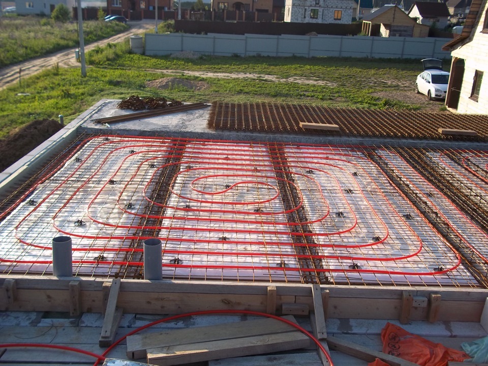

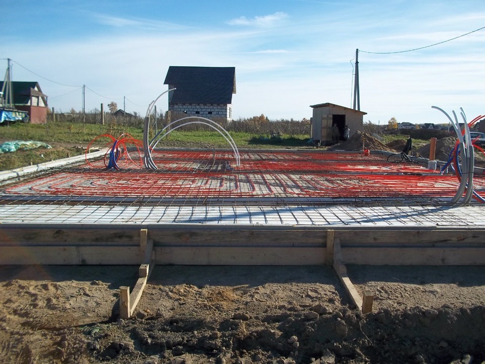

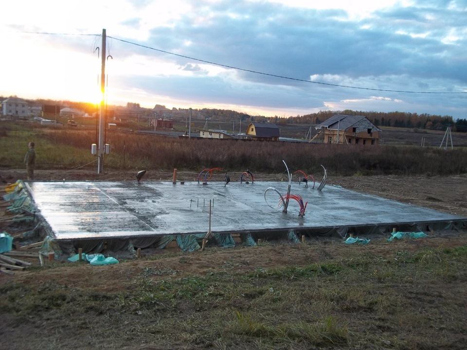

    Размер плиты 13,75 х 9 метров, на 2013-й год - 2904 руб/м2 или 363 тыс. руб. за нулевой цикл (фундамент, черновой пол, канализация, система отопления - теплые полы 400 м.п. на первый этаж, подземный ввод электричества, подземный ввод воды, вода горячая/холодная по первому этажу, электромагистрали на кухню и в котельную, дренаж, утепленная отмостка)
    Сам чертеж УШП

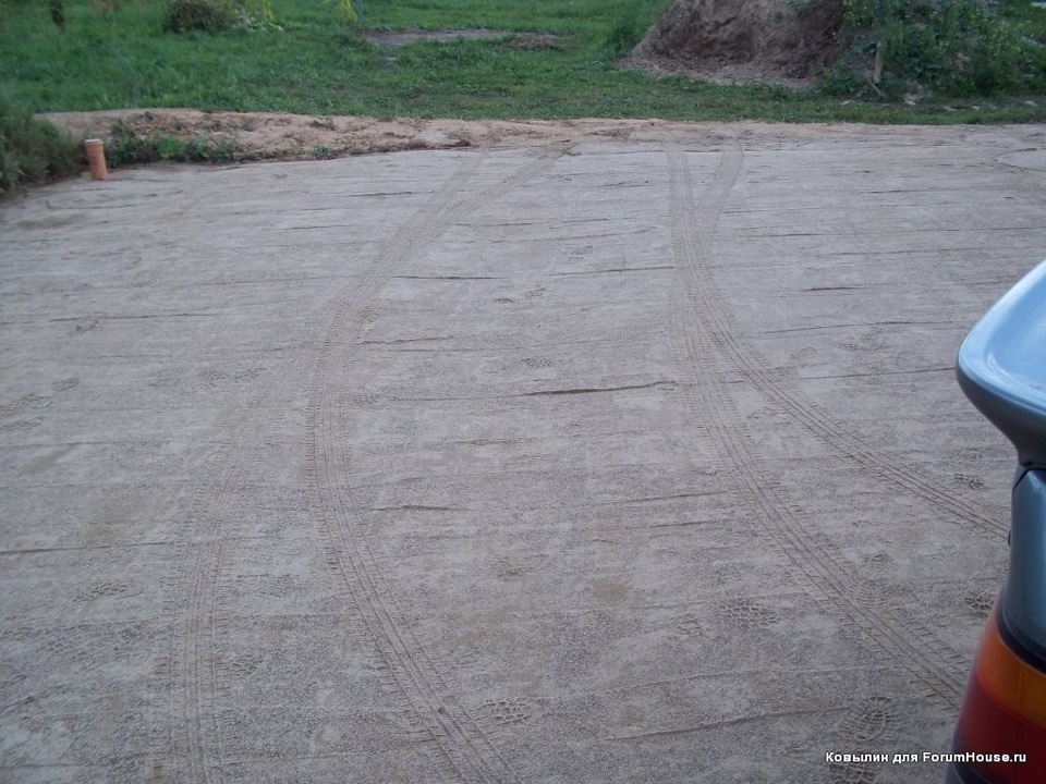

    Пирог подушки - периметр котлована немного ниже заглублен, чем дно котлована для установки дренажных труб,
     потом 80-90 см трамбованного песка.
    качество уплотнения подушки
    Уложена канализация и проведена вода
    Дальше уже собиралась несъемная опалубка под УШП (это не совсем плита).
    Изготовлены самопальные L-блоки
    Колхозная проверка ЭППС на прочность.
    С женою разложили пенополистирол - вниз ЭППС, белый ПСБ-35
    мелкая Ходна таскала арматуру так
    Связали с женою армирование ребер, проложили магистрали отопления, развели воду по первому этажу, вывели арматуру для привязки лестницы, развели электромагистрали в котельную и на кухню (жена хочет электродуховку на 3 кВт)
    Разложили с женою трубы теплого пола
    Жена по большей части арматурными работами занималась, я хомуты и арматуру гнул.
    Выложили армирование и экстраармирование (см. чертеж Т001) из сварной сетки Вр1 ф6мм #150
    Последние сутки перед заливкой с ней работали сутки
    И заливка
    На нее можно спокойно ставить коробку, т.к. коммуникации уже в доме))) К остальным работам жену уже не привлекал, отправил в капусте очередную дочку искать.

     Т.е кроме ребер жесткости арматура шестерка в 1 ряд и бетон толщиной 10 см?
    Стяжка пола - бетон М350 100 мм, арматура Вр1 ф6 #150 расположение - смотри четреж Т001 (основной слой по всей площади, экстроармирование - 1200 мм)
    Ребра - бетон М350 200 мм, арматура ф14 А500 четыре или шесть ниток, в зависимости от ребра

     Перекрытия между 1 и 2 этажами по той же схеме и сколько куьов бетона ушло?
