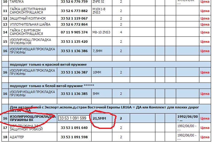

    Я ещё зад приподнял по лёгкой схеме родными резинками для плохих дорог. Передок на очереди, тут всё сложнее. Ну пока до конца мая страховка есть, буду ездить по выходным, правда дорог у нас почти нет, страшно :Cherna-facepalm:

    Странно, какие проставки для плохих дорог? На вагене другие аморты и пружины для СНГ. Но народ пользует и проставки от нексий, как бюджетный вариант для немцев или америкосов.

    Вот такая резинка за 600руб штука. Родная у меня была 5 мм, эта 21 мм.

    Надо же. Ограничились вставками. А у нас с пакетом плохих дорог аморты выше и толще, то же и с пружинами. Осташьное все стоковое. Кста, амортам Sachs уже 13 лет стукнуло, еще родные. Месяц назад был на диагностике, еще побегают! А вот рычаги (тоже еще родные) уже начали постукивать, надо менять.
