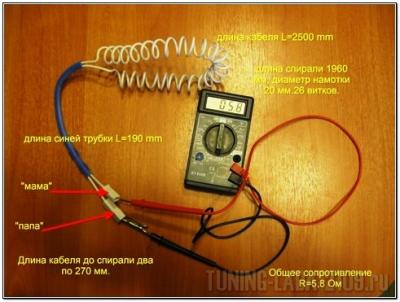

    Ну что же ... наверное и я присоединюсь к коллективу "подогревальщиков" ))  Особенно учитывая, что в салоне появилась не использующаяся кнопка )) Пусть работает и пользу приносит.
    Идея понравилась подобная
    т.е. некий электрический нагреватель на ток 2А. Осталось найти провод в изоляции ... длина пусть будет примерно 2 - 3 метра ... а сопротивление в районе 5-7 ом. Запихаю этот провод в бачек ... а концы выведу на улицу через крышку заливную. Ну а дальше осталось дотянуть два конца провода до блока с предохранителями под капотом ... это не проблема.
    А пока вопрос открытый только с самим проводом. Пока даже и не знаю, где буду такой искать.

    Разочарую сразу. Я прорабатывал эту тему, ток в 2 ампера будет отогревать жижу годами...
    По сравнению с тоненькой медной трубочкой, закрученной в спираль, с небольшим потоком горячей охлаждайки внутри электрический вариант имеет в разы более низкий КПД. Переводя на бытовой язык, чтобы нагреть 5 литров омывайки на 1 градус тебе надо будет порядка 20 кВт мощности. При напряжении бортовой сети для нагрева за 10 минут ток у тебя должен быть в районе 40 ампер...
    Ну, а если тебе надо нагреть не на 1 градус - умножай :)

    Народ! Посоветуйте, где искать провод длиной 2-3 метра с сопротивлением 4-5 ом.
    Ну не лампочку же в бачек запихивать )))

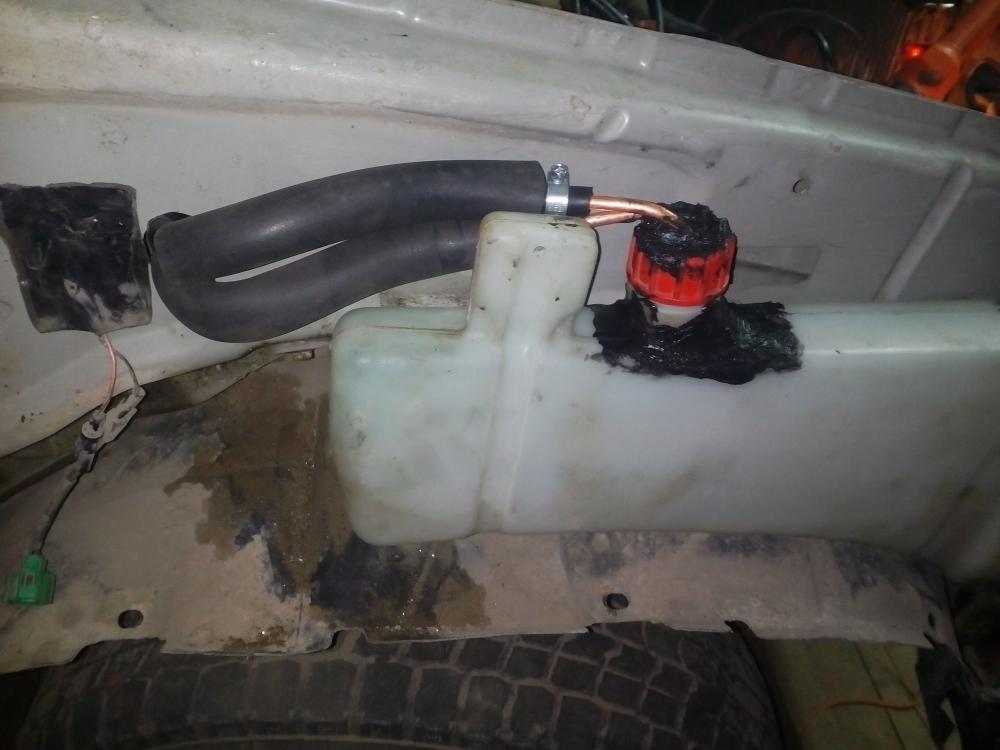

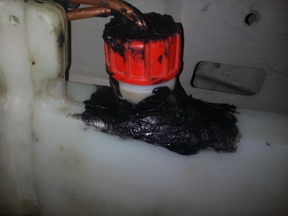

     сантиметров 10 спирали диаметром 35 мм загнал на самое дно. припаял не текло, герметик для подстраховки. верхняя точка горловины не ниже вентиляционного отверстия, трубки загнал в утеплитель от кондеевских трубок.

    Подключил спиральку к системе, заодно радиатор кондея в параллель и все это гоняет бошевский моторчик, включаемый по кнопке кондея в мануальном режиме. Итог - в салоне тепло через минут 7 на лобашь льется тепленькое. Ляпота!
