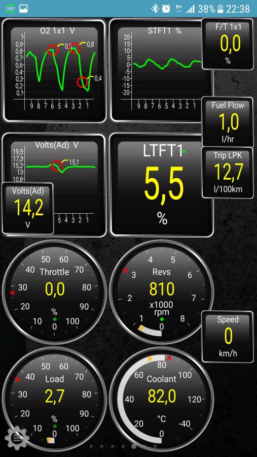

    В общем, замена лямбды улучшила график на ХХ и обороты стали плавать в районе 800-820 (было 750-850). В ближайшем времени заправлюсь и засеку по чеку, сколько выйдет расход. Так же нашли секущее колечко между топливной рампой и подводящим патрубком. График на ХХ слева вверху:

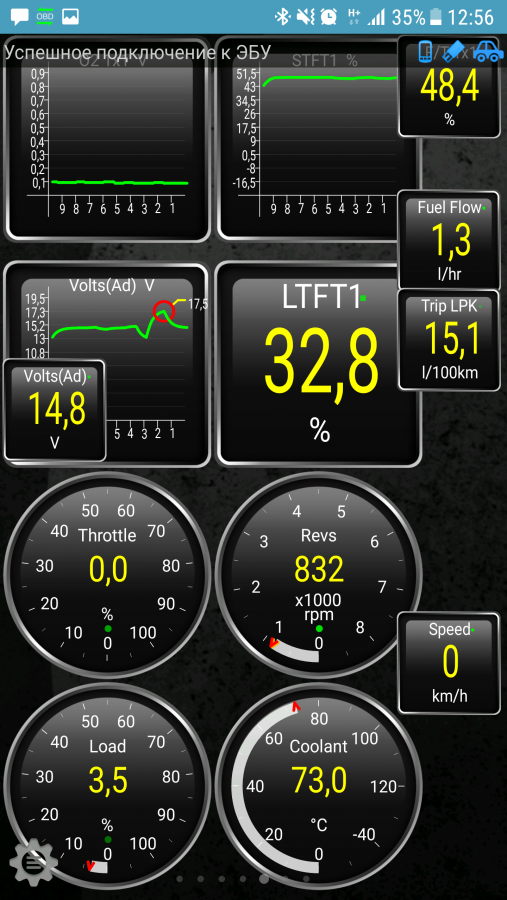

    Первый день на новой лямбде хорошо, на второй замолчала...
    #224 Вехомечтатель
    Отправлено 10 января 2018 - 21:03
    Лямбда сдохла ... А что ставилось?
