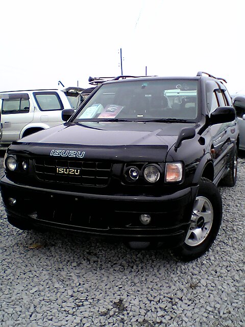

    Господа если у кого то есть фото\картинки линзованных фар которые вас бы устроили, будьте добры скинуть сюда.Я поеду в контору чтоб было что показать мастерам, и они вынесли свой вердикт по цене.
    #233 andira2002
    Отправлено 29 ноября 2010 - 15:07
    • 10 637 сообщений

    Вот ковыряюсь, пока решетка не пришла...Исудзовская фара (8943146262) заменитель: ISROD88-000-L на Муховскую решетку лезут? А то по фото непонятно. И аналог замена Depo 313-1101L-HS тут никто не щупал? :mellow:

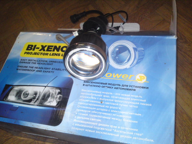

    Даааа темка хорошая,ну а всётаки кто сделал пласт. стёкла на фары фронтеры б????? если да то готов приобрести,хоть завтра!!!!!Планирую поставить внутрь фар кит. линзованный биксенон.
