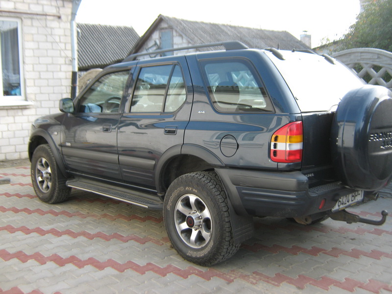

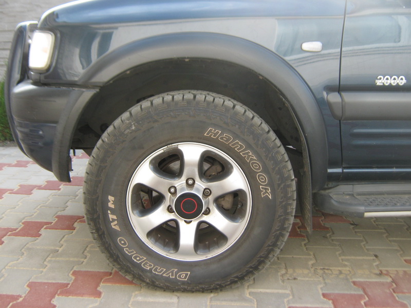

    Доброго времени суток.Опишу свой способ лифта ОФБ.Пред накрутил торсионами высота от земли до арки 85 см.А зад поднял с помощью дополнительно установленных, внутрь родных, пружины б/у от фольцваген гольф2 ониже на джете 2 стоят. Одна штука 5$. Высота от земли до арки сзади 90см. Результатом доволен. Резина 255х70х16

    А давайте теперь как итог: 1. Какие установлены пружины-амортизаторы на задней подвеске, какие операции проводились с передней подвеской??2. Какие изменения в поведении машины и какие ощущения?? 3. Какие колеса можно воткнуть??Ну и самое главное-фото.
    #229 Shima1978
    Отправлено 26 сентября 2011 - 15:36
    Shima1978
    • 62 сообщений
    • Брест
    • ОФБ 2.2 DTI

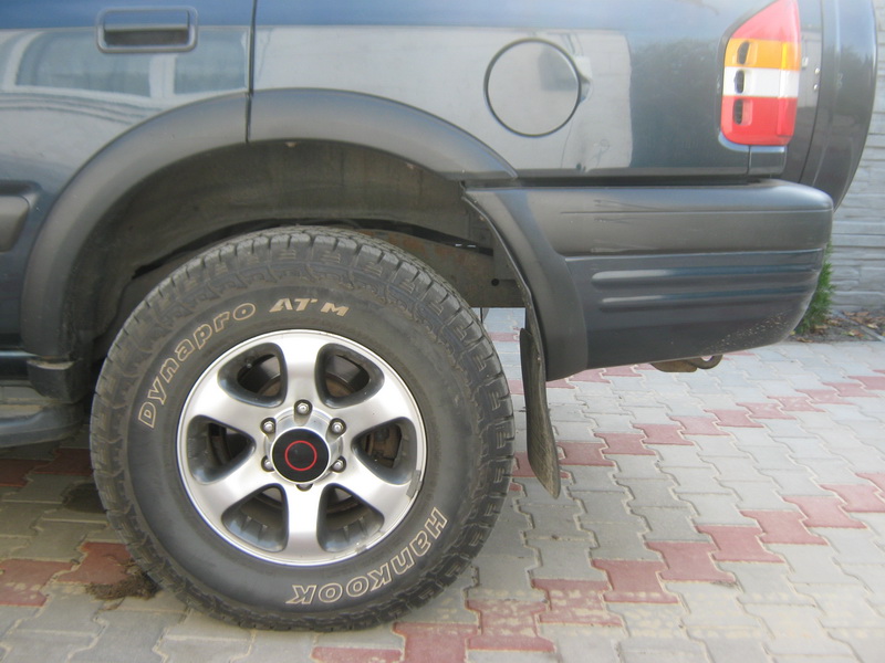

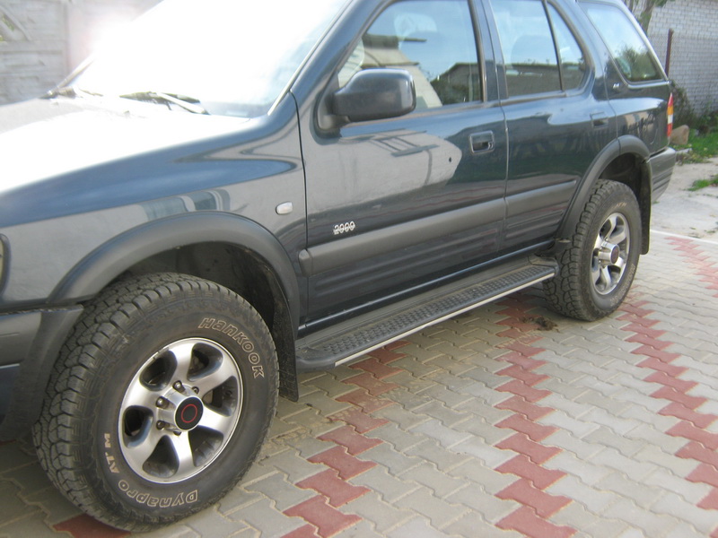

    1. Пружины родные + задние от гольф2 амортизаторы сток монро (желтые- может важно) спереди накручены торсионы до упора, что поднять выше надо переставлять.2. сильных изменений нет, стало жеще3. Без подрезки расширителей передних арок максимум 265х70R16 и то брызговики надо снимать.

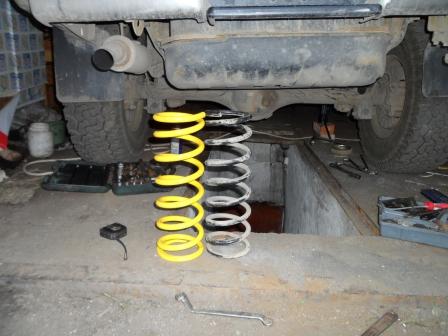

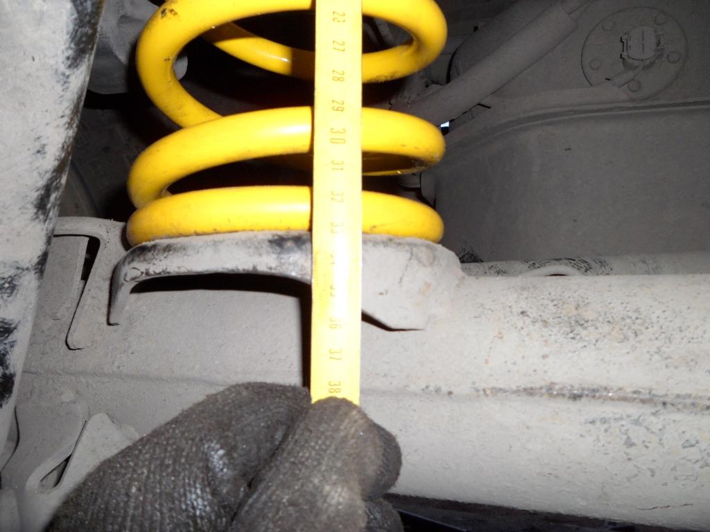

    лично я ставил себе пружины ОВК , желтого цвета, номер не помню, типо усиленные, они у меня и Бигхорна одинаковые по каталогу оказались, зад приподнялся где то на 5 см, проседаний за год нет, амартизаторы родные, перед шаровая перенесена до меня была под низ верхнего рычага, торсионы чуть чуть накрутил, проблем нет, но думаю поставить уазовские амортизаторы на зад, так как они длиннее родных ровно на 5 см, отбойники не трогал.
