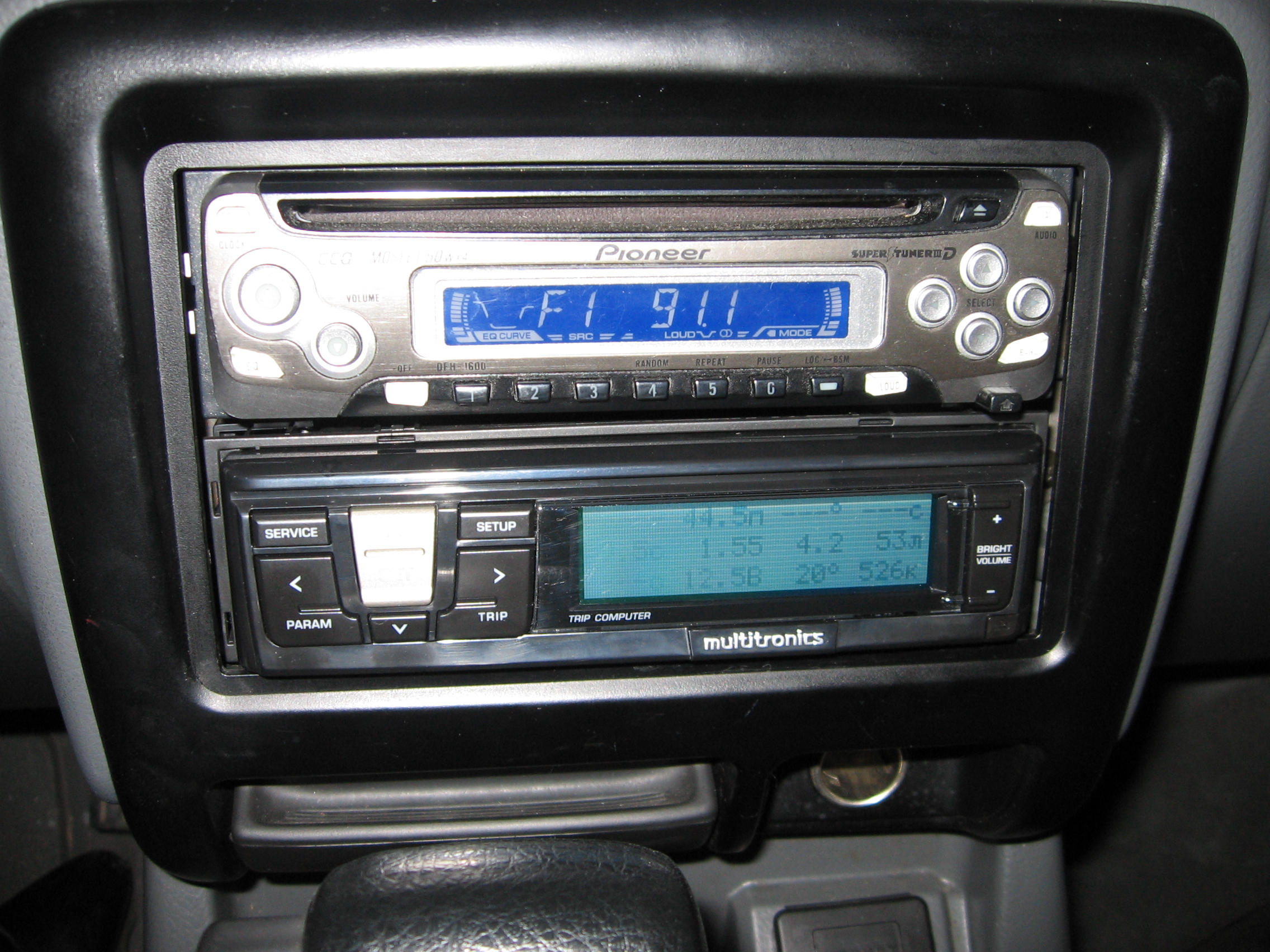

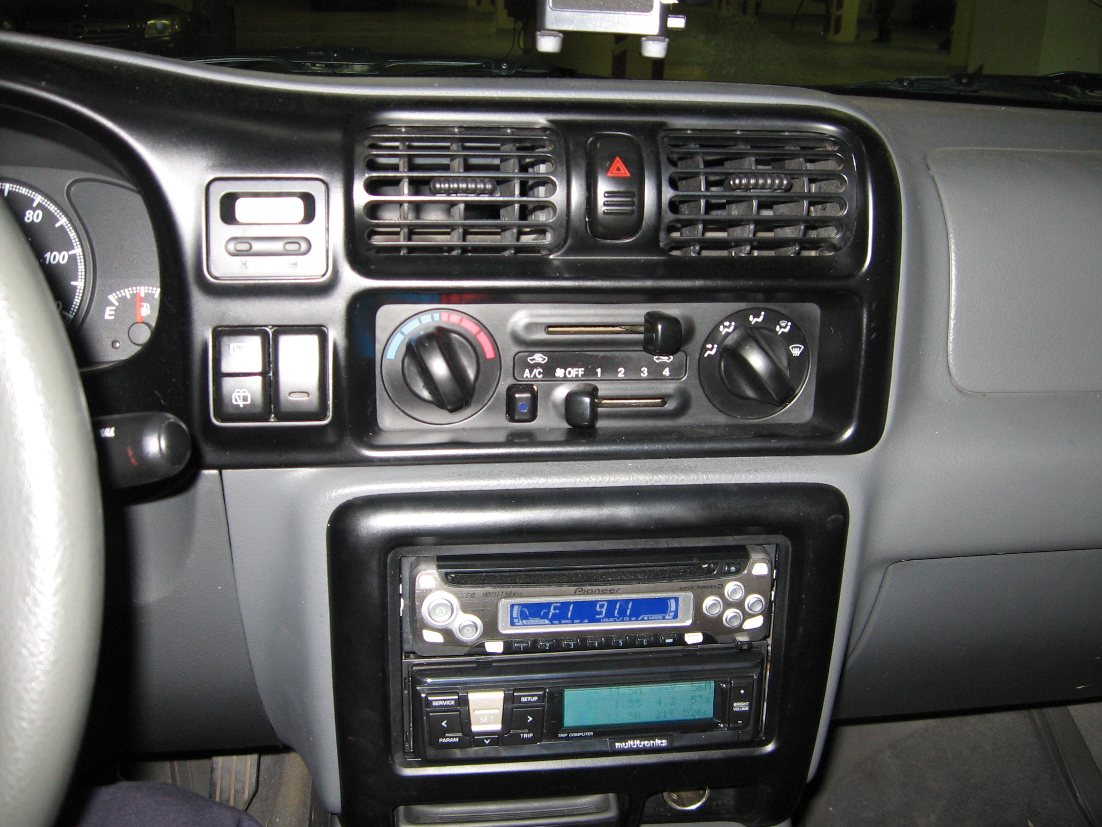

    Вобщем, небольшой отчётец.Установка времени много не заняла.Первым делом прокинул проводку. Датчик температуры - в подкрыльевое пространство переднего колеса. Основной шлейф к разъёму OBD2 и переходник из комплекта к нему (на будущее, чтоб потом побаловаться с форсунками и ДУТ).Размонтировал и снял облицовку центральной консоли и вывернув болты снял кронштейн с установленной магнотолой и полочкой.Полочку - отвернул и убрал до будущих времён, а на ёё место вставил консоль компа, согласно Инструкции по установке. Подключил шлейф. При этом, чтоб центральная консоль нормально встала на своё место и закрылась, с контактной панели компа отсоединил все прилагающиеся лицевые панельки и проставки.Смонтировал в центральную консоль обратно собранный с магнитолой комп и закрыл облицовкой. Встало замечательно.Теперь буду кататься настраивать расходы, градусы и тп..ЗЫ:фотки - только уже финишные. Ибо во время монтажа грязными руками до фотика было не дотянуться - увлёкся.ЗЗЫ: Единственный минус этой модели компа - слабая контрастность

    Молодец, всё настроилось и работает-ОК.

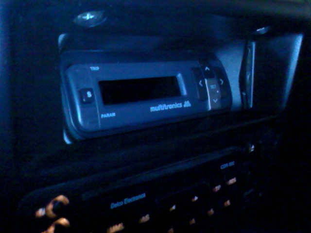

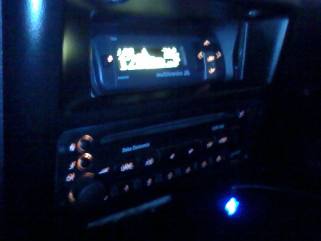

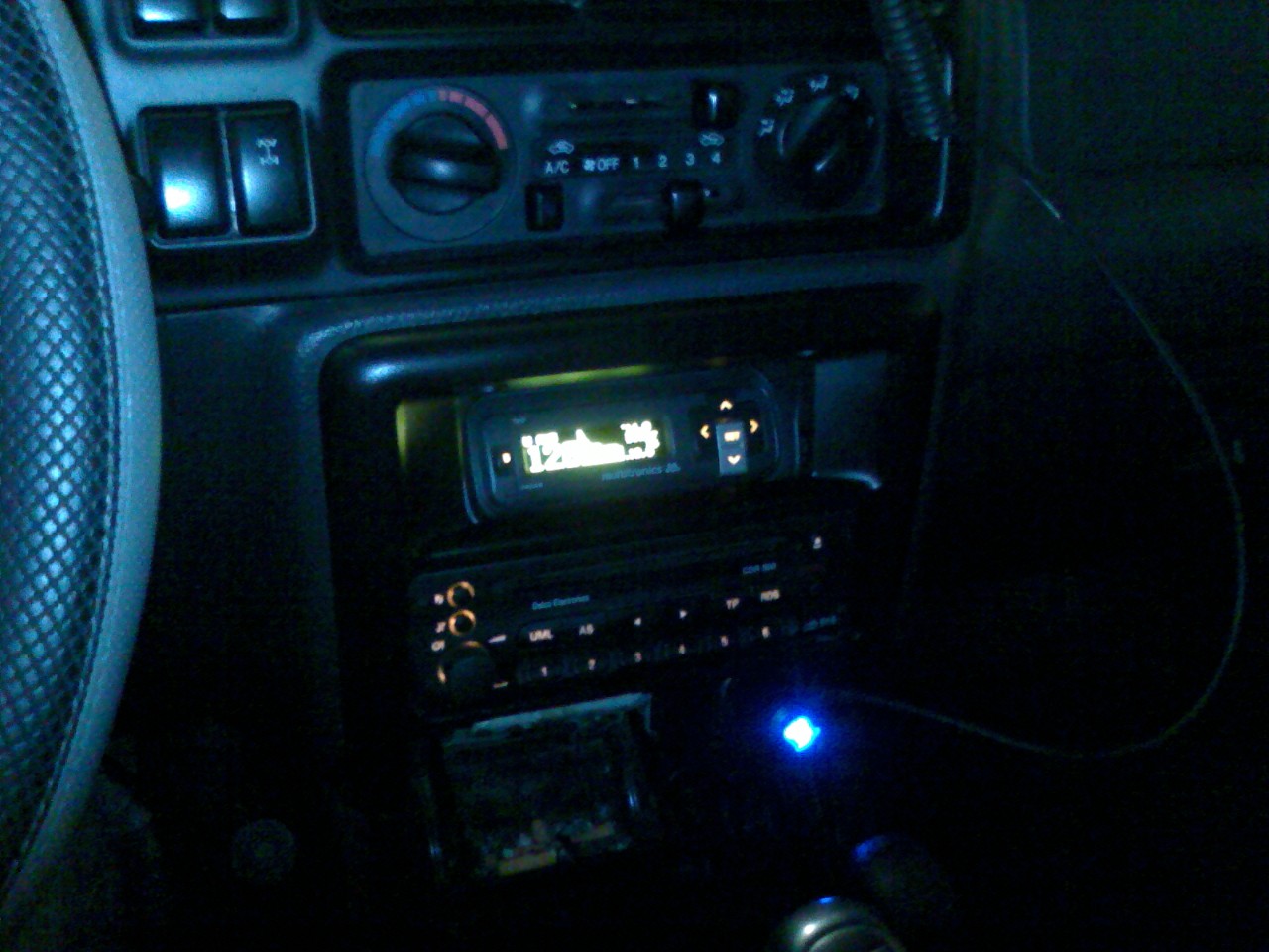

    И я поставил своей Фросе Мультитроникс TC-50GPL. Протокол - J1850. При монтаже использовал входящую в комплект крышечку-козырёк. Крышечка, оказывается, имеет с боков небольшие выступы, которые отлично подходят под штатные пластины крепления штатного блока недокомпа (часы, температура, радио). Это позволило повернуть плоскость экрана под углом вверх, чтобы дисплей "смотрел в глаза", а не "в пупок".DC100912006.jpg DC100912004.jpg DC100912005.jpg К сожалению, нормального фотика под рукой не было, снимал на навигатор. Сорьки за какчество.Пробовал найти провод ДУТа, но не осилил. Мож, кто подскажет, как его опознать?Щас подключаю парктроник. Провода уже проложил, осталось вставить датчики в бампер. На весу уже пробовал - работают.
