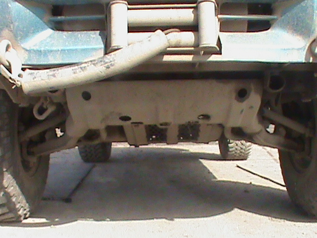

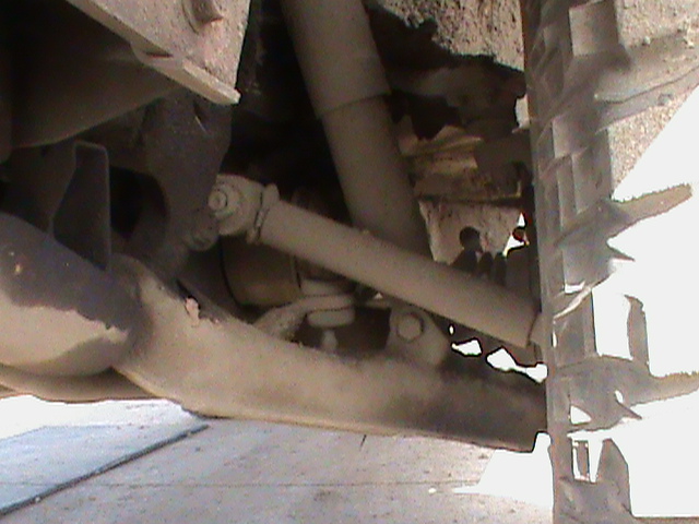

    #227 romman
    Отправлено 20 апреля 2012 - 18:55
    • 11 299 сообщений
    • г КИРОВ
    ткине носом плиз что надо купить/сделать для переноса шаровой опоры под рычаг???
    У меня вот так всё это

    спасибо, т.е. просто открутить и переставит наоборот?
